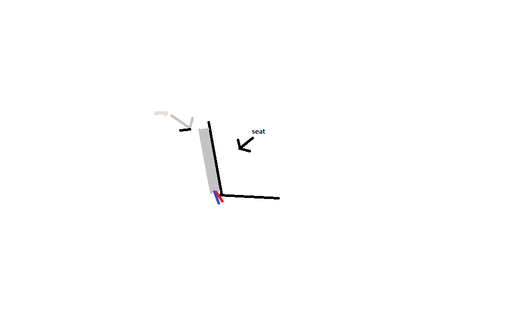

          sånn blir forsterken montert. har lest at man ikke burde montere forsterken på stål stemmer det ? er bare et tynt stoff lag bak på setet..
          må spare plass da annleg tar mye plass!.. skal snu kassa så den står mot taket så port og suber står mot taket så man får plass i bagasjerommet.

            Er mange som monterer forsterkere i rack av metall, som er sveist fast til bilen. Aldri vært noe problem.
              som tor nevner det skal bare være "bolt on" og hvis det er slik du viser på tegninge er det 0 problem ang tmeperatur, dog det aller best og mest ideelt er å få kjøleribbene i vertikal retning slik at luften sirkulerer lett gjennom de -faktisk er det aller beste montert sånt da dette vil skape bedre drift i den varme luften som vil stiger oppover og drar meg seg varmen, undertrykket som skapes vil dra igjen kald luft som er nederst i bagasjerommet eller i bunnen av kjøleribbene
              Det som er skadelig eller mindre anbefalt er når hele kjøleribben er UNDER alle komponenter/print kortet, for da fungere som en varm platte som gir varme til komponentene som er "over" den. dette vil med tiden forkorte betraktelig levetiden på elektronikken, med mindre den er av høy kvalitet eller er beregnet for slik montering -som feks innebygde vifter, eller side monterte kjøleribber slik mange old school PG ala M100
                så det er ingen problem å montere forsterken på sete ryggen altså ? kan skru fast 2 plankebord, 1 nede og 1 oppe da det blir litt mellomrom mellom forsterken og sete ryggen for enda bedre kjøling ?
