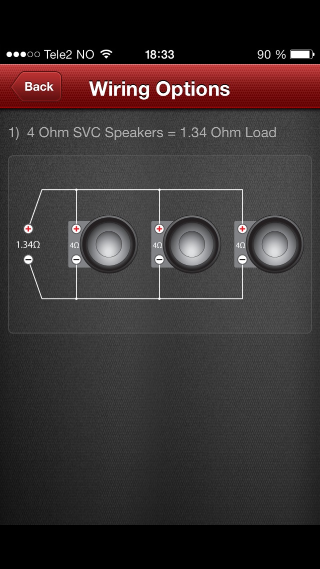

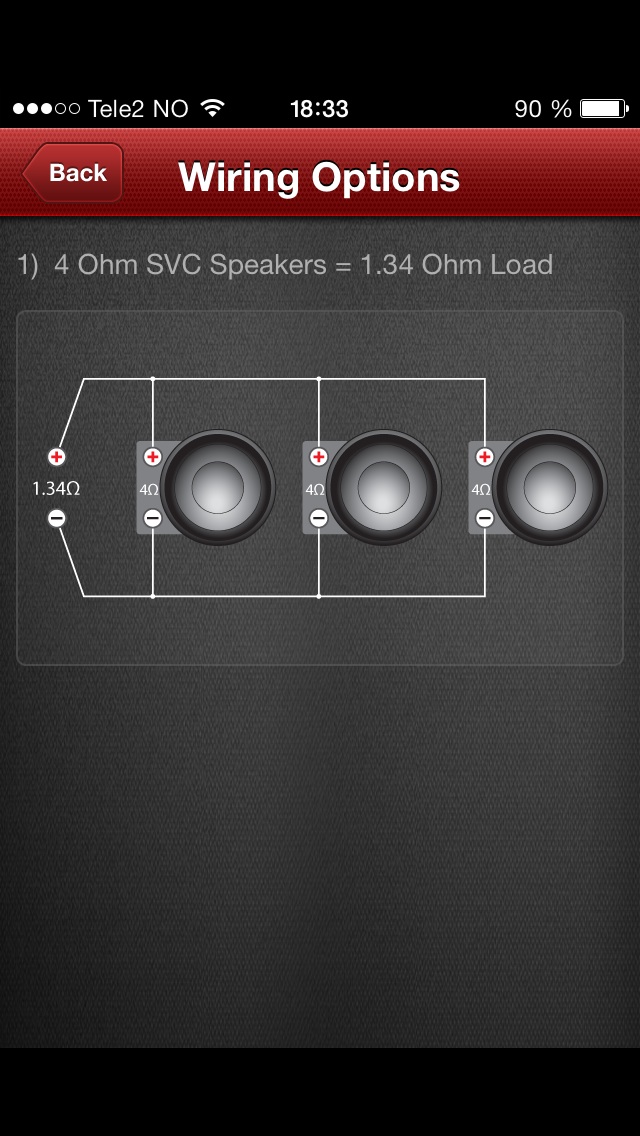

        Kobler du alle 3 element som vist på bildet jeg la til så ender du opp på 1,34ohm.
        Du vil nok merke vesentlig forskjell vil jeg tro.

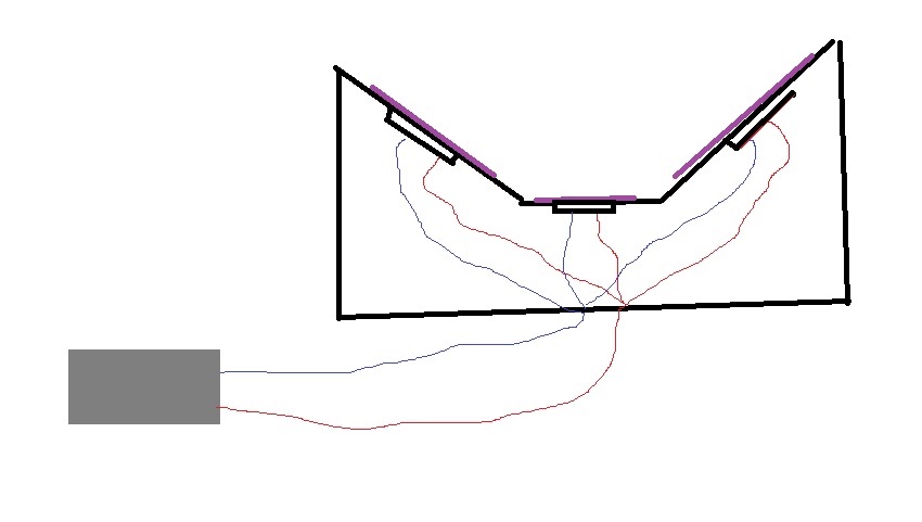

          Så du mener jeg bør koble om inne i kassa? Slik er det koblet nå:
            Ser ut som de er lastet til 1,34 ohm nå
              Neida, bra det. da drar du mest ompf ut av forsterkern.
                Stemmer, de 2 koplingene dere viser til er like. Usikker dog på om den blaupunkten har likt seg særlig i utgangspunktet, for så få dårlig jord Fiks jordingen ordentlig før du setter i ny forsterker ihvertfall.

                        Hva er det som bestemmer hvor mye ohm subene er koblet med? (Eller hvordan jeg skal formulere det)

                          Det er voice coilene som utgjør dette.
                          Du har singel 4ohms spoler, lastet ned til 1,34 samlet (søk på wiring wizard på google så finner du info på forskjellige koblinger)
