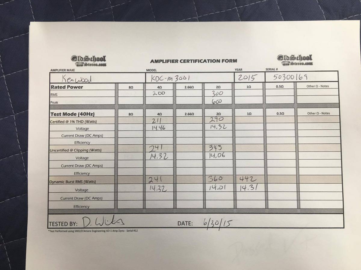

            Her er faktiske effektmålinger på den forsterkeren. fikk de tilsendt av han som laget youtube videoen i linken over. Han lagde kun video på 4-kanaleren, men tok fullstendige målinger av begge.
