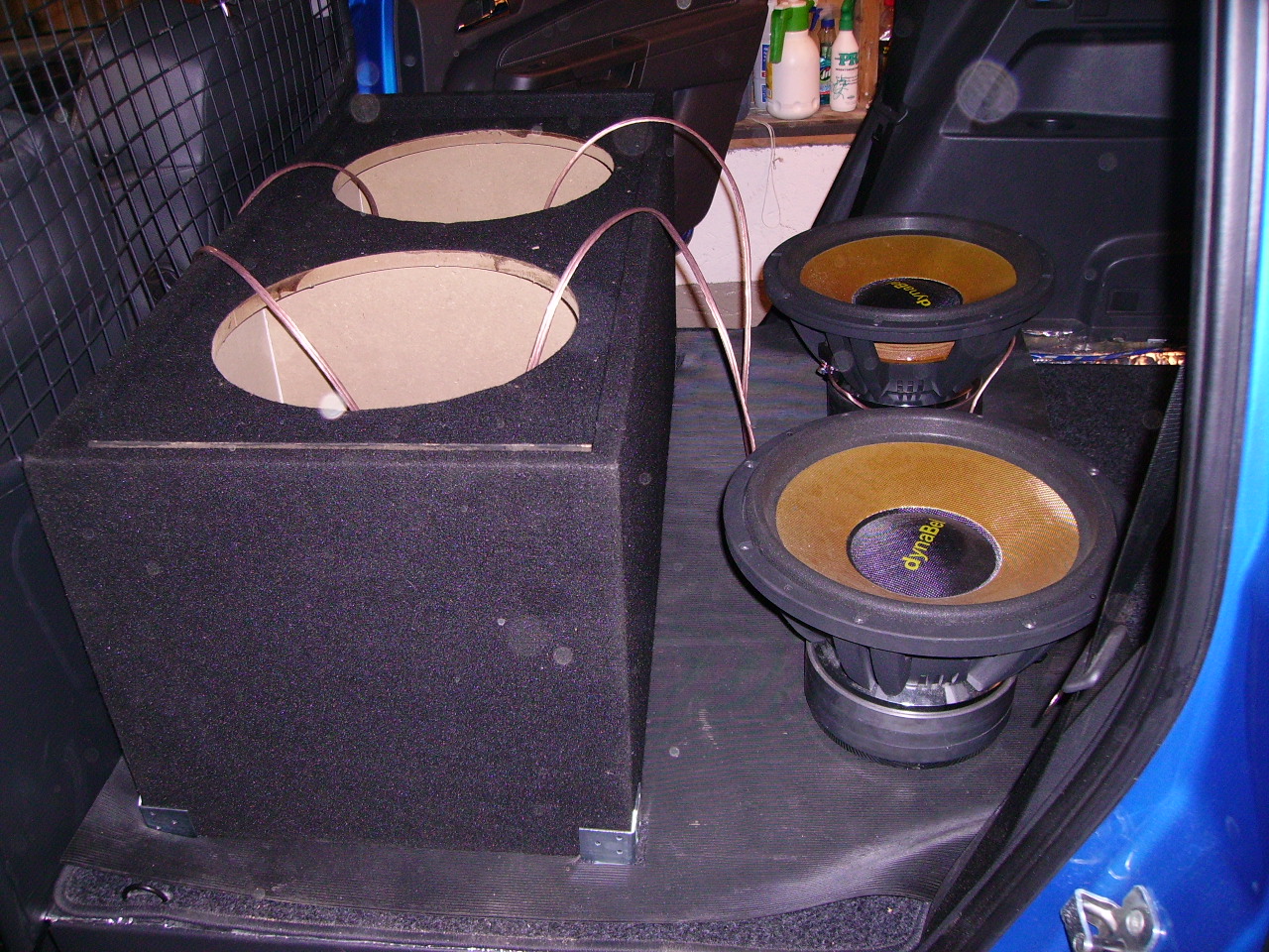

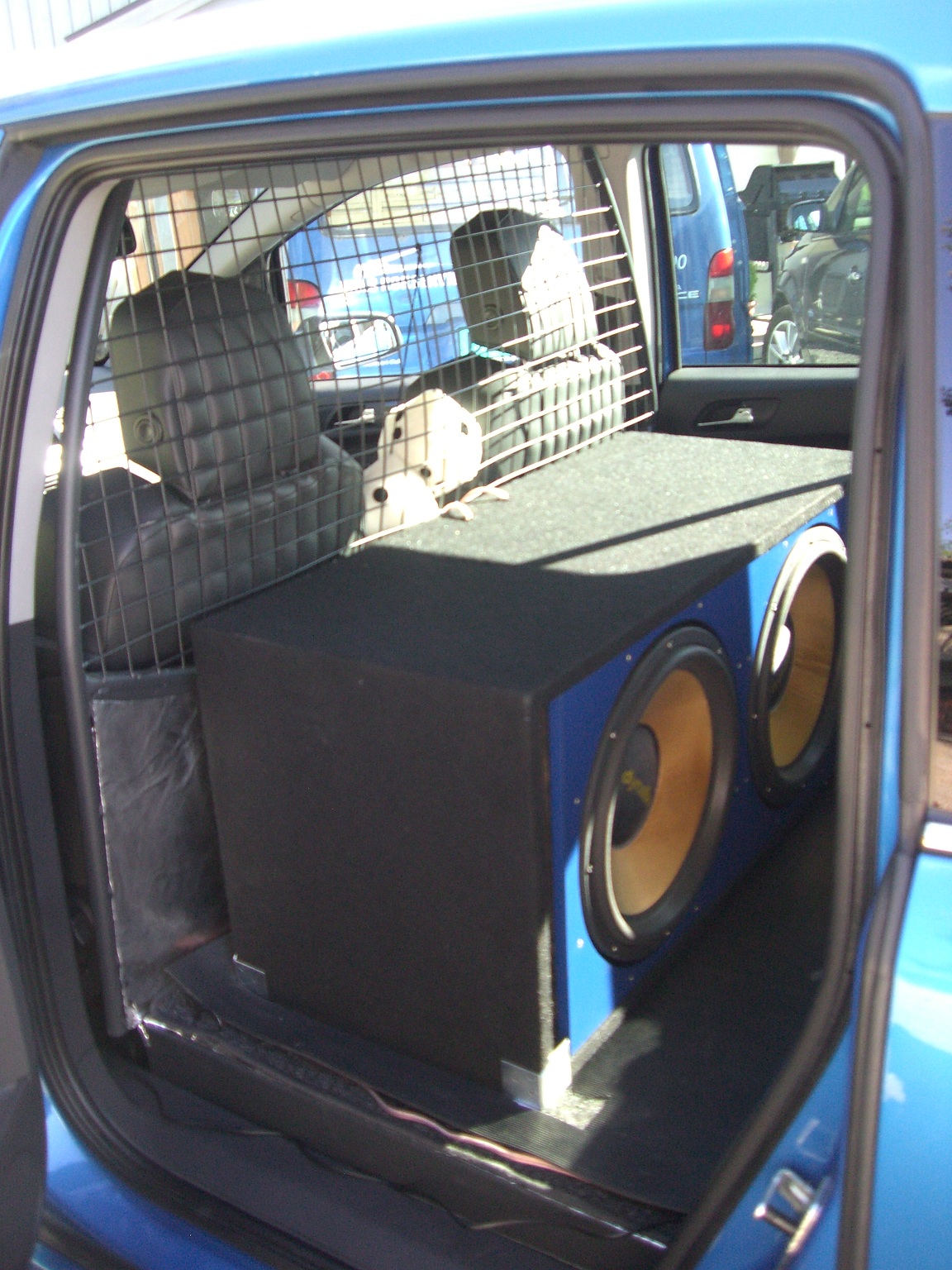

Slitter med å få bassen til spille som jeg vil, den er alt for hard. Og klarer ikke å få den til å spille mykere

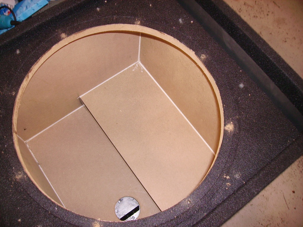

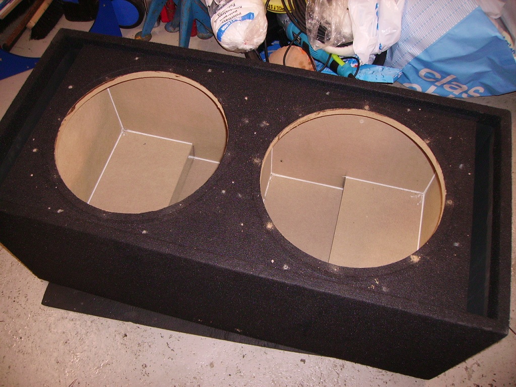

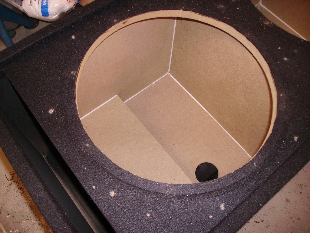

Kan det vere basskassa som er for liten? Feil plassering?
Kunne det vert en løsning å fjerna skille veggen og kjørt det enne elementet pasivt?

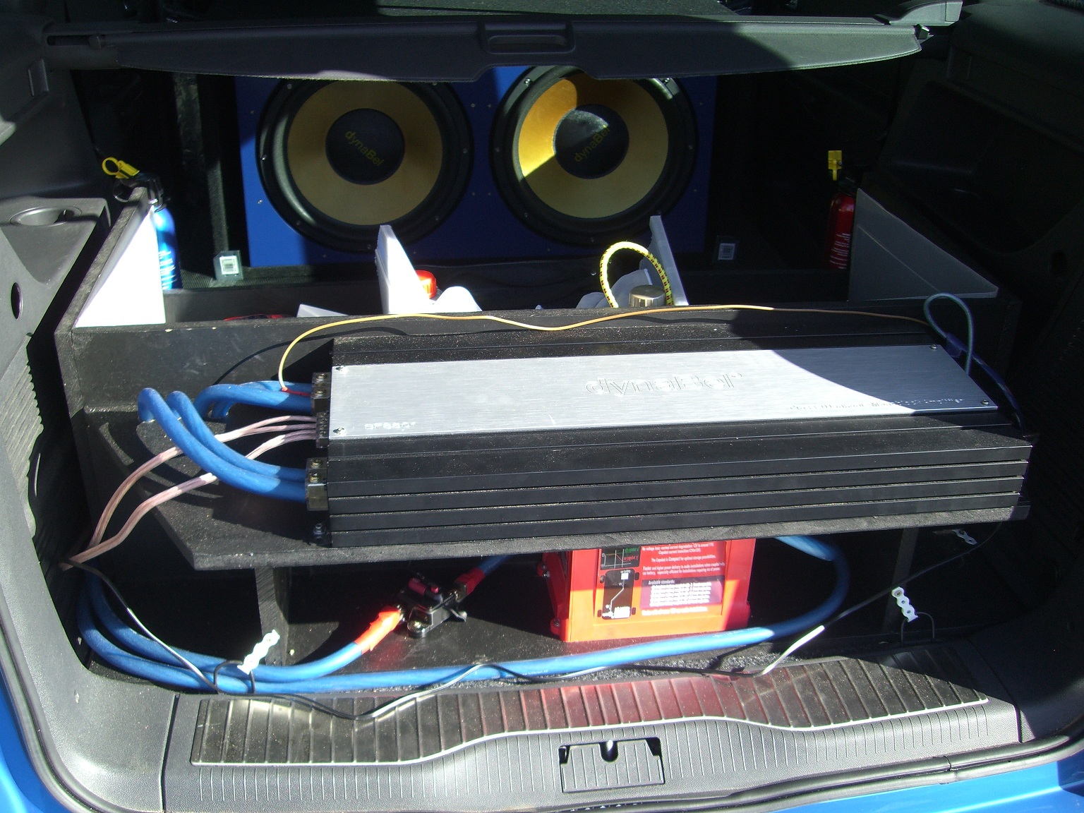

Alpine CDA-9887R
Dynabel DY9815
dynaBel BF8501
