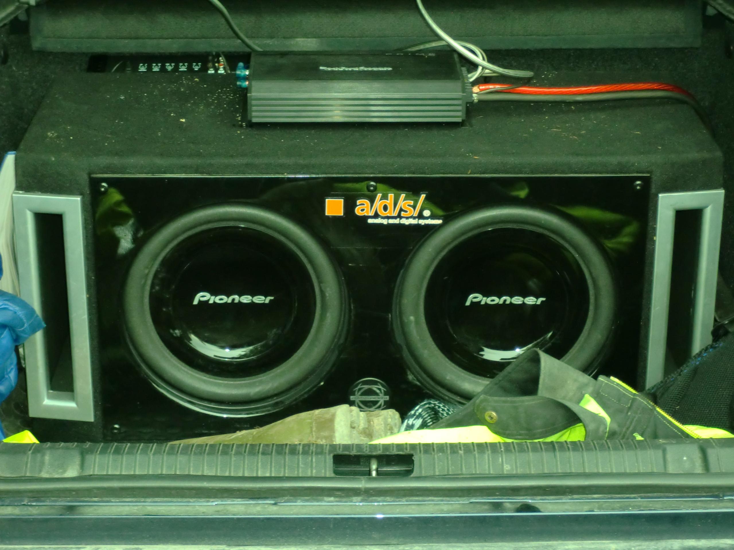

                    Et bilde av basskassa i bilen hadde vært til hjelp.
                      Men hva er best med tanke på fil type, er det mp3 eller wma osv....kommer bilde av subb straks

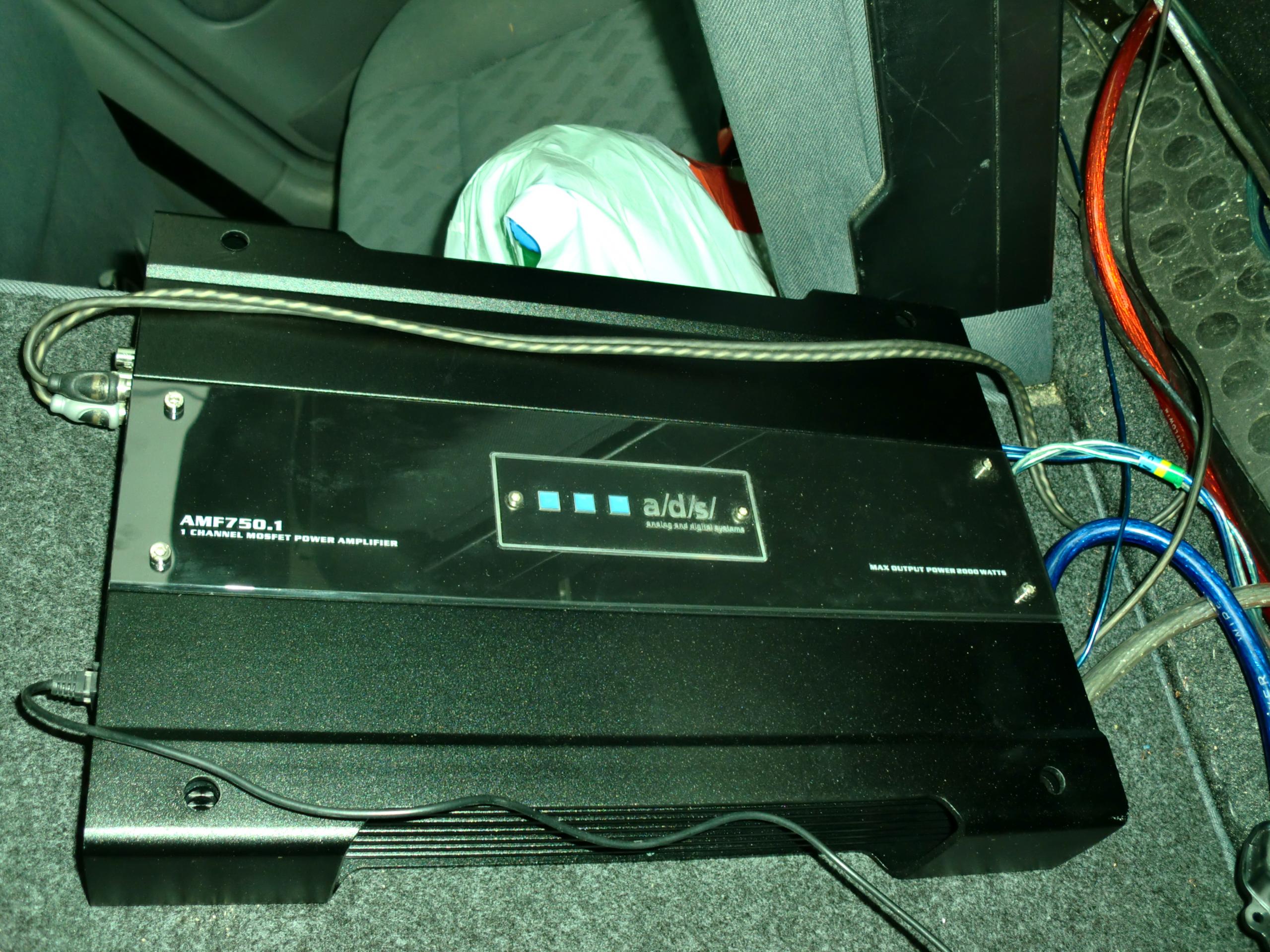

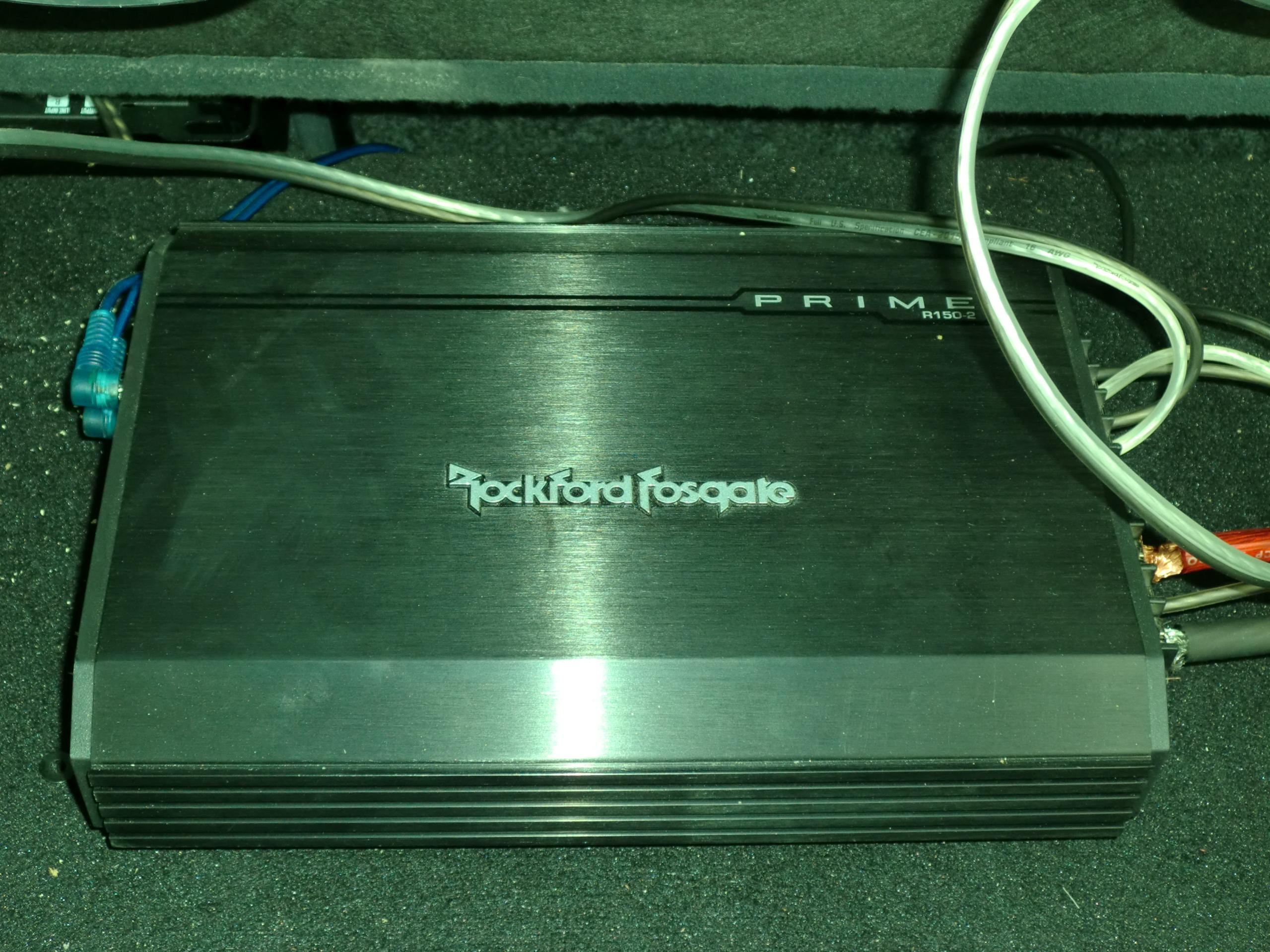

                          Her er bildene bilde 1: 2 12 tommer Pioner Bilde 2: Forsterker til bak-høytalere Bilde 3: Forsterker til sub.
                          Forsterker til sub er på 2000 watts, Pioner subbene er på 1000 watts vær.
                            Først ble alt koblet til forsterker til subbene fordi jeg spilte me de orginale høtalerene som fulgte me bilen ( Skoda Octavia 1,9 TDI 2000 model Sedan ) Men så kjøpte jeg nye 6x9 høytalere så da fikk jeg beskjed av Bilradiospesalisten at jeg måtte ha en forsterker til de 6x9 fordi jeg har en forsterker til subben som er en ren subb forsterker. Subbene er bro-koblet, grunnen er at jeg fikk beskjed om at de kunne bli øddelagt vi jeg ikke gjore d slik.
                              Den kassa er vel neppe riktig til de elementene, og forsterkeren din gir ikke på langt nær 2000w, er vel nærmere 500w rms ca. Jeg ser også at du ikke er spes redd for kortsluttning osv, med tanke på tilkoblingene dine til forsterkerene.
                              Er det slik at du har paralellkoblet begge elemetene til den ADS forsterkeren? og er du da sikker på at du har alle pluss og minus riktig til subene?
