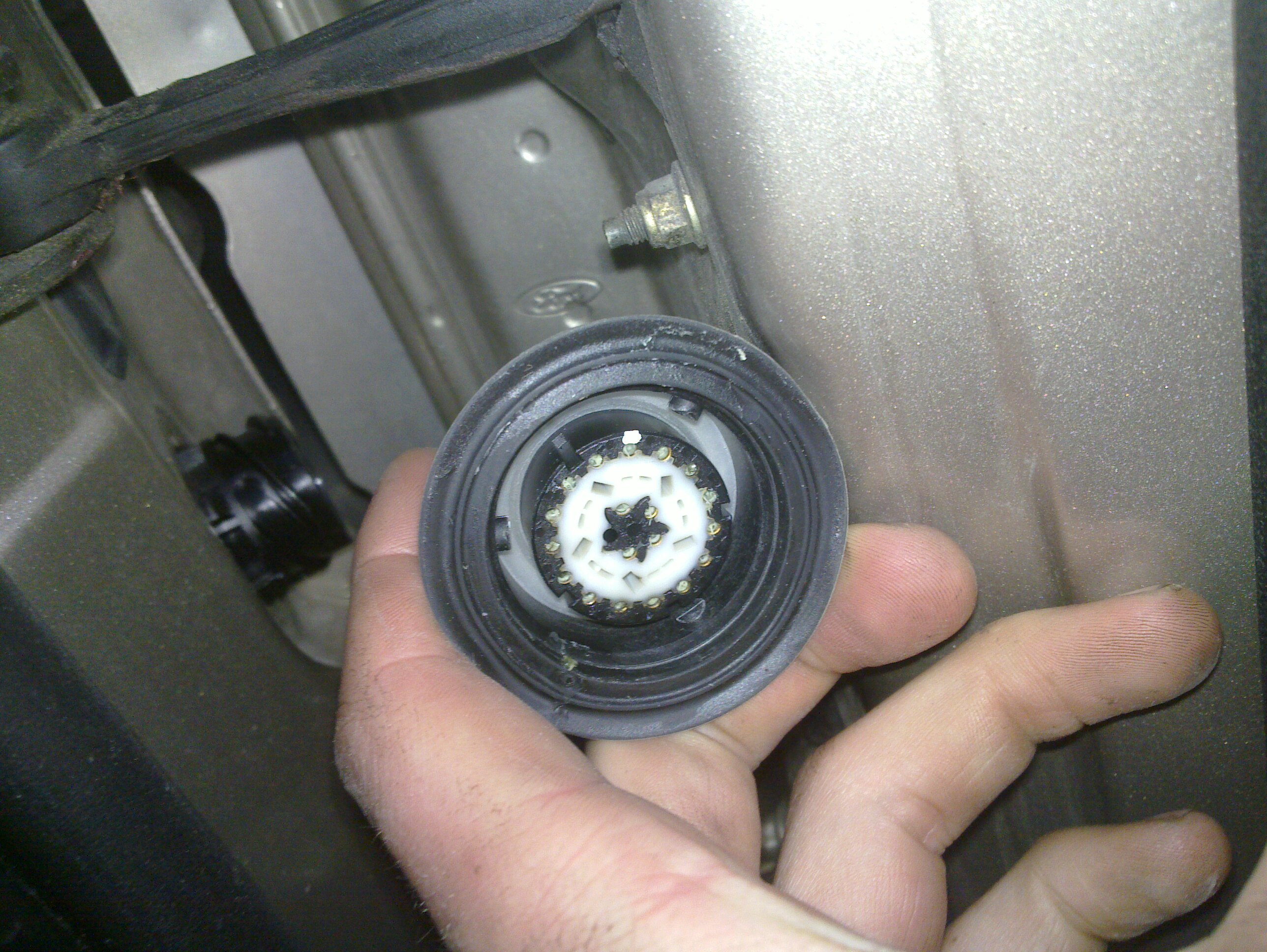

          du får desverre ikke koblet kompsett uten å ha delefiltret i dørene enplass.

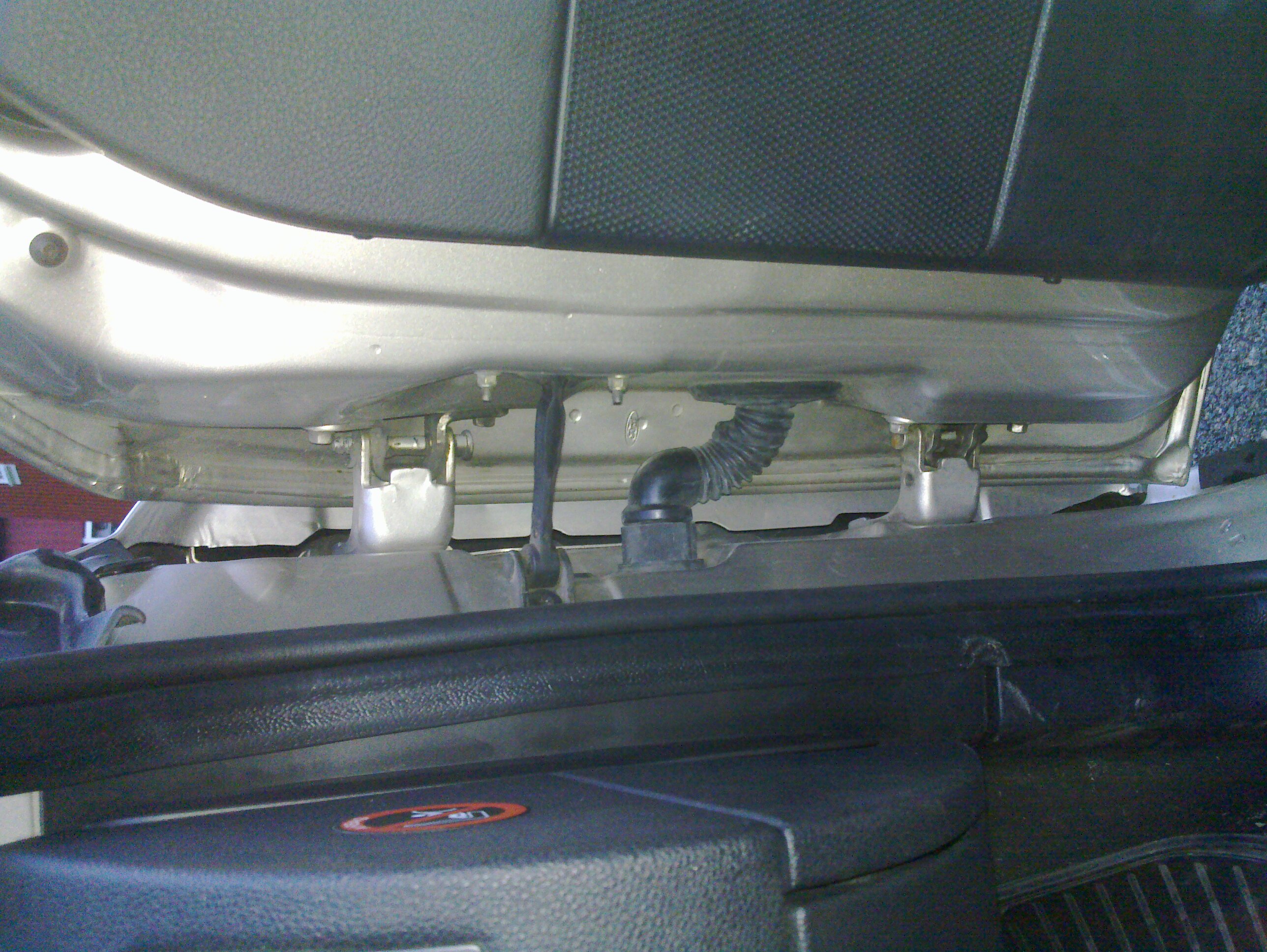

          er quick kontakt.. får ikke strekkt kabler gjennom. uten evnt å gjøre noe som ikke ser org ut
          blir sikkert det og litt mer jobb for deg da jeg har lagt opp så det bare er å koble opp og spille.

              der får du litt oversikt hvordan det er på min bil.
                Enkel og god løsning i biler som har kontaktstykker mellom karosseri og dør, Focal PS165 eller IS165. PS165 har separate delefilter for bass og diskant. Slik at du kan bruke orginale kabler inn i dørene og f.eks montere diskanten på dashbordet, uten å trekke kabel inn i dørene. IS165 har delefilter innebygd i selve elementet.
