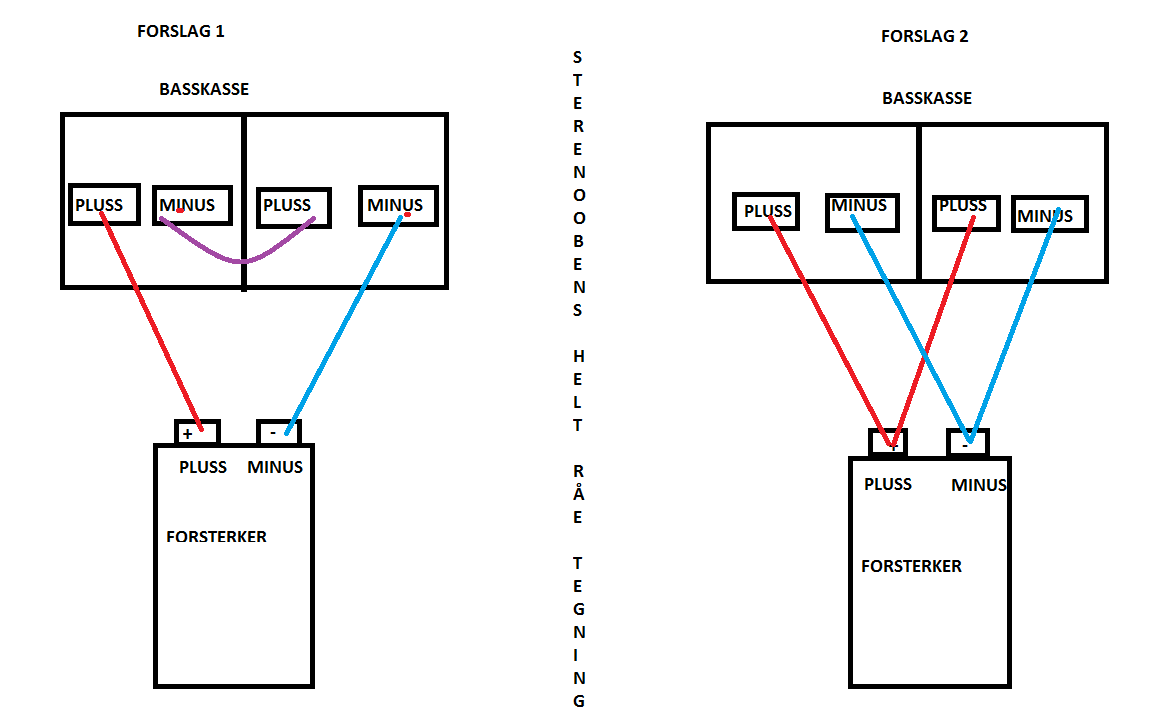

                Ålreit, jeg må ha det inn med teskje
                Jeg er sikkert jævla dum, men jeg orker ikke ødelegge noe. vedlagt ser dere et vanvittig røddi dokument utvikla i paint etter en lang dag!
                men hvem er riktig?
                eller, er noen av de riktig?
                haha, Mvh!
                Audi A3 2002 1,9 130 hk TdiQuattro
                  Du ødelegger ikke noe med noen av de koblingene. På nummer en så seriekobler du subene, og du får 8 phms last, mens på nummer to parallellkobler du til 2 ohm, som er det du ønsker

                    For å få to ohms last, er det altså bare og gjøre som tegnet til høyre, men bortsett fra at en tar høyttalerene på hver sin inngang?
                    Evt hvordan skulle man seriekoblet her da?
                    skjønte ikke den jeg.. Står ikke noe om bridged eller noe heller, hehe.
                    men så vidt jeg kan se så vil jo forsterker automatisk se 2 ohm da om en kobler til hver sitt element med pluss til pluss og minus til minus, ikke no mer hokus pokus enn det?

                      Aha! Så jeg får 2 ohms last selv om jeg bruker bare en terminal, eller om jeg bruker begge, så lenge jeg kobler minus på minus og pluss på pluss?

                        koble det som fig 2 da får du 2 ohm. drit i at det er 2 utganger på forsterkeren disse er parrallel koblet inni og er det samme på begge 2. kan ikke brokoble da det er en mono. kable alle plusser inni kassa på pluss på terminalen og samme med minus så fra terminalen med en pluss og en minus inn i forsterkeren. ikke spørr mer før du leser nøye gjennom nå er så enkelt som det kan få blitt. tenk enkelt ikke vanskelig

                          Bare gjør som forslag 2, ledningene skal inn på samme utgang...
