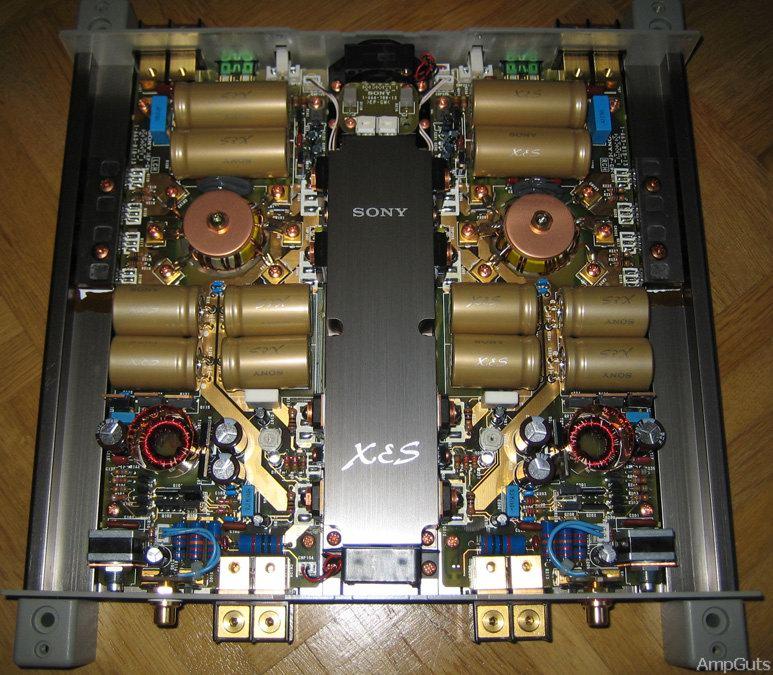

                  Den sony forsterkeren ser grise rå faktisk lekkert layout
                    OK..
                    Da blir det til å montere dem og bruke XES elementer til å begynne med og ser ann hvordan det blir..
                    Matador : ja, Sony har ikke spart på noen ting ang denne forsterkeren..
