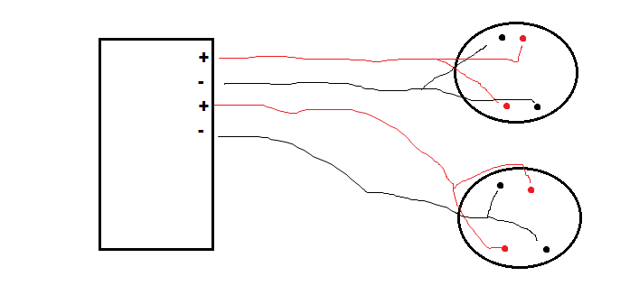

    Hei, jeg er ganske ny med og koble bilstereo og spør derfor her.
    Kanskje like greit og si at jeg har søkt igjennom forumet og lett, men har ikke funnet det jeg lette etter.
    Jeg har altså en fence audio RSA3200. Link til info: http://www.fenceaudio.no/product.cfm?id=34&path=1
    og x2 ADS R12s. Link til info: http://www.dealtime.co.uk/A-D-S-R12S/info?sb=1
    Det jeg rett og slett lurer på er hvordan jeg skal koble dette for at det skal fungere greit ?
    Er som sagt ganske fersk på dette, så en liten paint tegning hadde vært satt stor pris på!
    Edit: Har ikke instruksjonsbok på hverken forsterker eller subwoofere..
    Kan si deg en ting og det er at dette vil ikke spille noe særlig bra...
    Fence forsterkeren leverer bare en brøkdel av effekten Subwooferene tåler, og etter min erfaring krever disse en del effekt for at det skal spille kurrant. De tåler 500W RMS hver, og Fence-forsterkeren gir 2x65 Watt, så det er ikke lykken.
    Disse subbene har 2x4 ohm spoler, slik at det beste for deg er å se etter en ny forsterker som er stabil i 1 ohm og kan levere fra 600 Watt RMS og oppover.
    http://www.torshovbil.no/sider/vare?varenr=17325166
    Testet denne forsterkeren med 2 stk. R12S selv og det virket helt knall (i portet kasse med ca 2x43liters kammere).
    Men... Om du ønsker å prøve før du leiter etter noe med mer "Power" så ville jeg gjort slik:
    Høyttalerutgangene på forsterkeren er 2 stk pluss og 2 stk minus ( + - + - )
    Jeg ville parallellkoblet subbene, dvs trekke begge plussene på elementet sammen i den ene pluss-utgangen og det samme med minusen til minusen på samme kanal. Så gjør du det samme med det andre elementet på den motsatte kanalen og da "leser" forsterkeren dette som 2 ohm stereo.
    Så stiller du inn forsterkeren på siden. Det skal stå en skli-bryter på siden som det står LPF-HPF-Full der du velger LPF. Så velger du hvor høye toner subben skal spille ved å vri på hjulet tilhørende LPF og til slutt skru på gain for å justere mot signalene fra spilleren.
    Når dette er gjort spiller du bare til forsterkeren kapitulerer, så kjøper du bare noe litt mer kraftig
    Håper dette var nyttig
      Suger i Paint, men here it goes:
