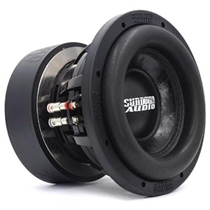

    I utgangspunktet for bass, så har jeg tenkt på en åtte tommer for å ikke ta så stor plass, men likevel gi fra seg. Opprinnelig så var tanken en Sundown audio SA-8 V2, som jeg har lyst til å prøve siden jeg kommer mest sannsynlig til å gå for store bror SA-15 modellen i min egen bil (når det kommer.) Jeg har en dynaBel BF7501 monoblokk liggende, så det er vel ikke nødvendig å kjøpe en annen før jeg får egen bil eller hvis jeg får klager for størrelsen Har også en Mosconi 100.2 som kan plasseres under setet, men vet ikke om jeg gidder å montere den opp.

                Jeg har undersøkt litt om sundown elementet og det egner ikke spesielt godt i lukket kasse. Vil det bli vanskelig å lage en portet kasse i hjulbrønnen eller er det bare å benytte seg av aero-porter? Jeg klarer sikkert å få plass langs veggen også. Volumet for dette elementet i en portet kasse vil bli rundt 20liter og jeg har ikke fått rukket å få målt heller :/
                  Ett av problemene med en liten kasse (20L) som er portet er at røret blir så langt om man skal ha noenlunde normal tuningsfrekvens for musikkbruk (35-40hz). Man får gjerne en portlengde på 50-60cm på en 4" aeroport (som er minimum for et element som SA-8 og lignende 8 tommere som flytter myye luft).
                  Men det er ikke umulig, selv har jeg en DD2508 i portet kasse i hjulbrønnen i Lupoen min, med en L-formet port på ca 60cm total lengde, som er 5x20cm åpning på, ca 30% større areal enn en 4" rund port. Siden kassen er støpt så er det ujevne vegger, så de kunne ikke brukes om del av porten, derfor er den separat inni kassen.
