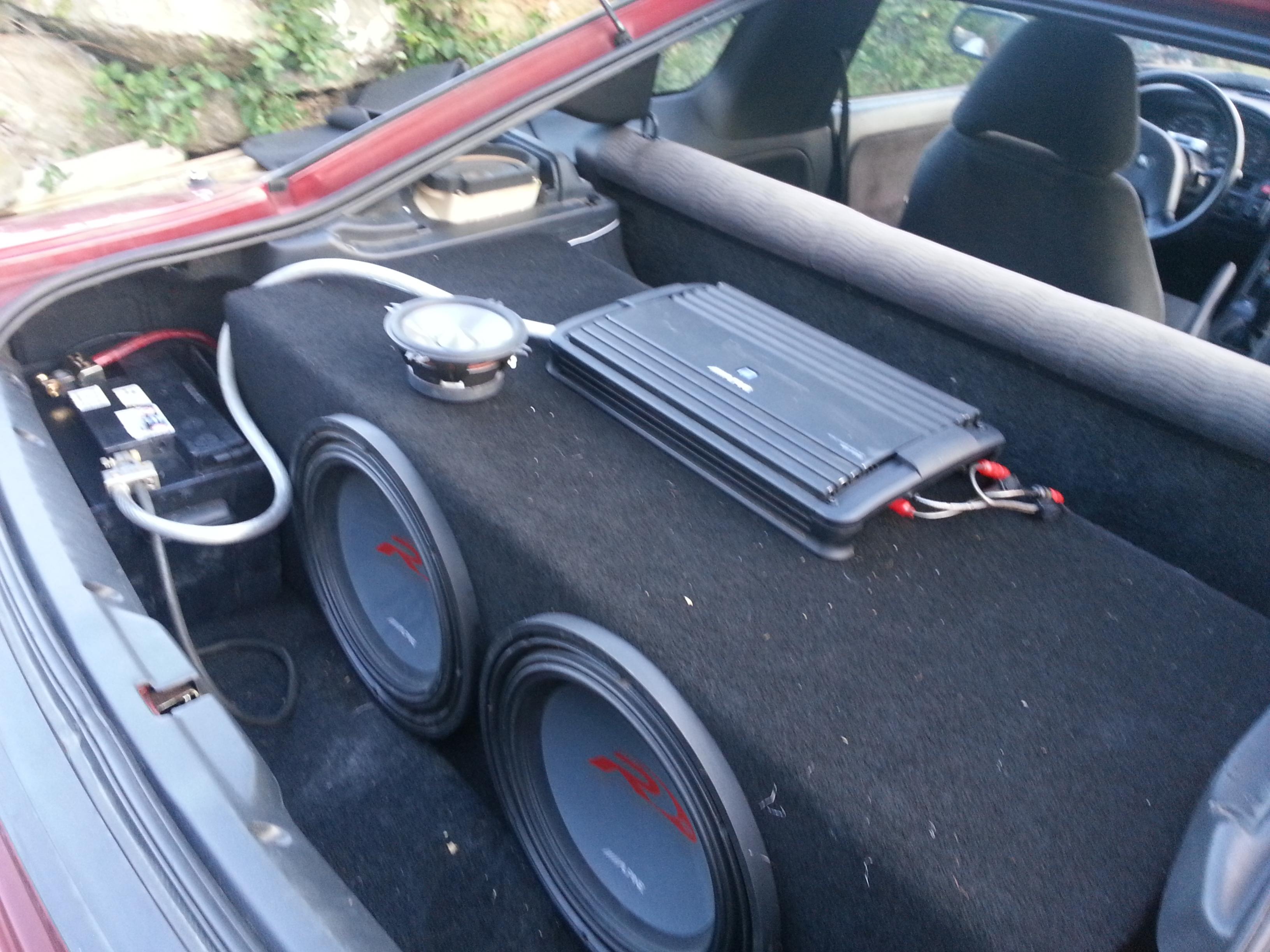

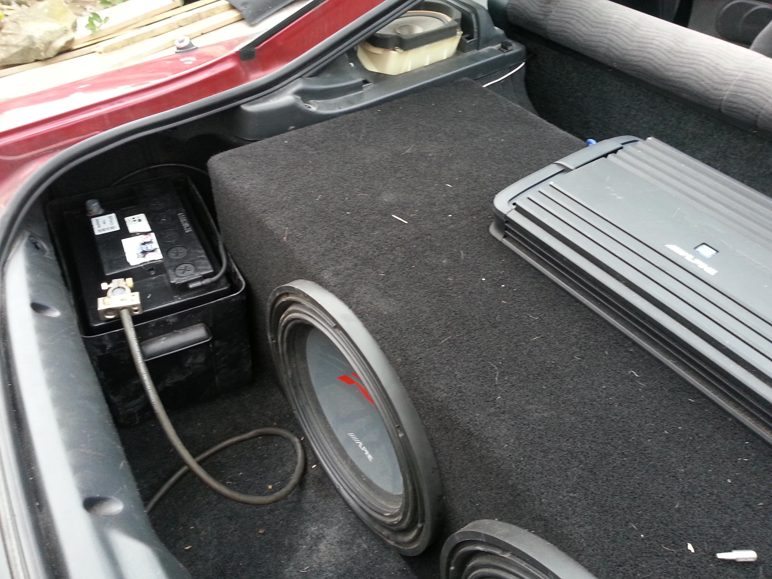

                        Okei, har jordet - fra batteriet så satt jeg - fra forsterker rett på batteriet. i låsen til bagasjen

                              Jaa, her har jeg tatt 2 bilder, det ene ble litt bedre en det andre men har bilde av høytaleren jeg skal sette i bak på det andre bildet.
                              Som du ser er det kasse her, men høytalerene som er der er mindre og ovale, og den nye er rund og større.
                              Har ikke tatt av trekket i dørene enda, men tror det er slike kasser der også.
