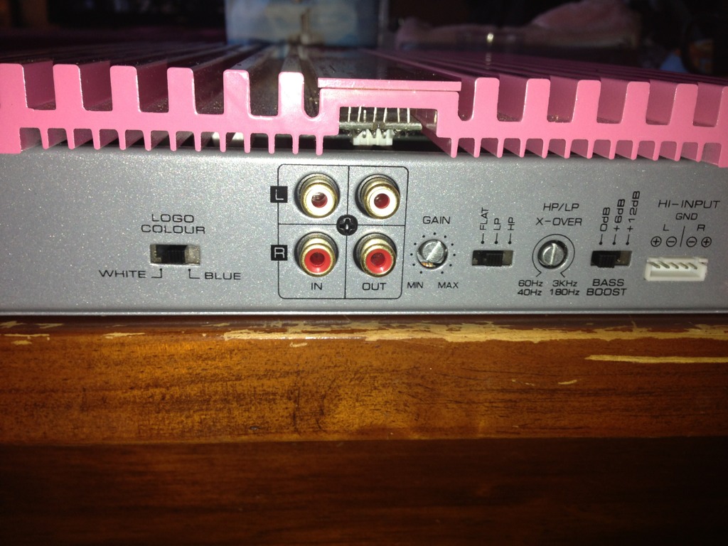

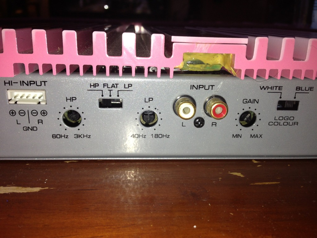

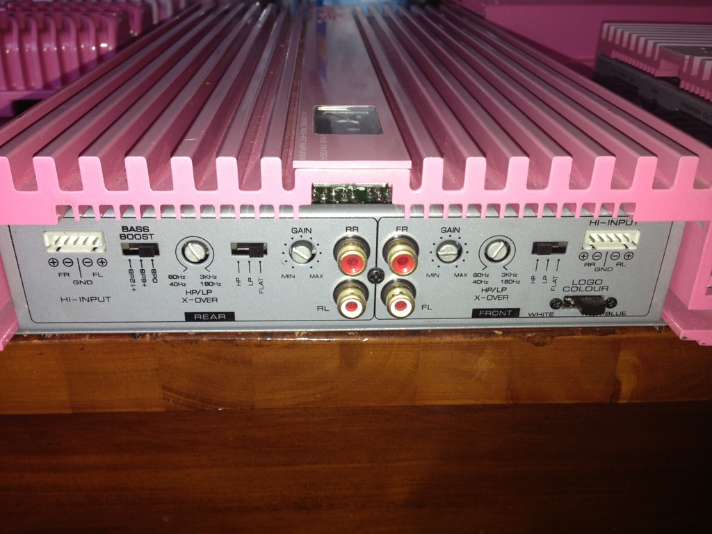

    Trenger litt veiledning til hva jeg burde justere filtre på når jeg har følgende utstyr.
    Er nødt til og dele det på forsterkerne frem til jeg får kjøpt meg prosessor.
    Front skal drive DD Vo6,5" mellomtoner
    Rear: earthquake sws6,5" som Midbass
    DD vo b2 diskanter
    Sub
    Må ha det i gang midlertidig da skjærtorsdag nærmer seg
    Spiller: Pioneer p6600DVD
    Sub:Morel Elate Sw10
    1. Front høypassfilter 100hz, rear høypassfilter 80hz.
    2. Høypass så høyt du får den.
    3. Lavpass 80hz.
    Gain på de forskjellige forsterkerene må du prøve deg frem med.
