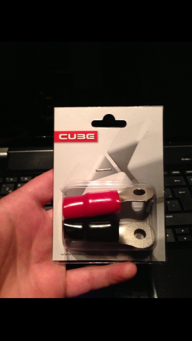

    Fikk handla ring terminaler til jordinga idag.
    Så får vi se om det hjelper no. Begynte jo selvsagt å regne
    her på sørlandet idag. :-/
