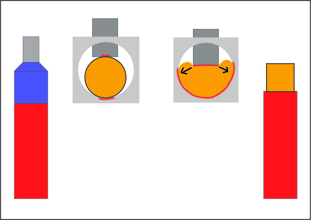

              Såfremt du ikke bruker endehylser som har akkurat samme utvendig diameter som innvendig diameter i terminalen de skal inn i, slik at det blir presspasning før du drar til, så har den kabelen du viser bilde av mye større kontaktflate enn en endehylse.
                Du får den samme flaten ja, men ikke utnyttelse av tverrsnittet fra kabelen. Det at målet er å fylle mest mulig inn i terminal for å få mest flate tror jeg ikke vil være mest riktig. heller det at luftboblene imellom trådene blir borte, slik at vi får en tilnærmet lik sveiseskjøt. Selv om to kabler fra forskjellig produsent har samme tverrsnitt, betyr det ikke at de har likt areal når en avmantler.

                  Du får se over skissen og gjøre deg opp en mening om hva som gir best kontakt mellom kabel og terminal. Skrur du til på en avmantlet rund kabel, så vil skruen presse kordelene utover til de treffer veggene inni terminalen.
                  Forresten, brannfarlig??
                    Jeg mener ende-hylse har bedre overføring enn med uten. du vil få både kontakt med skruen og hele flaten på bunn og innover i terminalen. Uten ende-hylse vil du stort sett bare få ordentlig god kontaktoverføring ved skruen sitt område. bildet mitt i en tidligere post illustrerer litt.

                      Men du ser vell selv utifra din egen illustrasjon at du får mer dekk areal uten noen endehylse.
                      Kanskje med unntak av om du får tak i en hylse som er 99% størrelse riktig, og det er og sikkert fullt mulig.

                        Det du ser er at skruen er skrudd nesten helt ned til bånn. Uten endehylse vil bare området til skruen få optimal kontakt. resten er jo bare beveglige kordeller med mye volum som. kan jo nesten nesten sammenlikne dette med for å utnytte mest mulig volum i en kabelsko: press inn så mye du kan og teip rundt! Du får jo ikke god kontakt slik!
                        Skruen vil jo gå ned i endehylsen. kobber er jo såppas mykt. Skruen løsner ikke spesielt lettere enn ved flertrådet kabel. Monter forsterkeren ved liten vibrasjonsfare..
