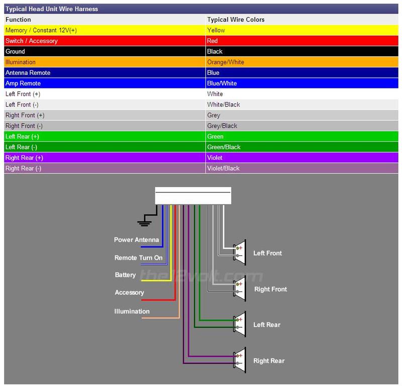

    8.1: Ganske standard koblingskjema for bil:
    Til spillere:
    Kjekt med fargekodene til høyttalere ihvertfall.. jeg klarer aldri og huske hvem som er hvem.
