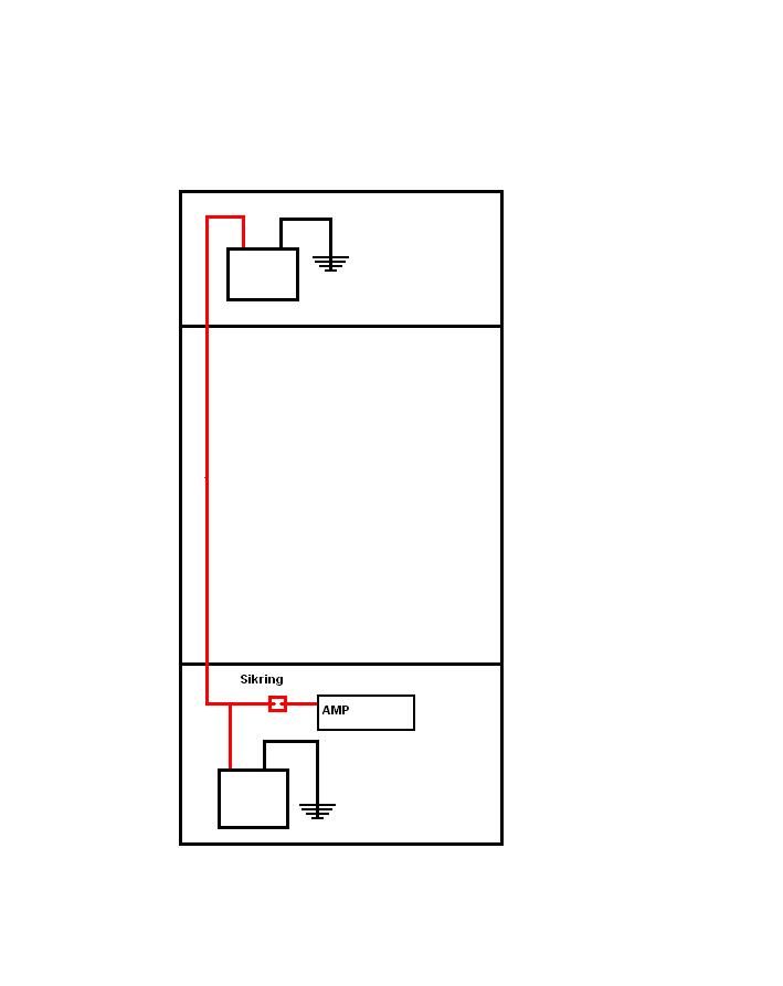

      men skal ikkje det går og ha en sikring bak til begge batter?
      Slik:
          Slik:
          Går sikkert fint, men du kan komme til å angre på det...
          Regelen er at man skal ha sikring innen 30 cm fra + pol på batteri både foran og bak.
            ja der var de da.. kan no ha en 50 amp sikring framme, så "hovedsikring" bak.
            50 amp til ladestrøm..
