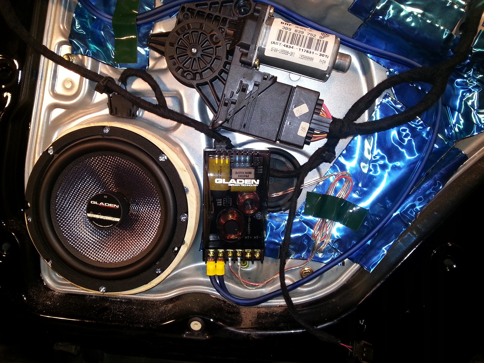

    Jeg har Gladen SQL 165 foran nå, men dette blir satt bak, så skal DD VO inn i dørene foran.

          Med andre ord, jeg må bruke et delefilter? Aktivt har jeg ingen mulighet til.
          Kan jeg bruke delefiltre fra Gladen RS165?
