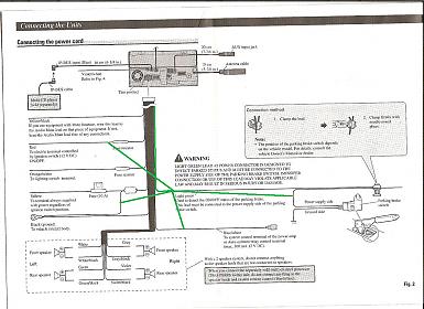

    Har montert en ny Pioneer AVH-P6000DVD i bilen men får ikke spille av video. Det kommer lyd men jeg får ikke lov til å navigere menyene (kommer bare et forbudsikon opp). Ser at mange skriver at ledningen som skal til håndbrekket bare kan jordes men i manualen til spilleren står det at den skal kobles til strømsiden av håndbrekkbryteren.
    Jeg har dobbelsjekka nå og har koblet den til ledningen som i følge verkstedsmanualen er PLUSS til denne bryteren. Etterpå målte jeg spenningen mellom ledningen (etter loddepunktet i tilfelle dårlig kontakt) og 12V tenning. Når håndbrekket var av målte det 12,36V og når det var på 12,37V.
    I tillegg har jeg forsøkt å koble på 12v remote, jord, 12v tenning og 12v konstant men får samme resultatet.
    Er det noe jeg kan ha oversett? Alt annet på spilleren fungerer så langt fint bortsett fra videoavspilling...
    Trur du uten fare kan koble denne rett til jord så vil det virke. Men skal jo egentlig kobles på brekket men hvem gidder det, har sjøl brukt en AVH5900DVD og koblet rett på jord..

          Har ikke prøvd å jorde den rett i gods men koblet den på en av to jordingskabler som er jordet i festet mellom midtkonsoll og gulvet. Det er en rimelig ny spiller så kan de ha endra på måten den oppdager om håndbrekket står på? F.eks at den registrerer endring i spenningen i stedet for av\på? Har forsøkt å leite opp på nettet med alt jeg finner er salgsannonser og reviews av spilleren, ingen erfaringer.
          EDIT: bilde ble sinnsykt lite når jeg lasta det opp her, 69kb blir til 27kb?
            Koblet i dag håndbrekksledningen direkte i gods, samme sted som spilleren er jordet men får fremdeles ikke lov til å vise bilde. Hver gang en DVD startes får jeg "viewing video source from front seat while driving is strictly prohibited". Forsøkte også å resette spilleren til ingen nytte.
            Ingen som har vært borti dette før?
              Utifra det lille jeg ser av bilde så skal det være likt som på 5900`spillern -kobles bare rett til gods/jord.
              Er du sikker på at du kobler RETT ledning til jord da?
                Hehe, rimelig sikker ja. Fant bare én lysegrønn ledning med klemme på enden.

                      hm, koplet min blaupunkt Aspen dvd direkte til jord, og funket,
                      mens en nabo her hadde avh-5900 spilleren og prøvde først med + inn på brekk wiren, for så å finne ut at det var minus den skulle på. da funket det heller dårlig. hadde brent av en jordings bane..
                        Monterte en bypass boks som i linken i forrige post og nå fungerer alt helt fint Selv med håndbrekket nede. Tror neppe det blir noe problem. Skjermen er montert så lang nede at jeg ikke ser noe særlig av den mens jeg kjører, men dama er nok fornøyd
