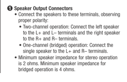

                            Mye Yter Harmon Kardon Ca280 i 1ohm?
                              Harman/Kardon CA280 er ikke 1Ω stabil
                              Her er ett bilde fra manualen:
