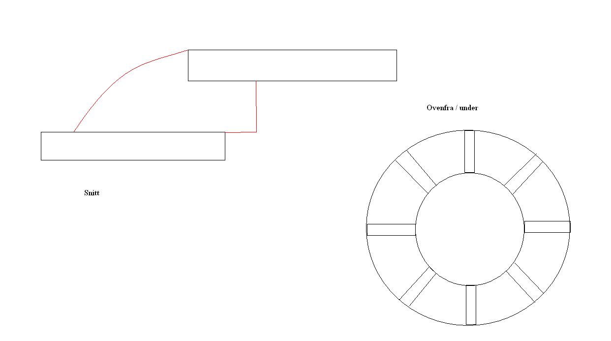

      Jeg antar at løsningen vil bli å spenne opp stoff mellom to MDF-ringer med forskjellig diameter og smøre det inn med polyester eller epoxy.. Om stoffet trekkes stramt vil formen bli som et rundt horn, at "veggene" blir buet.
      Prøv selv; ta tak i et stretchlaken og trekk opp, så ser du at det danner seg en slak bue fra der du har tatt tak og ut mot resten av lakenet. Men du vil også se at diameteren på den ytterste ringen blir nødt til å være svært mye større enn den innerste ringen. Jo likere de to diametrene er, jo mer konisk vil formen bli. Naturlig nok egentlig..
        Kanskje du kan finne en svær serveringsbolle eller noe med en form du liker, og støpe en mal utifra den? Man får jo slikt billig på f.eks. IKEA, og det skal ikke en enorm bolle til for å gi en 8" litt fin forsenking. Tror jeg.
          To MDF ringer med henholdsvis den ytre diameteren du ønsker og en med den indre diameteren du ønsker. Lag så spacere for disse to MDF ringene med en bue i den ene enden som er lik den buen du vil ha i hornet. Dess tettere du setter disse spacerne rundt på ringene dess bedre blir forma. Strekk så Irma i forma og støp. Du vil få søkk mellom spacerene som du må fylle med f.eks glassfibersparkel.
