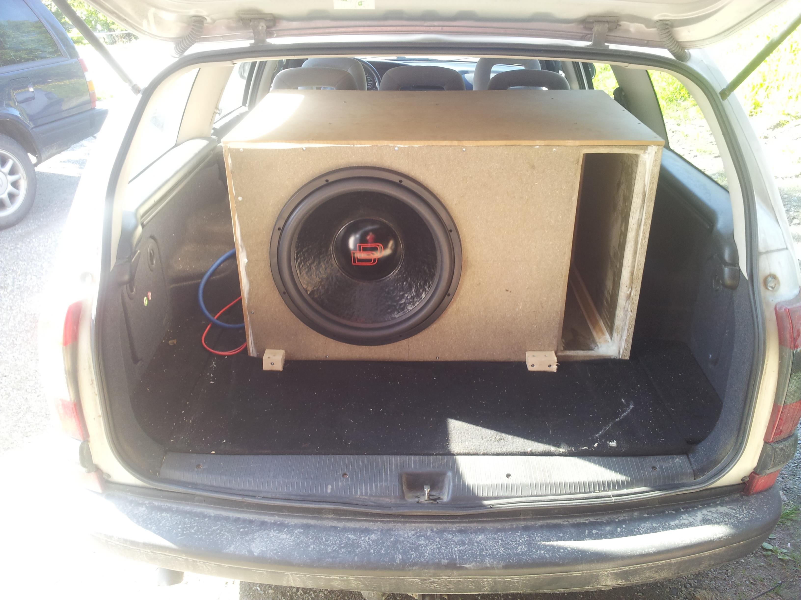

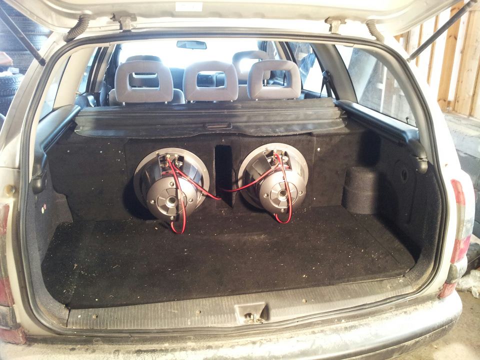

          her er det gamle "oppsettet" mitt.
          - Pioneer ts-w3004spl 2stk
          - kasse http://www.kickstart.no/Default.aspx...ProductID=6484
          spilte best med subbene sånn som på bildet

            Den siste kassa så vel litt liten ut??

                Såvidt jeg forstår skissene dine er de relativt prinsipielt like. Du trenger ikke dele kassa med to like elementer. Trenger heller ikke to porter, du kan ha en felles port (som blir dobbelt så stor som en av de to små). Du kan eller bør stive av kassen litt, men det behøver ikke dele kabinettet i to innvendig. Du kan også stive av porten din, men må da trekke fra avstivningen fra portarealet.
                Du kan godt bygge med skrå bakvegg for å utnytte plassen i bagasjerommet. Husk å bruke innvendige mål når du beregner volum på kassen din. Såvidt jeg kan forstå er kassen på bildet til Hagalien en standard ferdigbygd en. Kan være bra det, men den er ikke "custom" dvs optimalisert for hverken elementene, eller bilen din. Hvilken vei elementene står har nok mindre betydning tror jeg, men jeg hadde aldri valgt en slik montering personlig!
