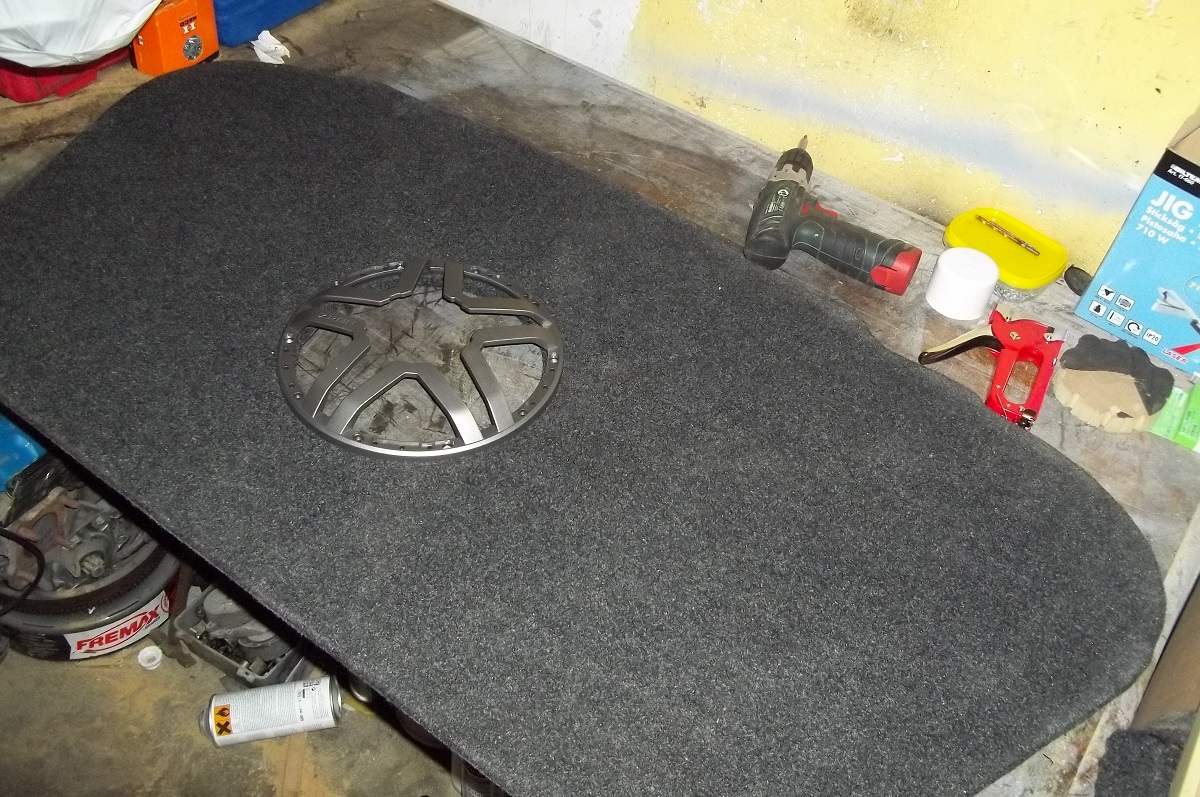

    Hei, eg holder på og bygge falskt gulv i bagasjerommet og trenger litt hjelp.
    For og få det falske gulvet inn må det deles opp sånn att eg får de inn i trunken, men så skal eg ha trekk på gulvet og lurer på hvordan eg får gjort det.
    Det går ikke an og legge ned setene og vil tro det er rimelig vanskelig og trekke om gulvet når det er montert inn i trunken.
    Da er alternativet og trekke om ein og ein bit ser ut som det blir 3 biter men vil ikke skjøtene vise , eg skal bruke høyttaler teppe på gulvet.
    Takker på forhånd for all hjelp

          jeg har en 5mm kryss finer plate jeg har over med treket på. da kan du skru fast platen så leg du den ned me bore lås

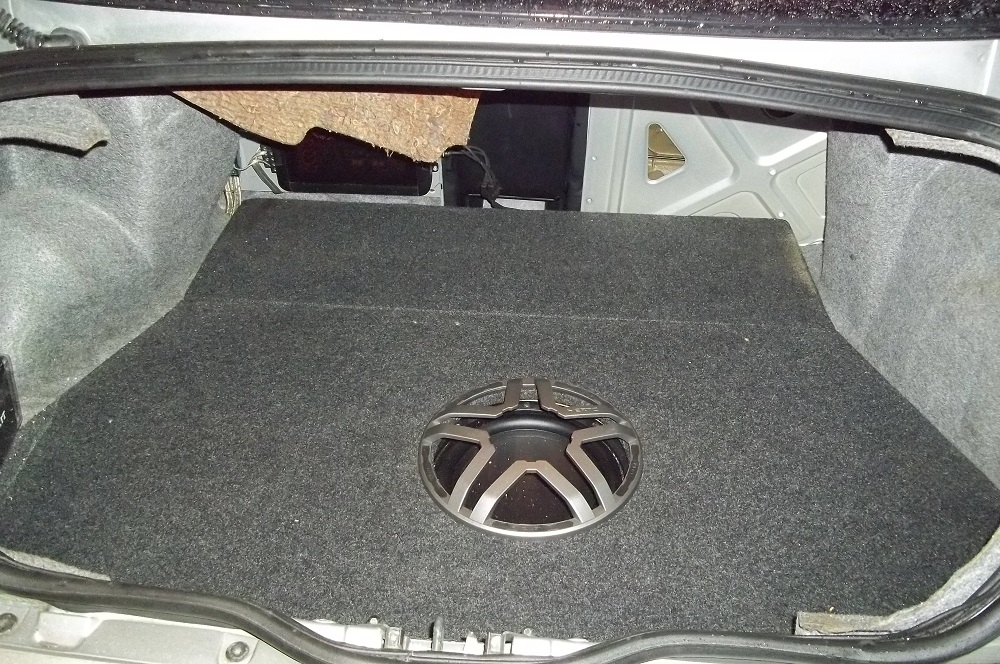

            Blei til att eg delte platen i 3 biter og så satte eg de sammen med beslag, fekkk satt på trekket i går og eg e fornøyd med resultatet.

              Da eg ferdig med gulvet men nå gjenstår bygging og plassering av kasse til forsterkerene
