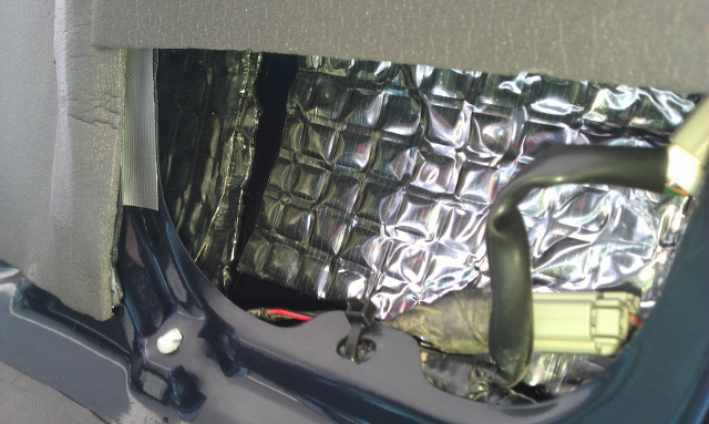

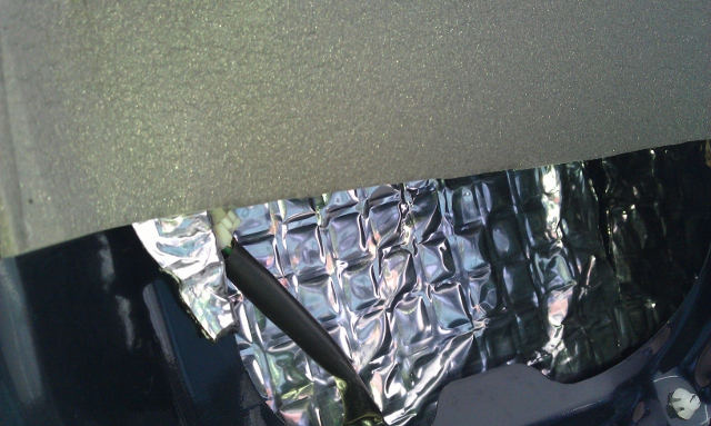

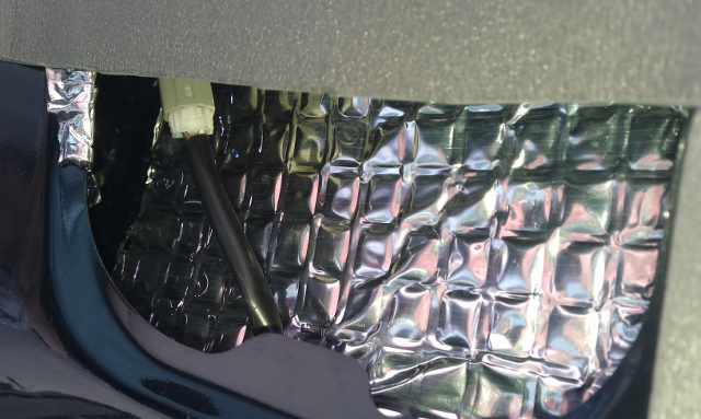

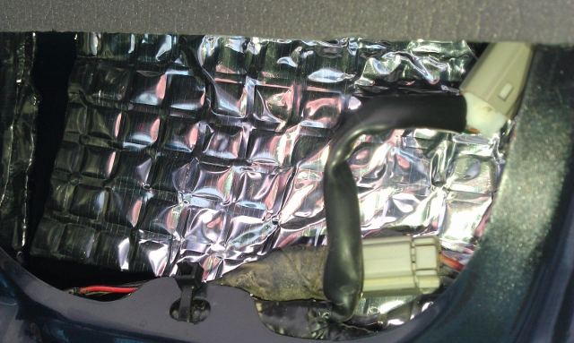

          Ta et bilde av der du har tenkt og legge demping, legg det opp her, så får du sikkert bedre hjelp
            her er bilder
              Er ingen krise om du ikke dekker hver eneste kvadratcm. Viktigste er å dempe store metallflater der vibrasjonen blir størst. Om du dunker litt rundt på bilen så kan du stort sett høre hvor det er ett poeng å dempe.
