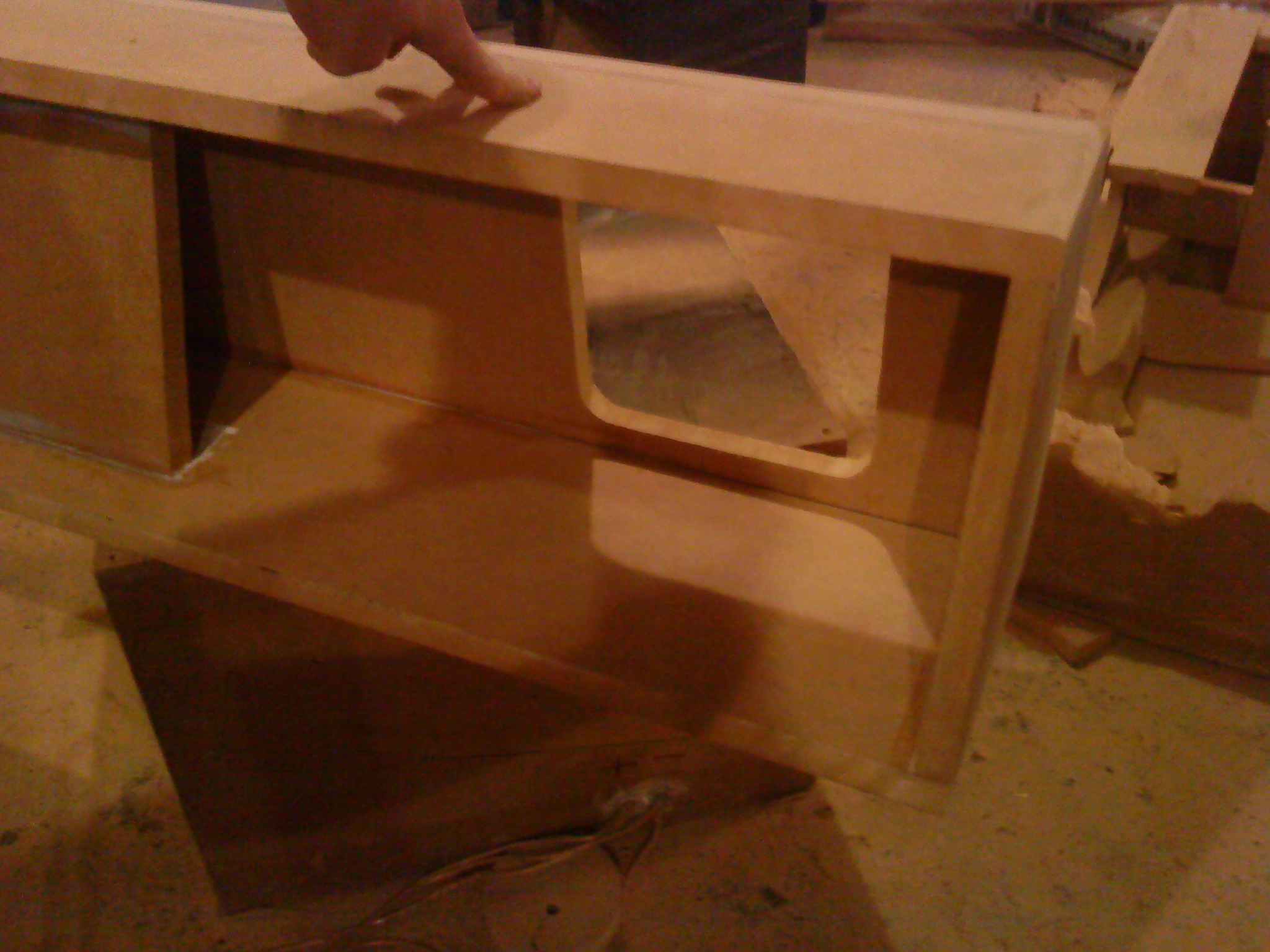

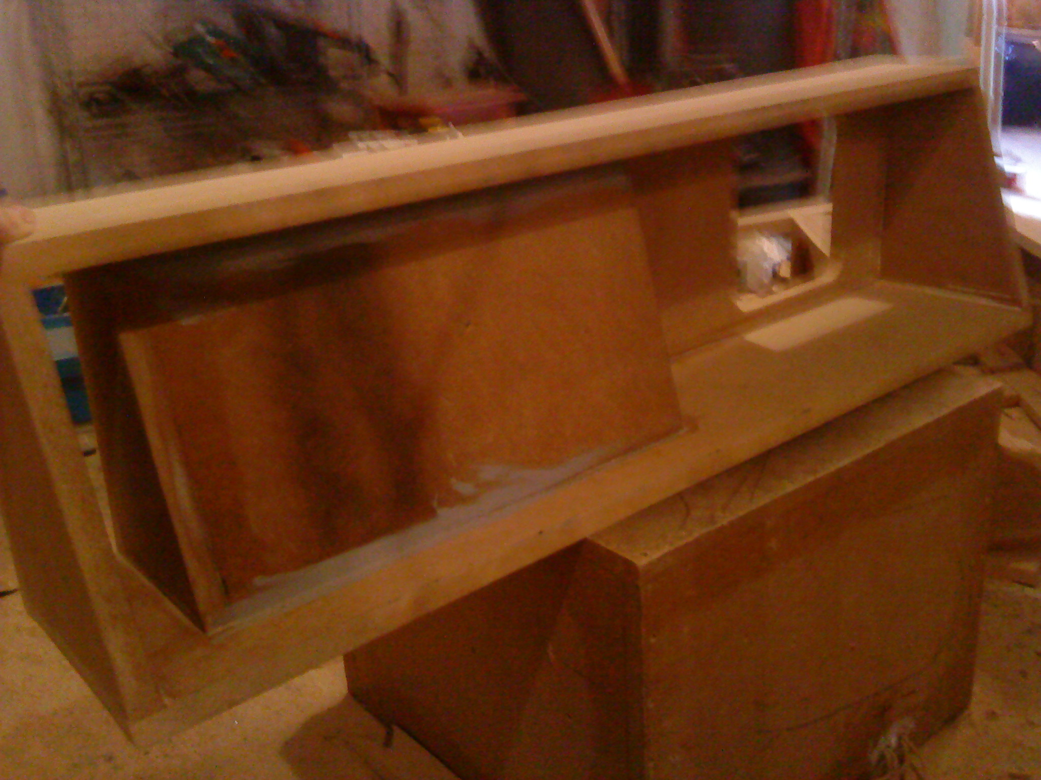

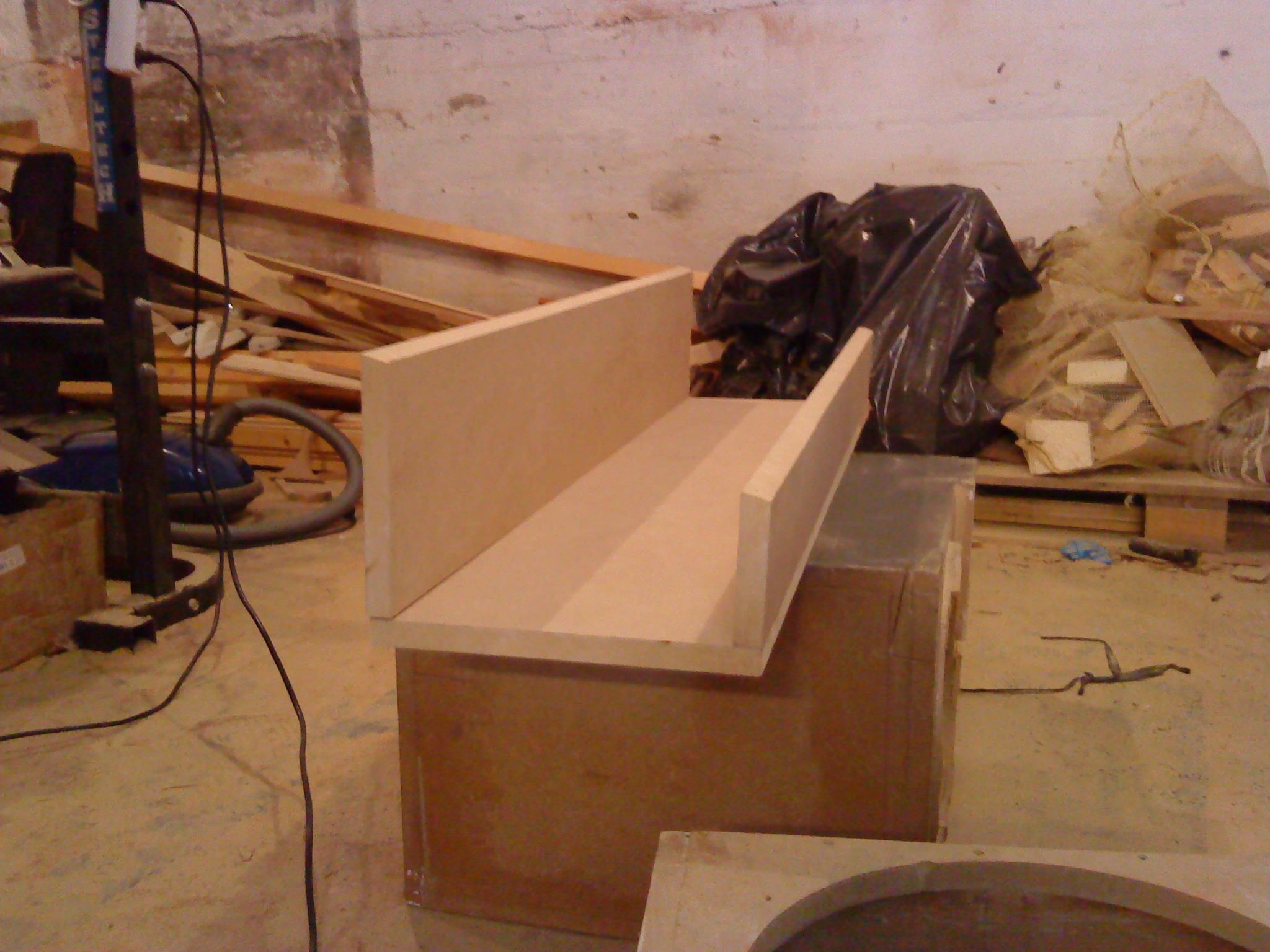

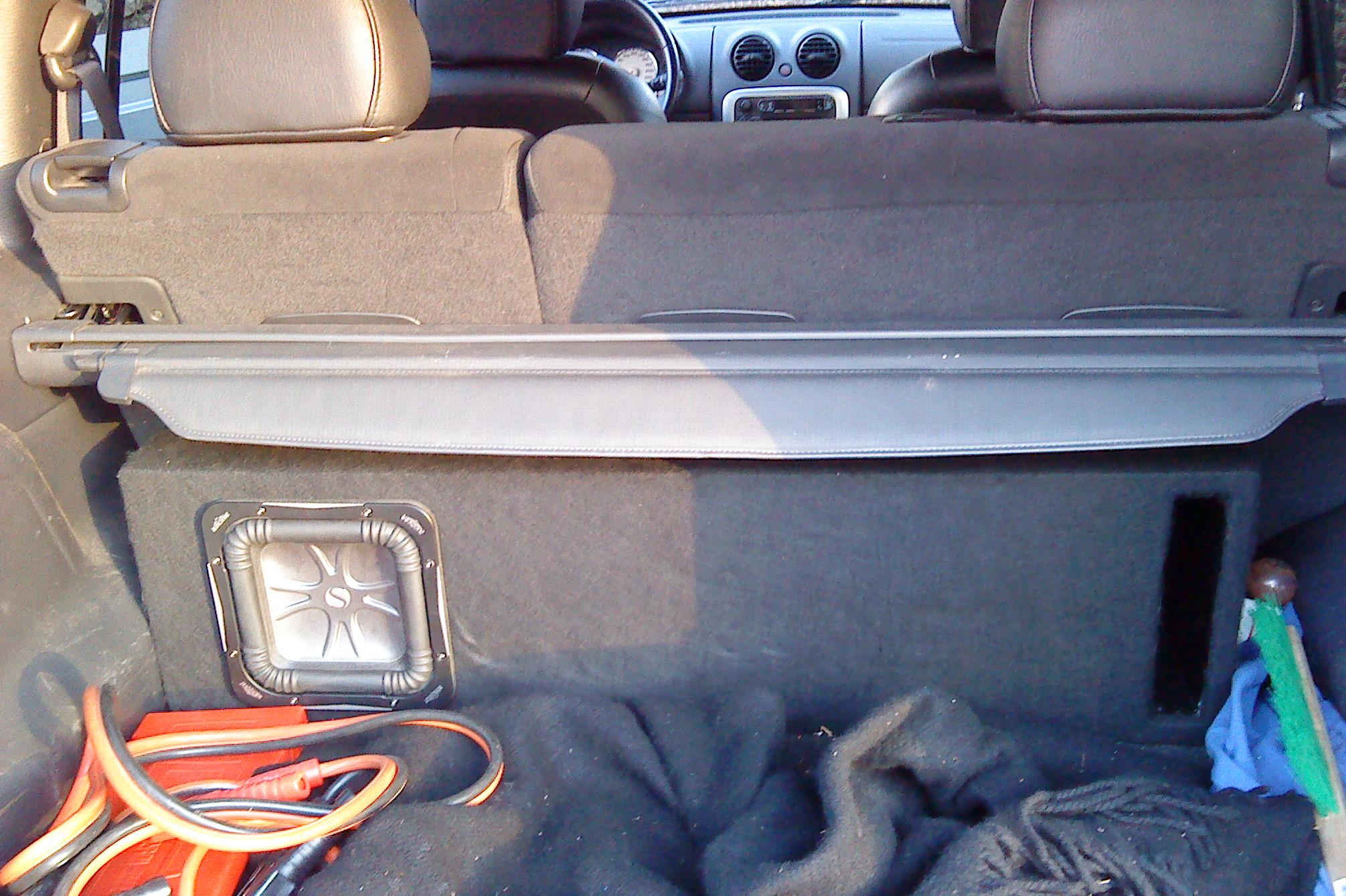

    en dag jeg satt på skolen fant jeg bare ut at jeg skulle bygge en kasse og få lempa den in i bilen bare for og få litt lyd!
    lyd ble det... ikke værdens fineste (kickerl7 8") men når man kjører med orginal anlegg hjelper det å bare få litt bass inn i lydbilde
    "restene":
    16mm2 strøm kabel + og -
    sikringsholder av no slag..
    monster 1,5mm2x2 høyttaler kabel
    focal 4 solid forsterker brokoblet for og yte "hele" 200wrms i 4 ohm
    kicker l7 8"
    kassen er bygget i 19mm mdf
    35l. tunet til 40 hardt slående hz
    legger ut alle bildene jeg har av prosjektet, og om noen har spørsmål eller komentarer så er det bare å legge igjen spor etter seg!

    Flott kasse du har bygd til foreldrene dine.
    Hvordan låter den 8"ern?
      tusen takk! endelig en komentar
      joda den låter ikke så aller værst ut altså, men det er jo så klart litt brumlete mtp at det er kicker element.
      veit ikke hvordan jeg skal beskrive lyden jeg annet en at det hjalp stort på de laveste frekvensene i orginal anlegget!
      men en ting er sikkert! å det er at den spiller imponerende høyt og dypt til å være kun 1 8" hehe + at den ikke blir matet med mer en 200wrms
      Mvh Daniel s.h
