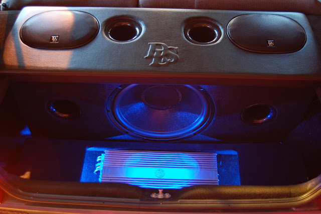

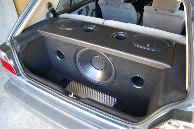

    Jeg har prøvd elementet og forsterkeren i en kasse på 69 liter (tror det var det) og det spilte HØYT, men gikk ikke noe lavt, ble mest bråk. Men det virket iallefall, hehe.
    Kassen blir spesiell, den skal ha to kasser til to 7x10 i seg, så er spent på den.
    Jeg fant ut at jeg skal bygge den selv.

          En kasse på 70 liter til den GZ bassen er meget kjedelig.Bygg heller en på 150 liter og bruke 4 eller 3 stk 4" porter på 30 cm.Det spiller meget heftig i din bil. Om du går for 4 porter vil tuningen ligge på 40hz og går du for 3 porter vil du ha en tuning på 35hz.Kan anbefale på sterkeste å gå for det forslaget med 3 porter.Ser ut som det kan bli et morro prosjekt i bassdelen i allefall.Må nok følge med her
