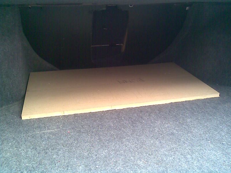

    Har begynt å bygge nytt anlegg for å konkurrere i Experienced (5-kanaler) i år. Det er et helt enkelt anlegg. Første konkurranse blir vel 8. mai på Brynhallen i Fræna, Møre og Romsdal.

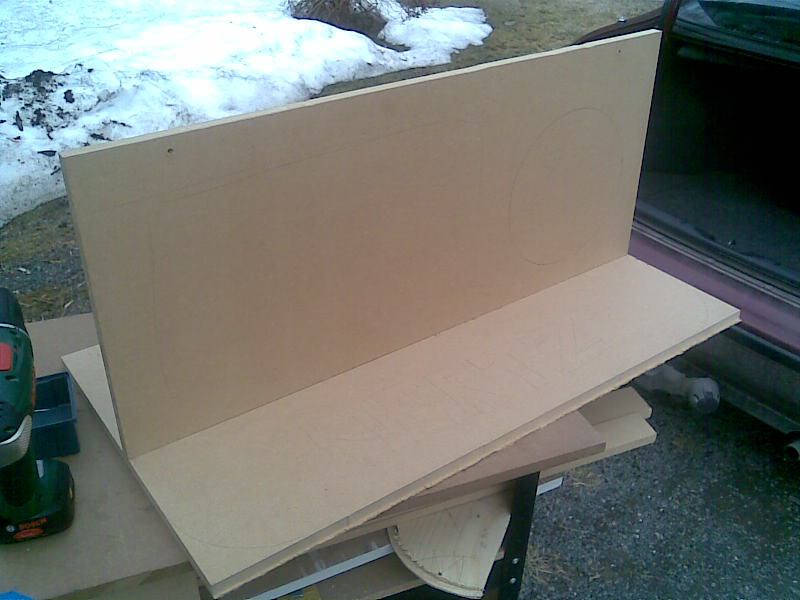

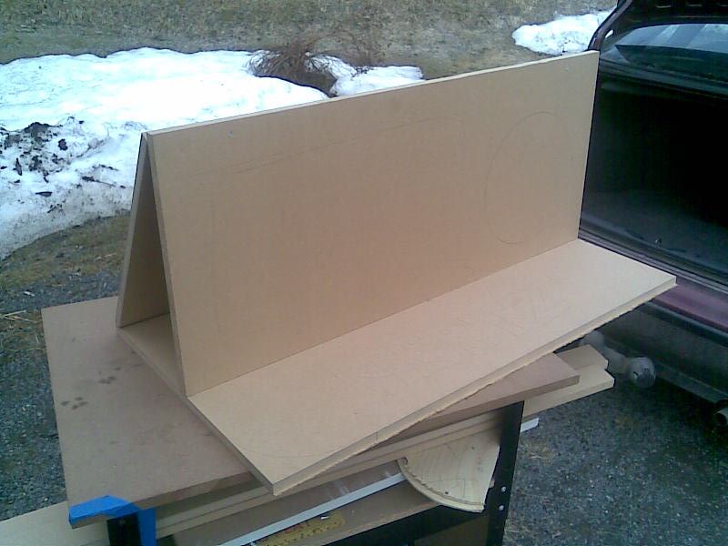

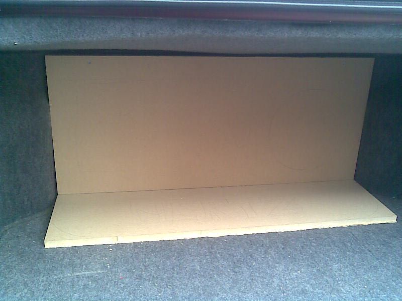

    Noen bilder av basskassen jeg bygger kommer her. Jeg beregnet grunnflaten og deretter høyden så var det bare å beregne volum og sage til bakplaten. Montering og tilpassing i bilen må også til.

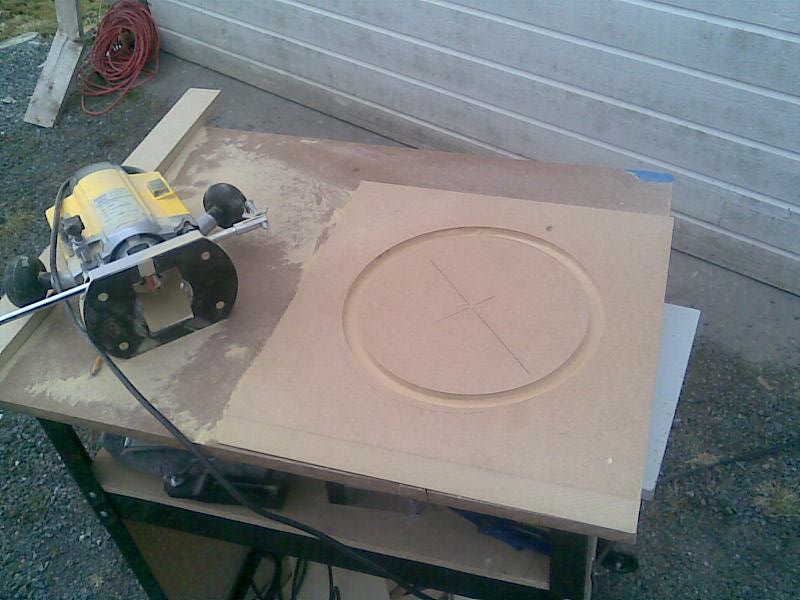

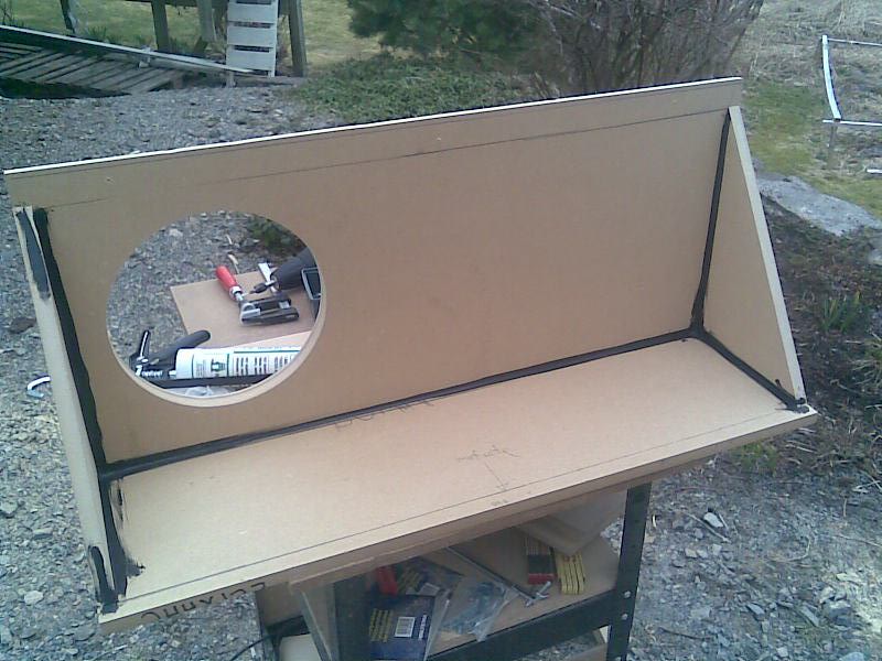

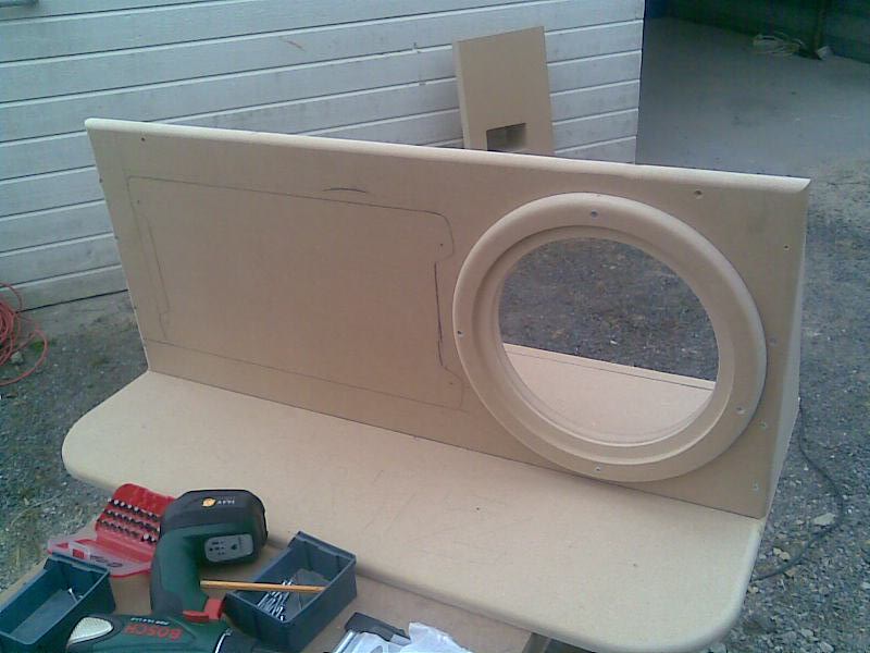

                  Her kommer noen flere bilder... Har ikke bilder av det siste som er gjort, men det kommer.
                  Har laget en ring i MDF, rundt suben. Montert kassen med lim og fuget alle hjørner.
                  IKKE bilder: Laget en port som går inn i bilen, montert en rack til forsterker, trekking av kassen i filt og sluttmontering i bilen.

                    Ser meget bra ut den kassa der. Solid arbeid!

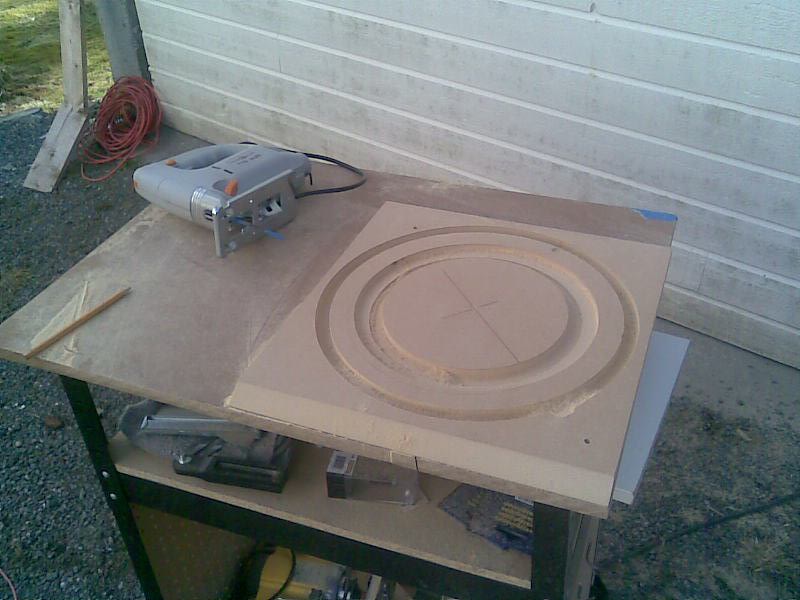

                      Ble bra den baffelen du laget. Sååå utrolig kjekt å ha fres når man bygger kasse. Skal ha meg en 9887 jeg og med tiden.
                        Ja, fresen har vært mye brukt. Hadde ikke fått gjort noe uten den. Alt fra å kopiere flere like deler eller fra men mal, runde kanter/hjørner og ikke minst lage en jevn sirkel. Har prøvd med stikksag tidligere, men det fungerer heller dårlig.

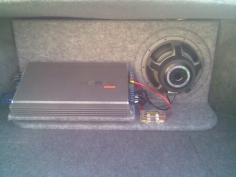

                          Da kom et bilde av den ferdig trekte kassen, med forsterker-rack. Er litt for mye ledningsrot, men det må bare være der inntil videre. Nå gjenstår innspilling av basselement og justering av anlegget før konkurransen på lørdag.
