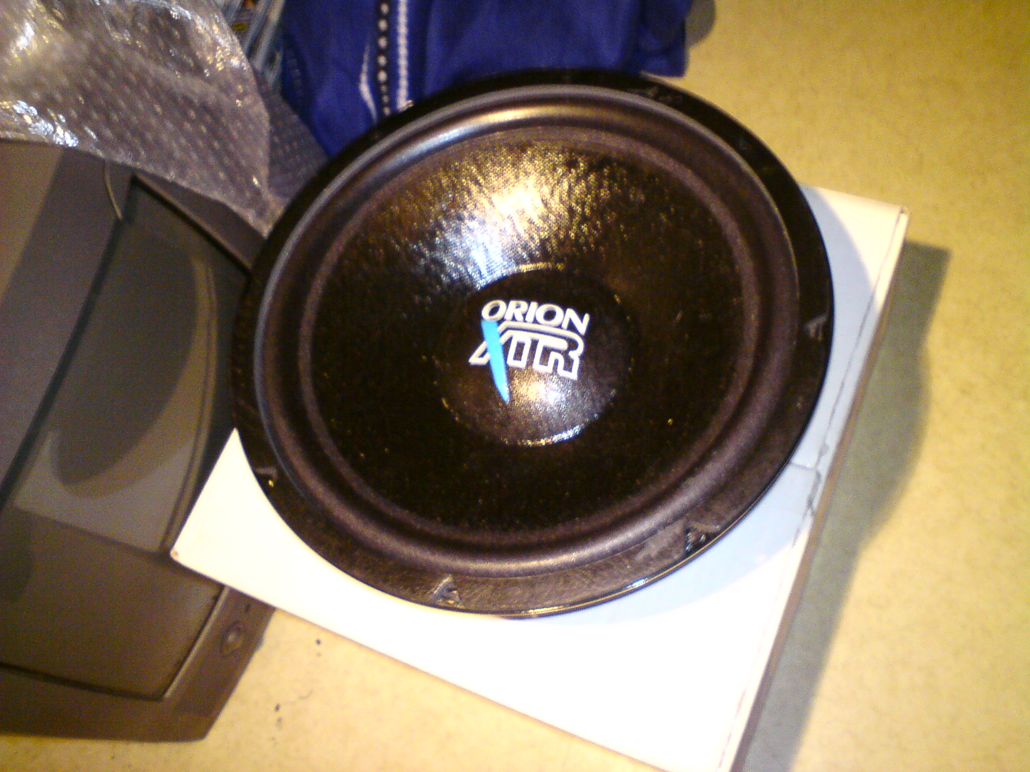

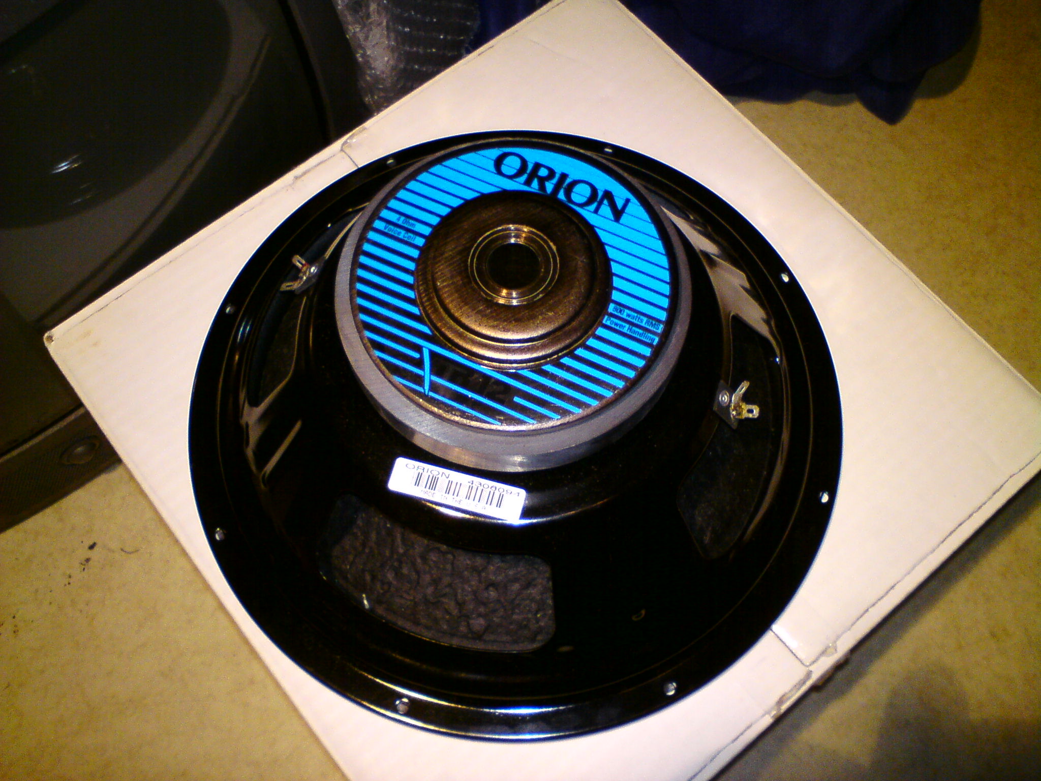

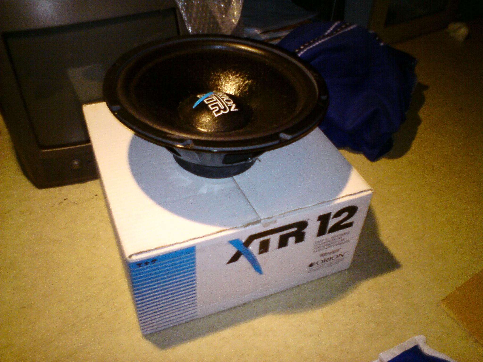

                          Når man snakker med Engen så ender man nesten alltid opp med noe spesielt og idag var jo ingen unntak
                          Kjøpte en Orion XTR12 av han, som visstnok er en old skool sub. Akkurat når den er fra er jeg usikker på men er visst 90 tallet engang. og selfølgelig så er den helt ny og ubrukt
                            Artigt, hehe heftige terminaler på den

                              Orion XTR av den modellen der var de første bilstereosubbene jeg hadde, og kjøpte vel disse nye i 1993 tenker jeg Ta gpdt vare på den der!
