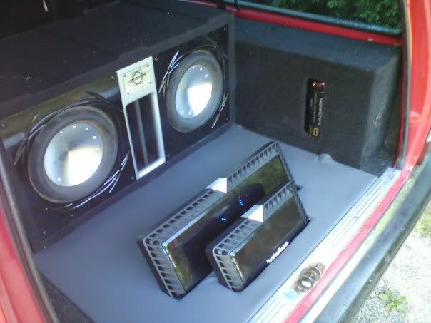

    Gamle anlegget som var først inni bilen.
    så litt av bilen å det som er i nå.

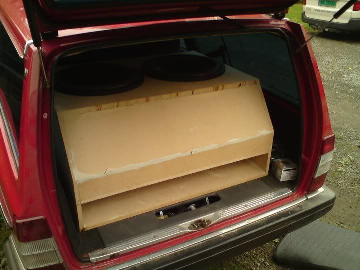

              Tror du vil få hørbar og i alle fall målbar gevinst om du stiver av den kassa "litt" innvendig. Ikke at det ikke spiller høyt fra før, for det gjør det sikkert, men husk at platene ikke skal vibrere mye før det går utover lyden.
              Sett på en tone rundt tuningfrekvensen og se på elementene, de vil flytte seg minimalt, men lage mye lyd. Det er pga resonansfrekvensen til kassa. Sånn er det med platene også, men enkelt forklart vil de "svinge i motfase" i forhold til elementene, og du vil miste lydtrykk.
              Tenkte bare å nevne det, siden du ser ut til å like å spille høyt.
                Fin prosjektbil.
                bas porten er stivet av. men bildet er tatt før de kom på å den kassa som står i skal ut å selges eller brennes for skal bygge nytt

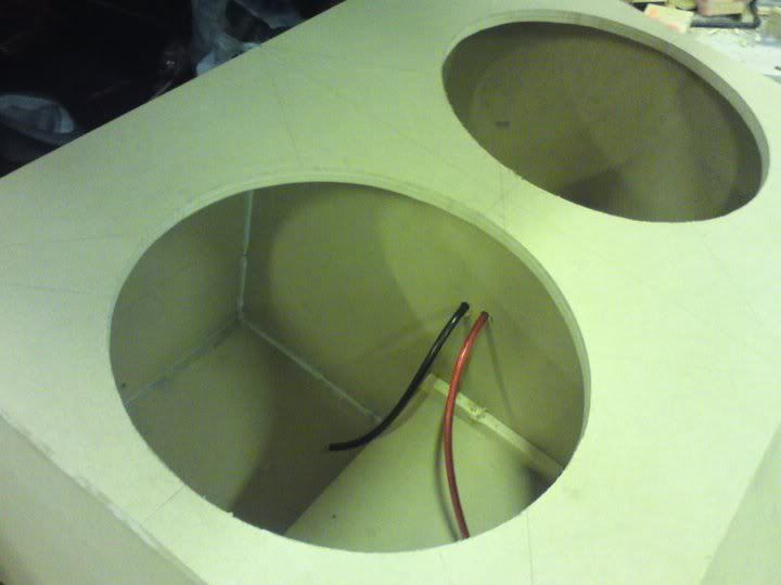

                        Da var kassa ferdig tegnet å funnet ut osse den skal være =)
                        655L ( invendige mål )
                        149L ( bass porten )
                        28,78 Hz
                        =D
                          Ser ut som gode størrelser for kassa det der! Bare husk skikkelig avrunding i begge ender av port Og bygg dette solid så blir det nok mye moro på deg!
                            Blir 60mm front plate å resten i 30mm å bygger allt i MDF..
                            å blir nokk litt avstivninger inni okså
