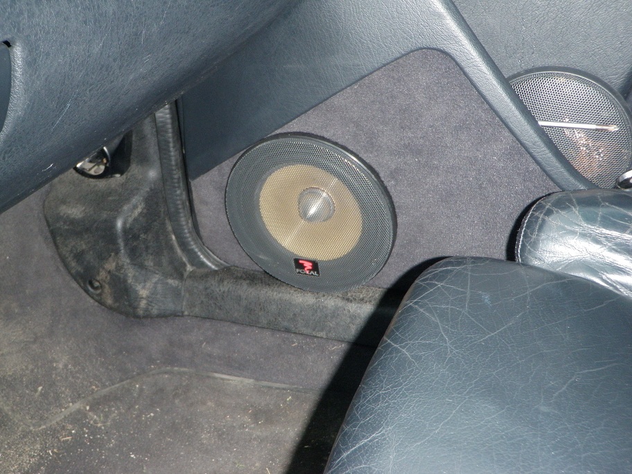

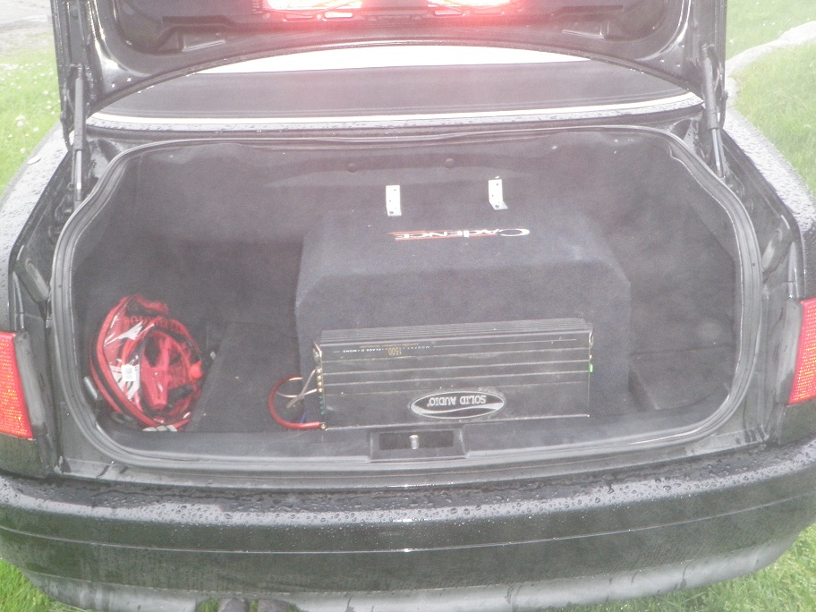

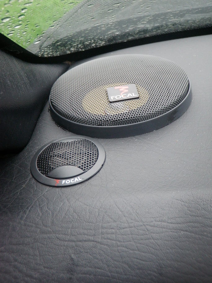

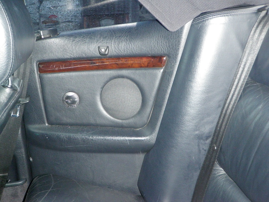

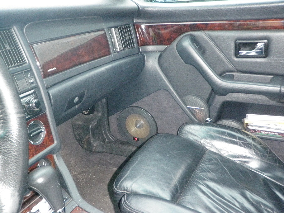

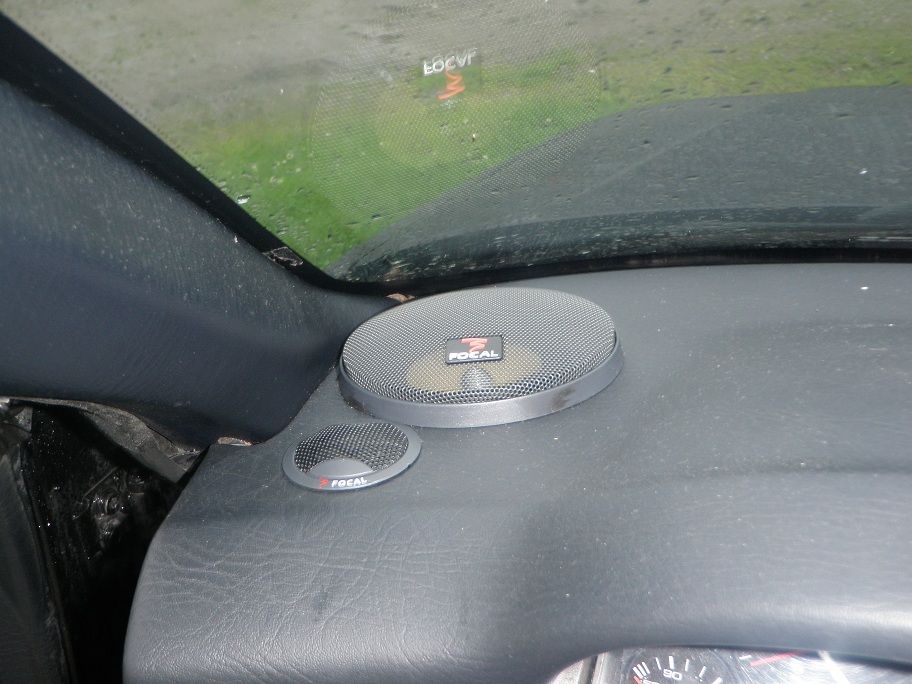

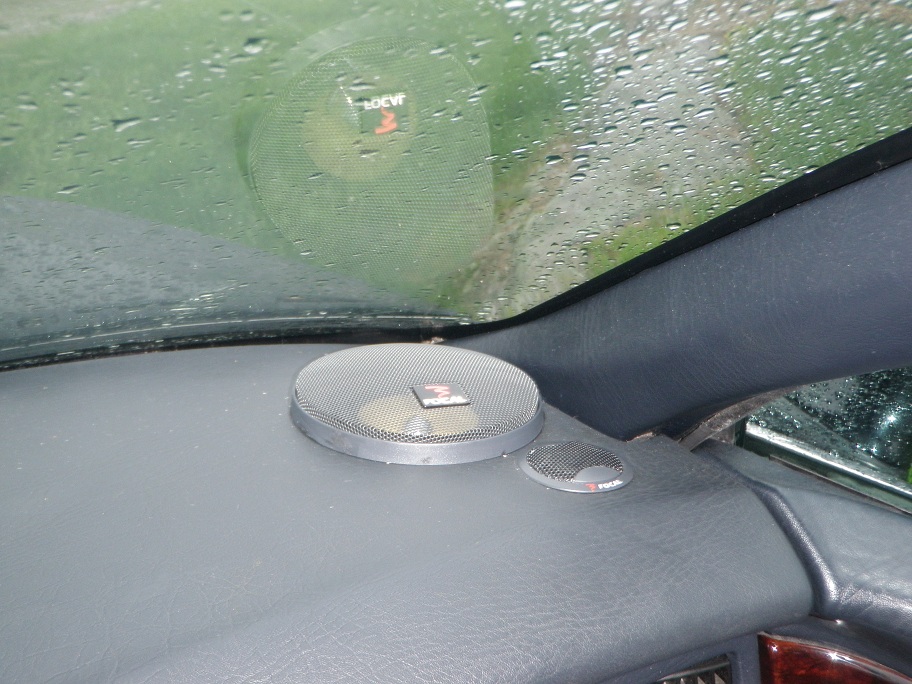

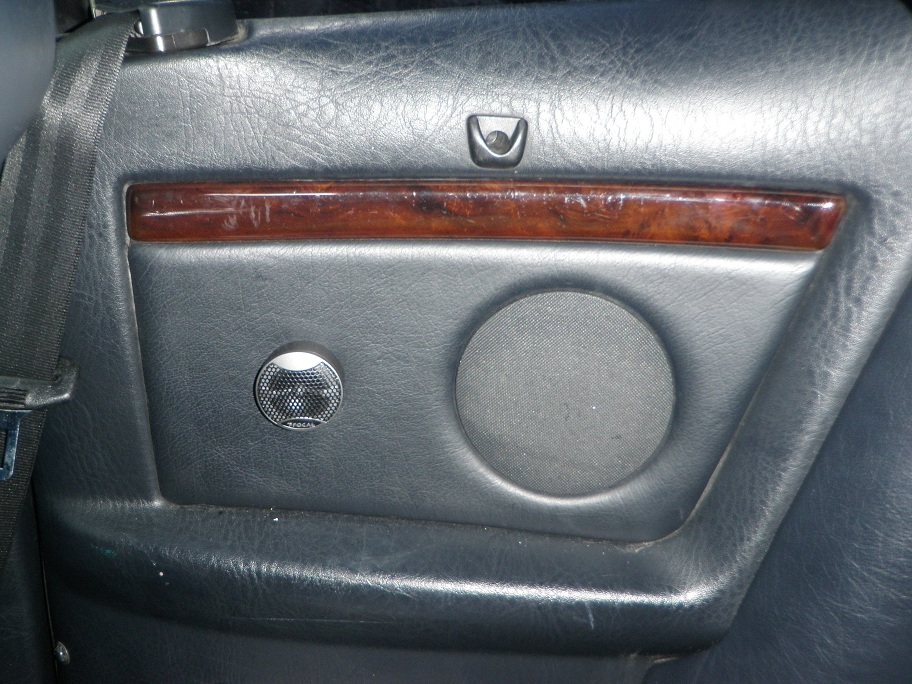

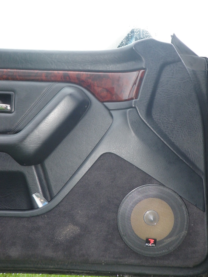

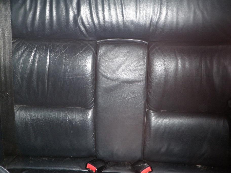

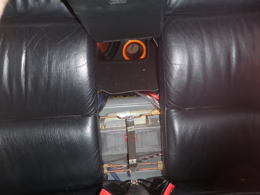

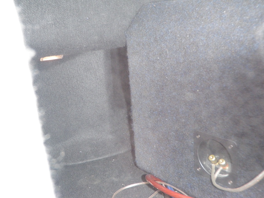

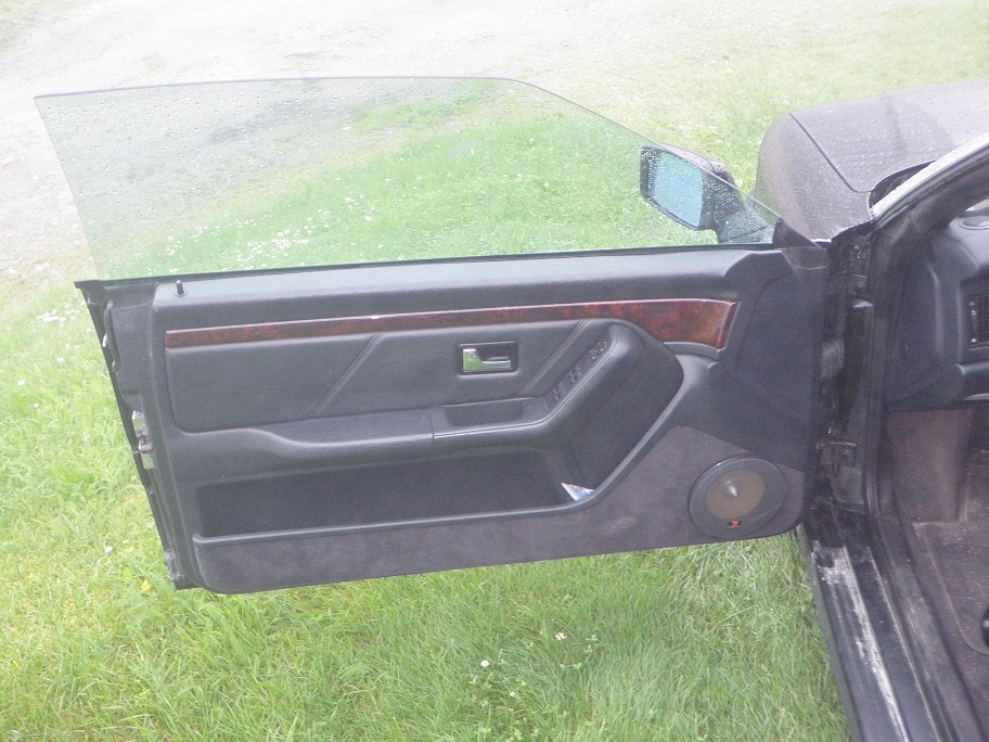

          Slenger ut bilder av hvordan annlegget ser ut nå, gadd ikkje flytte basskassa for å ta bilder av hoytaler forsterkerne under plata, men dei ligger under der Bak sidepanela bak står mellomtone skrudd fast i en stål ramme, ca 3-4cm ifra gitteret, har lyst og bytte ut orginal gitteret med Focal gitter for å få det lik over hele også. På dei siste bilda ser ein også ski pose hullet som eg har planar om å bygge kasse i, fjerne heile basskasse som står der nå, og kun ha rørbasskasse inn, med ein 8" mot seteryggen. Er 21-22cm klaring både i høyden og i bredde innenfor stålramma mot seteryggen, så er det 19-20cm mellom skrue hulla på selve stålramma, så tror det blir og montere på innsiden av denne ramma, for å få plass til bassen.
