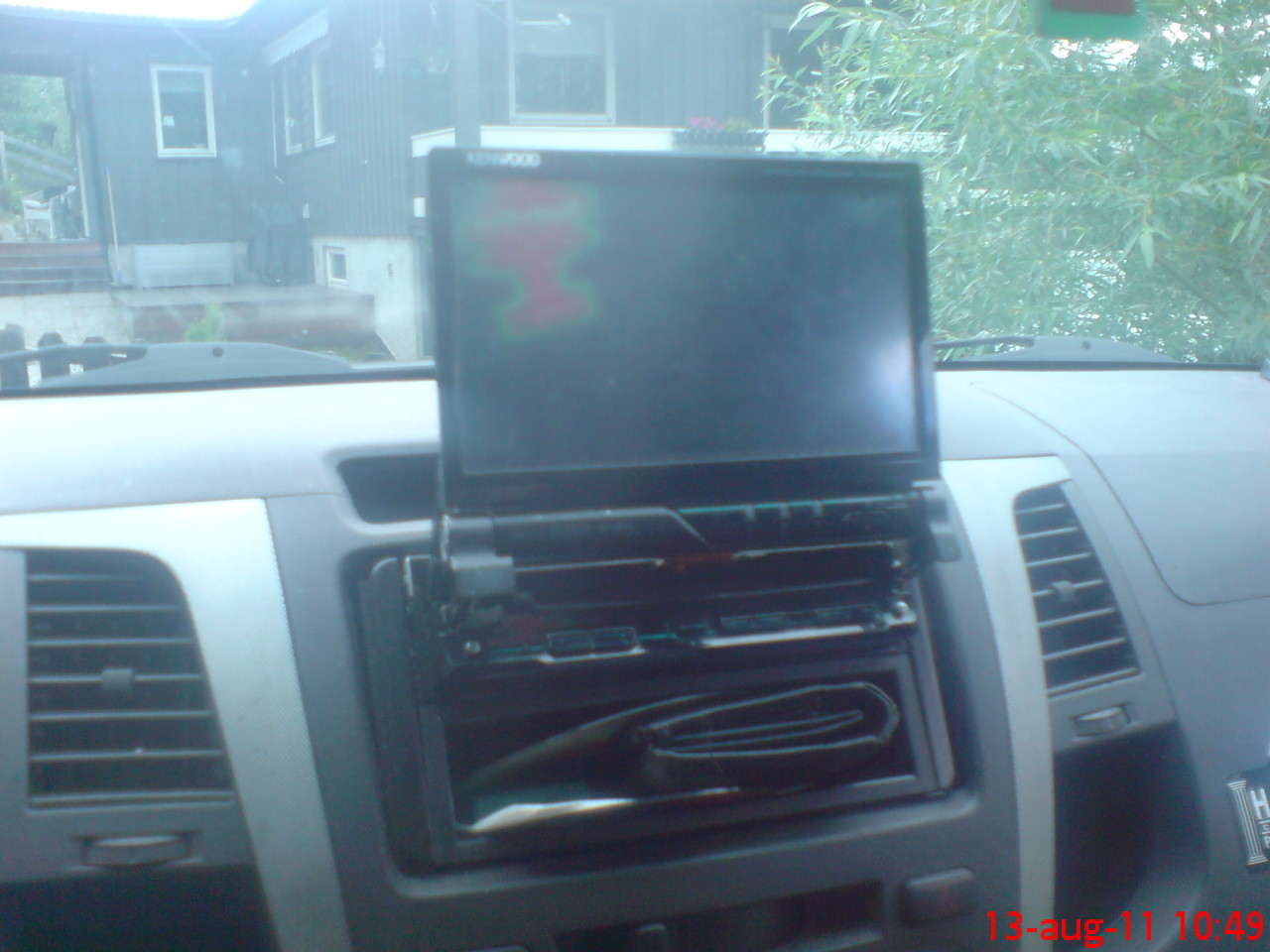

    Dette bli ikke noe voldsomme greier som spiller ut frontruta,men bare for og få litt god lyd i bilen jeg bruker hver dag

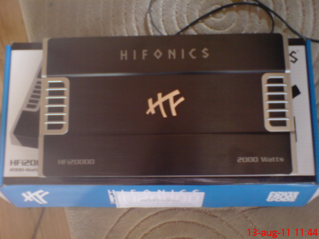

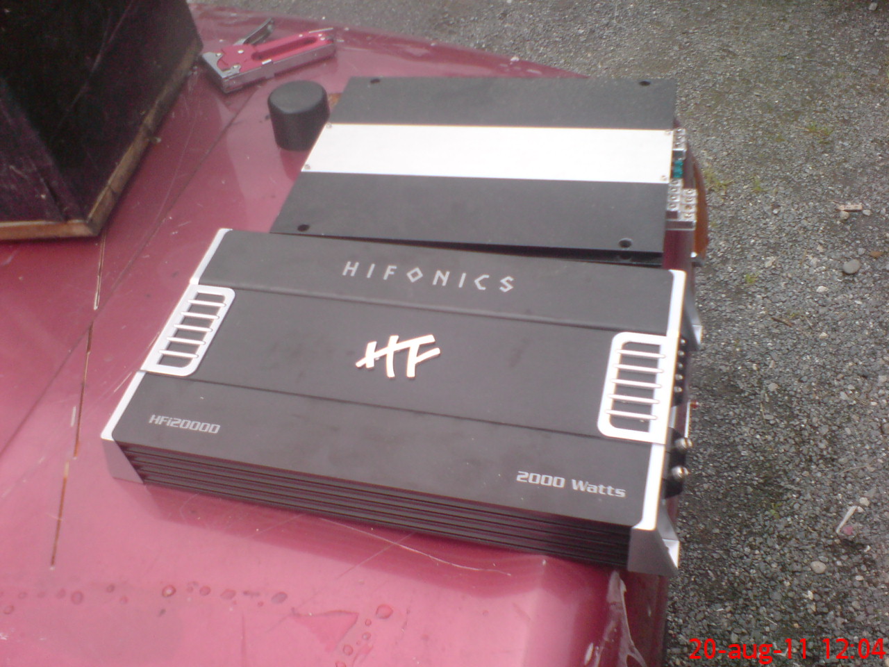

    Utstyrsliste.
    Dynabel bf0804 (4 kanaler)
    Hifonics hfi2000d (Monoblokk)

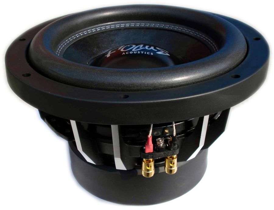

    Focus acoustics black 12 tommer
    Focal 165A3 (3 veis komponentsett)
    C tec xs7000 Batterilader
    Haze 55ah agm batteri
    Spiller: Kenwood KVT-526DVD
    Kabler:Litt miks av Lib,dynabel og stinger.
    Bilder av utstyret

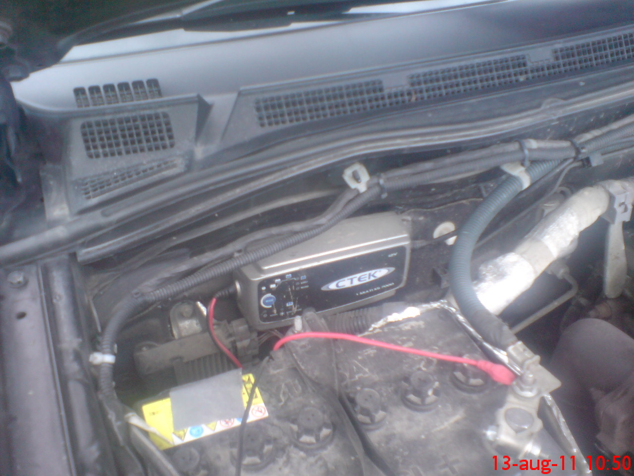

    Da er c tec laderen montert i motorrommet.

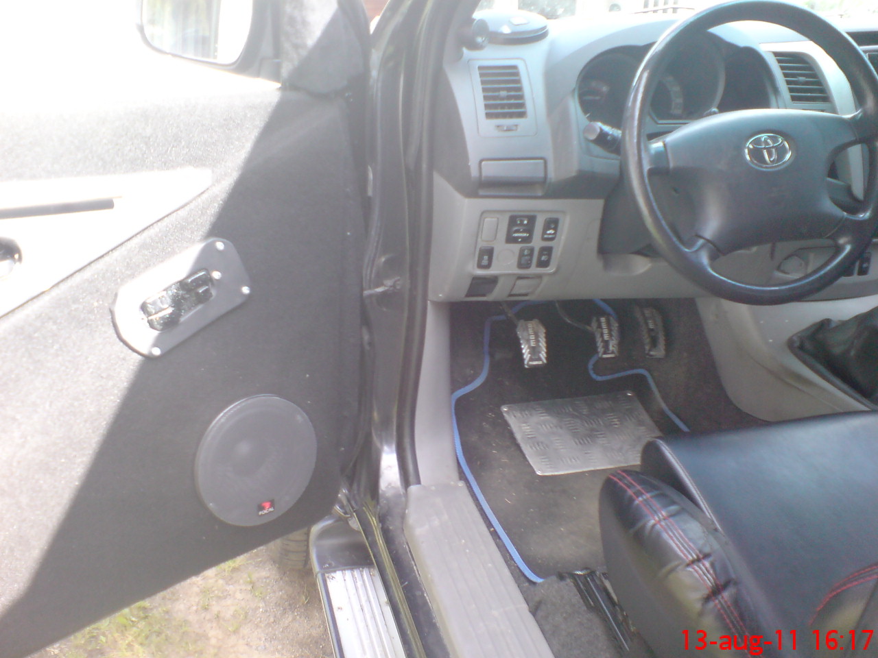

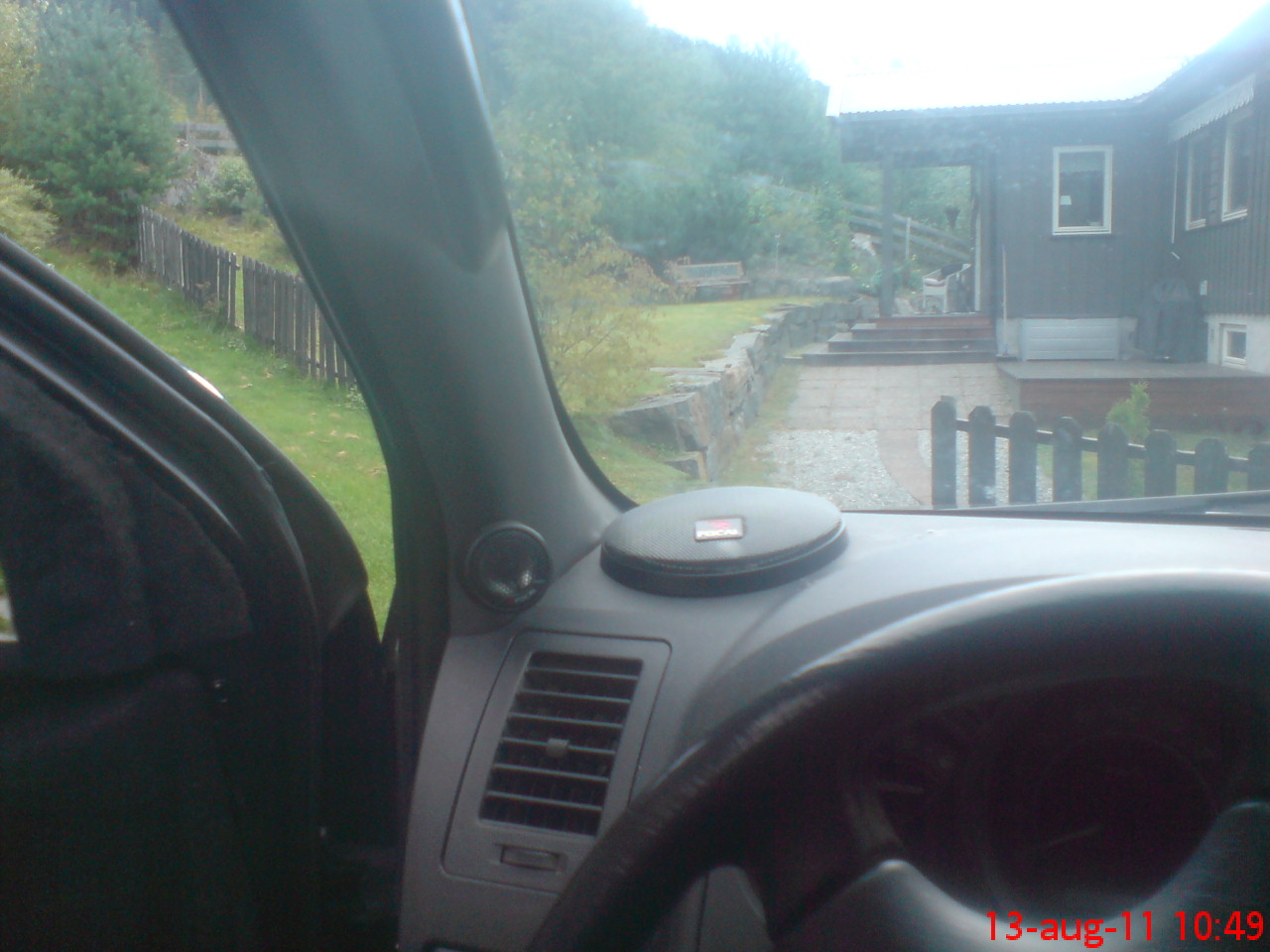

    Mellomtoner montert på dashen med dempeull under og montert diskanter i A stolpe

        Hvordan ble lyden med høytallere pekende i frontruta? vurderer å montere diskantene mine inn mot frontruta i håp om at det blir reflektert tilbake mot meg :P
        Nice bil! Ingen pick-up'er slår Hilux!
          du burde aldrig vinkle diskanter via ruta, blir mange frekvenser som blir påvirket av det, sett de on axis treffer midt i taket bak deg
          VW Golf 4
            vet det.. Men a stolpene i Bmw'en så er det lagt til hull som peker mot ruta :S blir stor kutte jobb hvis jeg skal vinkle de tilbake... Får bare prøve å se
            Sry. Talaboy for at jeg stjal tråden din litt her.. Flere tips kan sendes på PM til meg heller
              Det går nok brahehe Men tror nok det samme som simso at det er en dårlig ide og vinkle diskanten opp i frontruta.

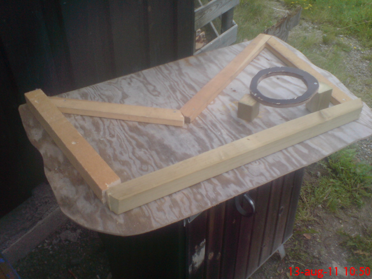

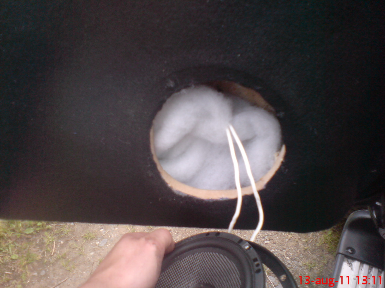

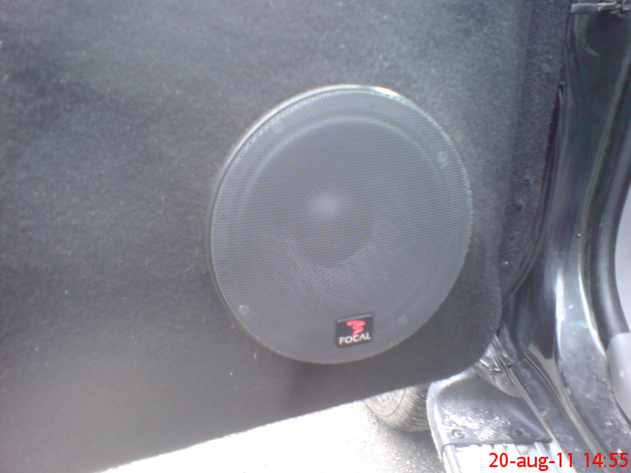

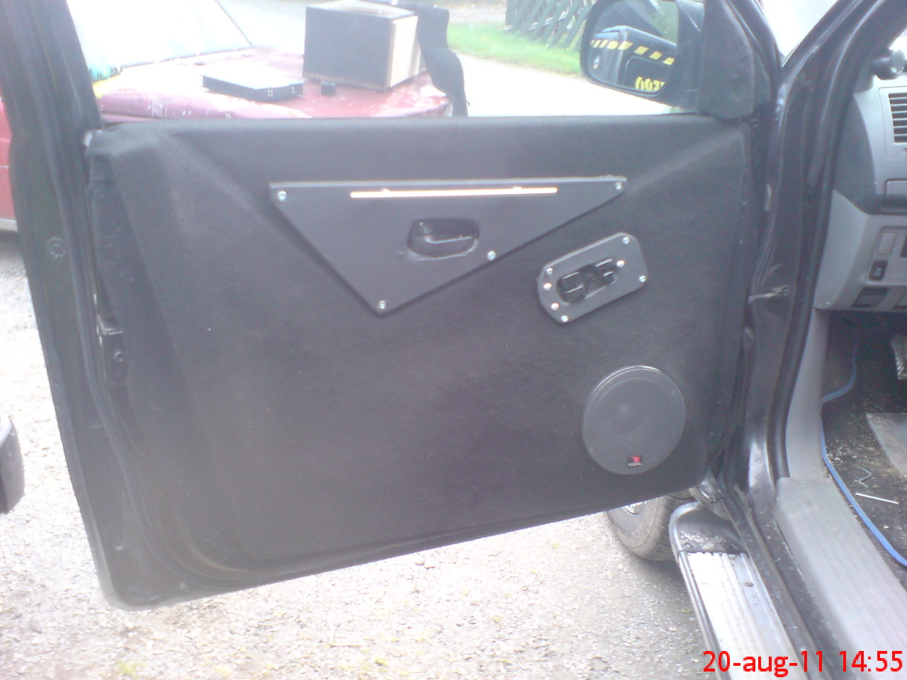

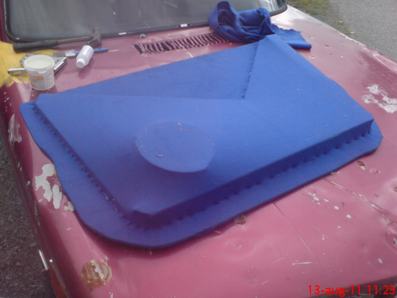

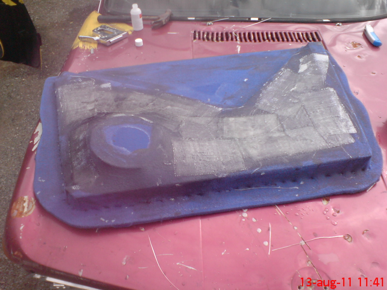

                Dørtrekk ferdig laget.
                Måtte bygge helt nye siden jeg ikke har de orginale lenger pga at de ble bygd om i ett tidligere prosjekt.
                Blir innebygde kasser i dørtrekkene til midbassen.
                Strekt over fleece
                Polyester og glassfibermatte lagt på
                Fylt kassa med dempeull
                Og slik ble det

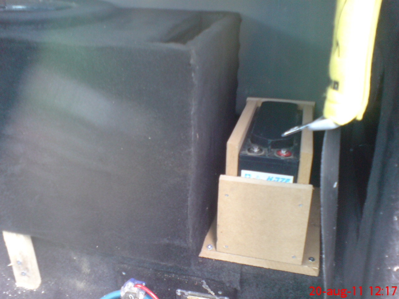

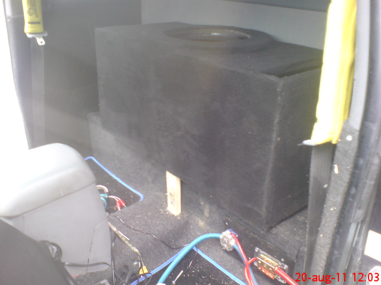

                  Da har det skjedd litt mer her i gården

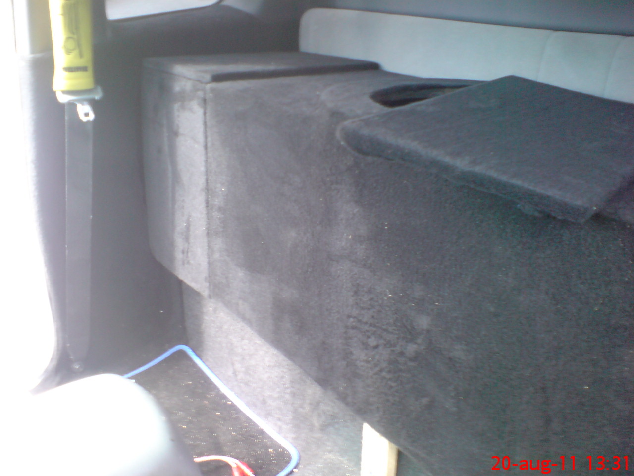

                  Har bygd ferdig kassa,men har ingen bilder av selve bygginga desverre Ble litt overivrig og glemte og ta bilder.Kassa er på 70 liter tunet il 35hz.
                  Bilde av kassa inne i bilen

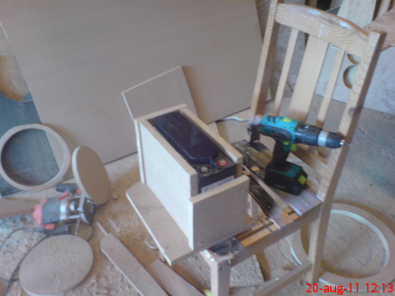

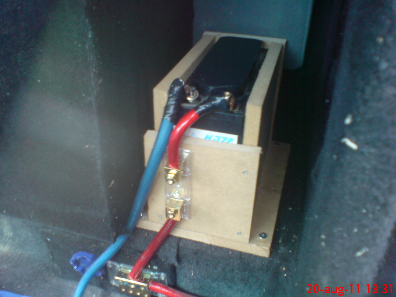

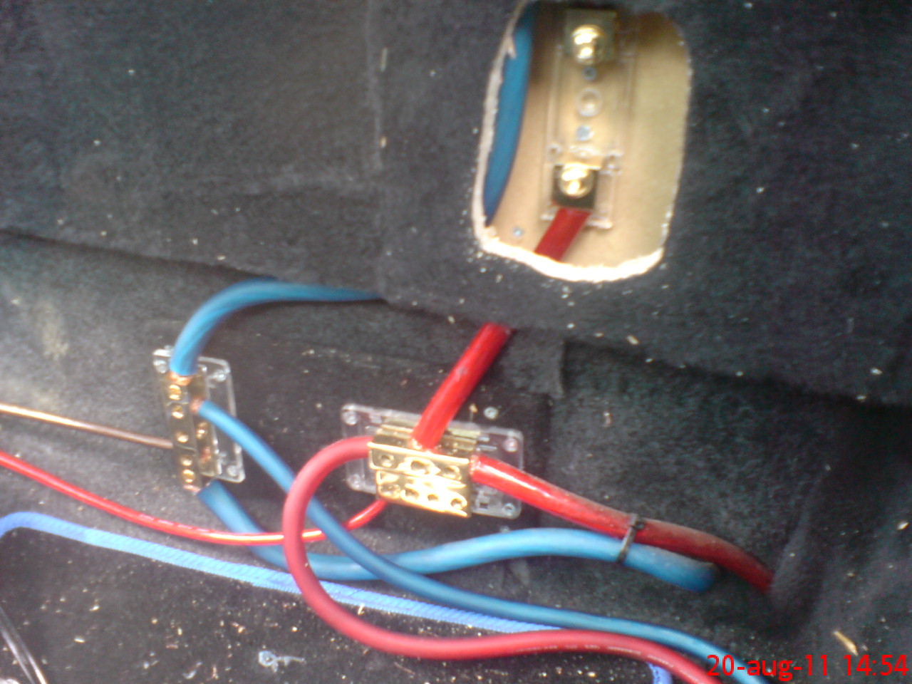

                  Her lager jeg til en liten batterikasse til batteriet som skal være bak i bilen.

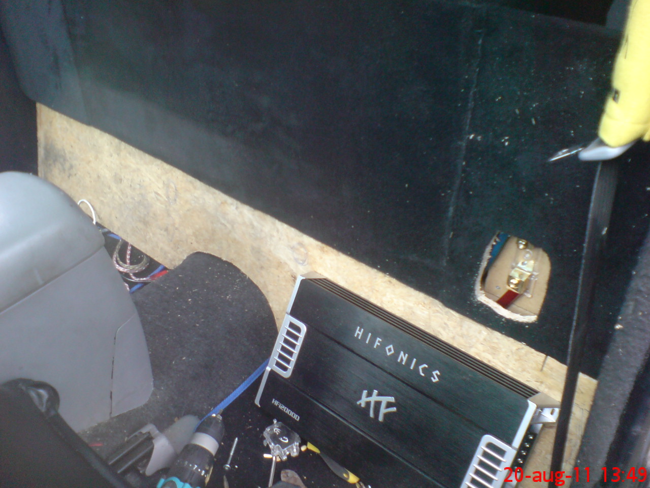

                  Tilpasser platen som forsterkerene skal skrus fast i.

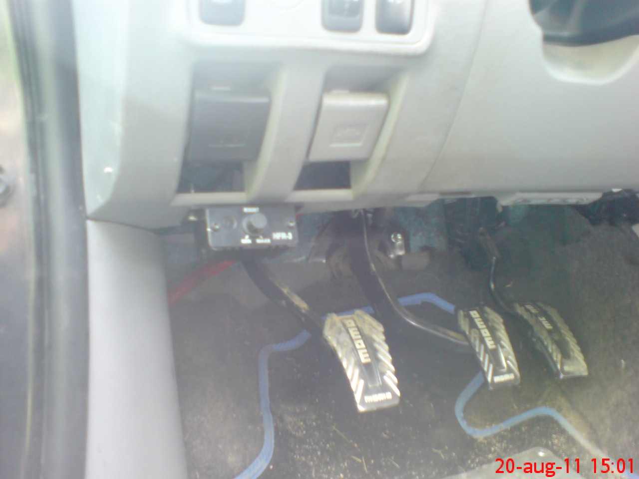

                  Montert bass remote
