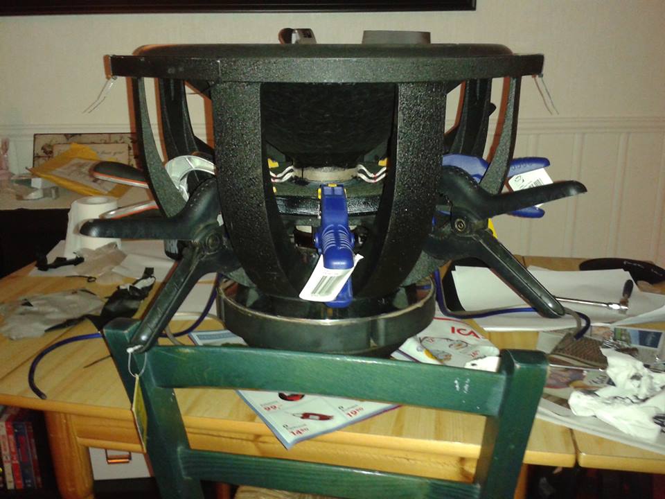

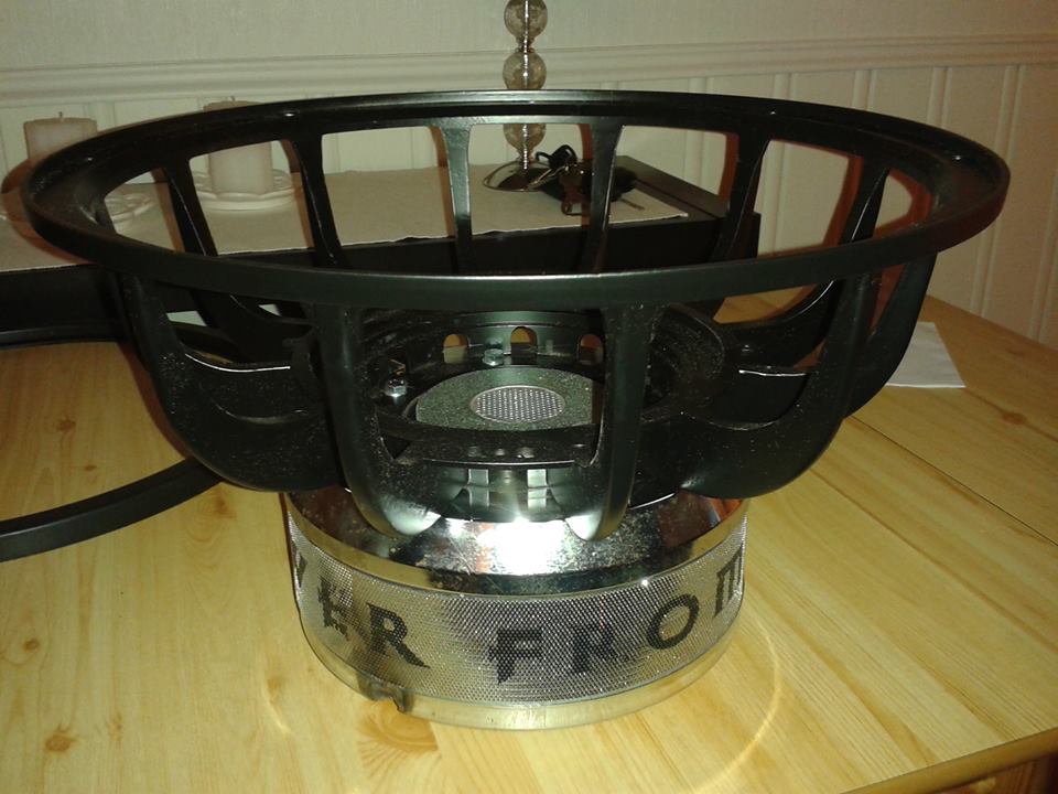

            Hifonics goliath (Power From The Gods) er laget som en konkurranse sub
            • Så ivrig at man ikke rekker å klippe av prislappene. Det liker vi!
              Kult å se at du faktisk bygger et element!
              Digital Design DD9515, Dynabel BF7501, Focal 165VR, Dynabel BF0802, Alpine CDE-123, Odyssey PC1500
              • hehe.. har ikke tid til sånt vettu!

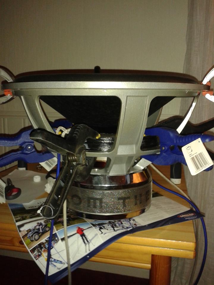

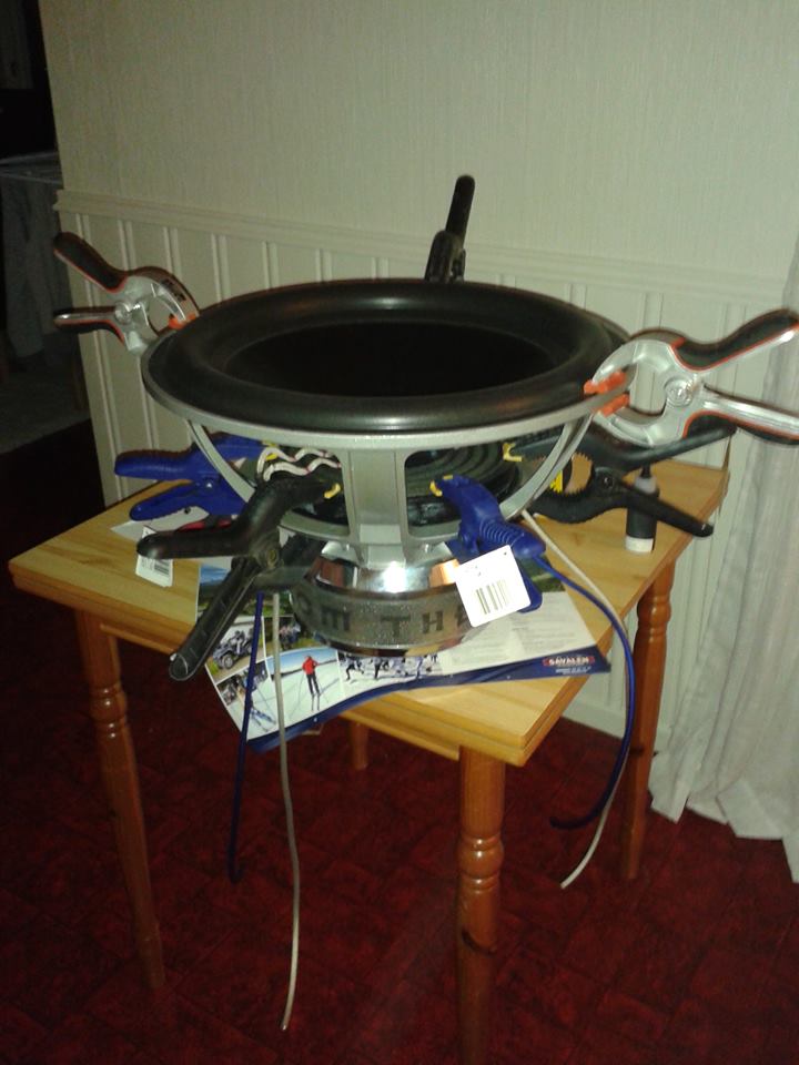

                hifonics goliath xx3215 (det denne heter tro) med annen kurv .
                4"spole å større spider for bedre kontroll.
                blir lagt ut for salg så fort jeg får dpillt inn den og fått ut ts

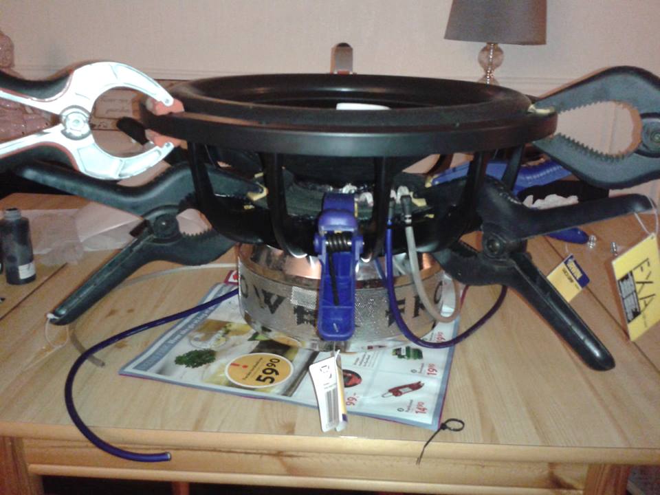

                • Da begynner man med Nr 2 recone i morgen når hifonicsn har fått stått i over 24T i tørking.
                  xxx18!
                  • Ser bra ut

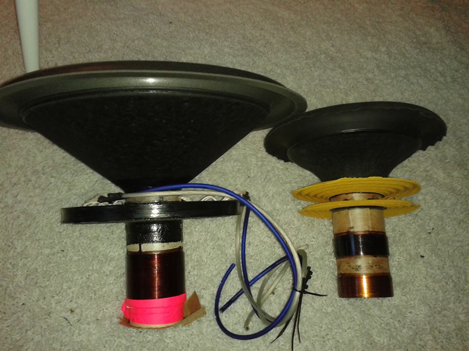

                    • Hifonics recone nr 2
                      15"

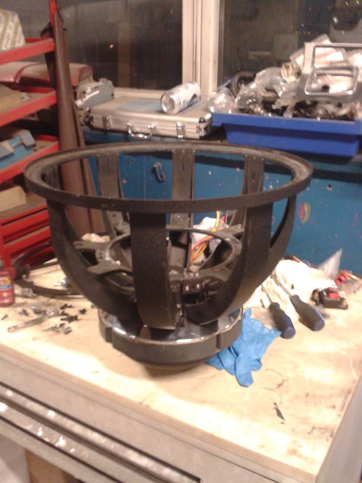

                      • Reconing nr 3!!
                        Re audio xxx 12" som er ombygd til xxx 18"
                        så er jeg endelig ferdig for denne gang

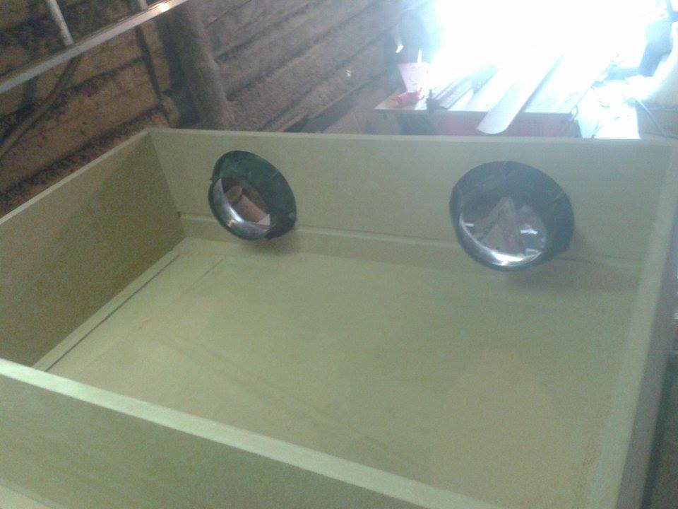

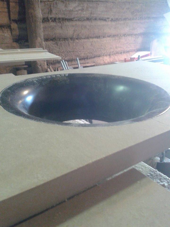

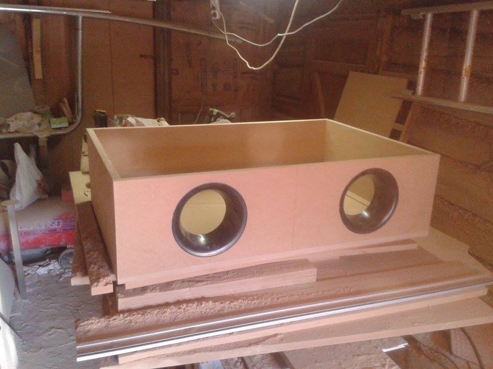

                              da motor osv er snart finito bygget i Mondeo`n
                              såe da blir det 4x10" i en 200L kasse med 2 stk 6" porter for en tuning på rundt 30-35 hz.
                              effekt på subbene vet jeg ikke helt enda, da jeg ikke har batteri lenger for 5kw+ effekt .
                              Søker gjerne sponsor på batterier! som har nok strøm til ca 15Kw.

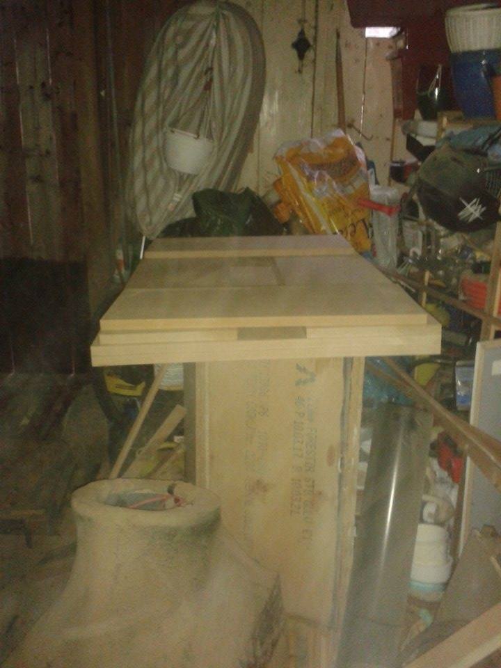

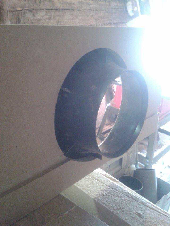

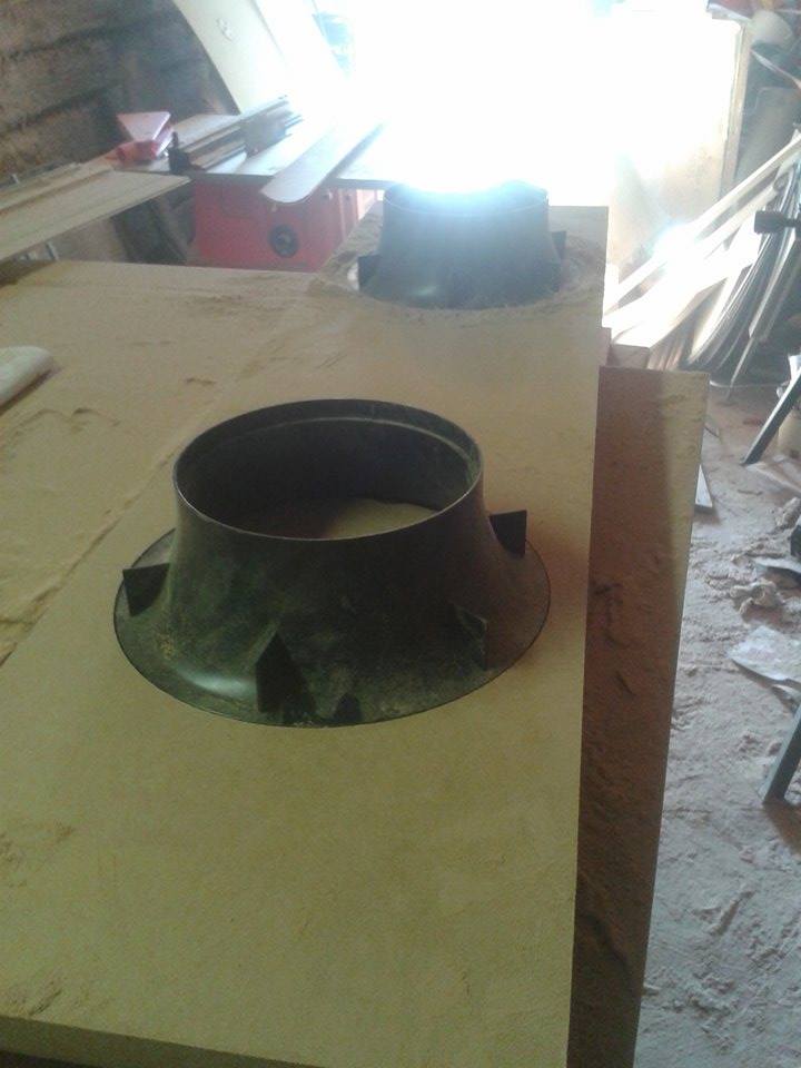

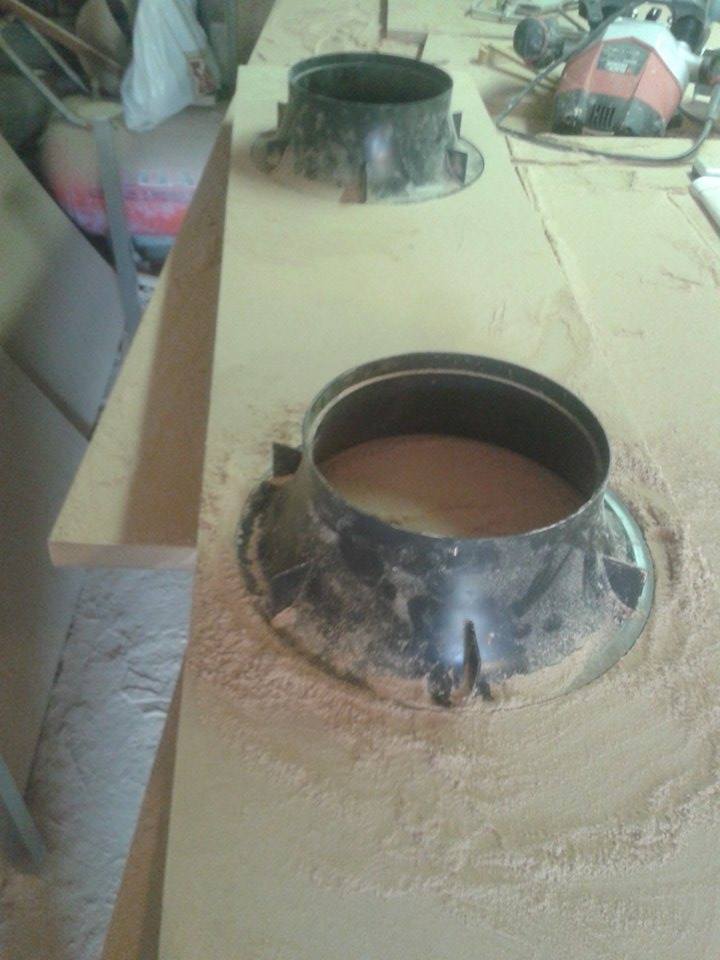

                              6av6 plater er ferdikappet på under 2 timer
                              • Legger opp bilder fortløpende ble ikke mer i dag, pga glemte av limtubene osv på jobb........
