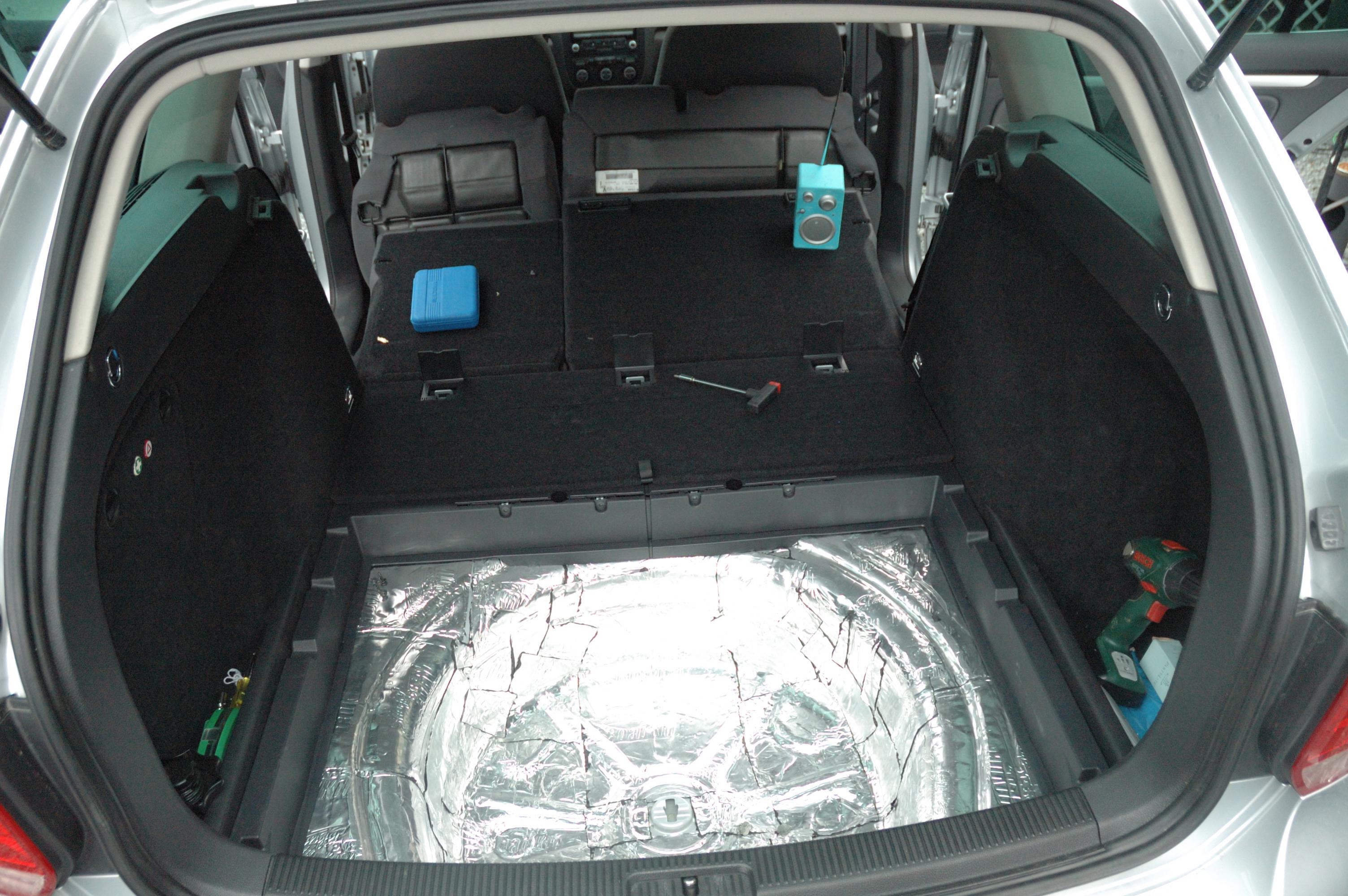

    litt div bilder:

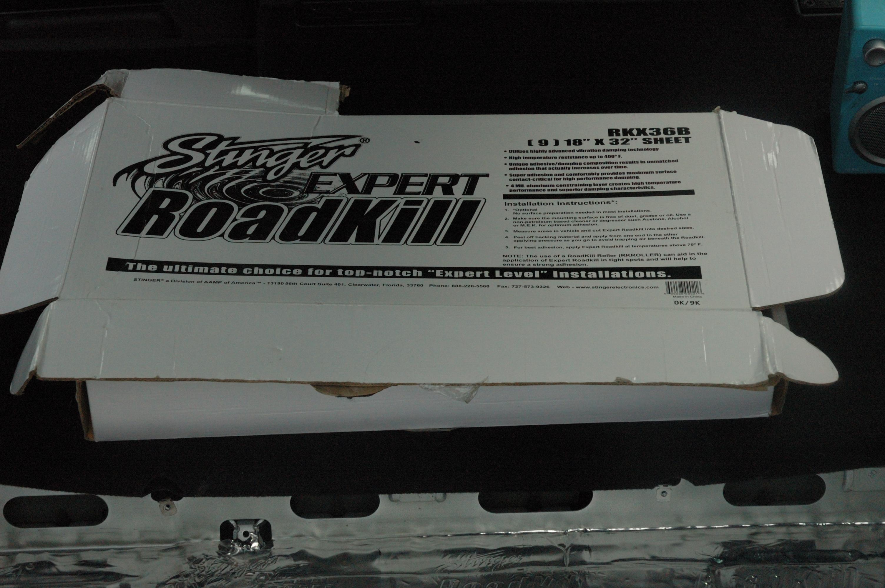

    finner ikke det produktet på planethifi sin nettbutikk, mn stinger er et kvalitetsmerke.
    kan være litt overpriset i forhold til B2 audio og SILENT COAT( http://bilstereosenteret.no/product_...roducts_id=473 )
    ser ut som det er 9 ark i den pakken? og hvor tykke ark?
      ja stemmer, 9 ark i pakken men det ser ut som om det er 2millimeter.. men det står på pakken "4mil. auminium ensures.. osv"
        http://www.mycarforum.com/index.php?...&product=18529
        første søket jeg fant.. (rkx36b heter det vist)
          1500,- 9 ark 45x52.71 cm og 4mm tykk.
          vs
          SILENT COAT
          900,- 41 ark á 39x 25cm og 2mm tykk.
          tror engentli du kommer lengre med den pakken for 900,- etter mine kalkulasjoner.
          stinger sine matter er dobbelt så høye og tykke. mn pga at det er fler ark i den silent coat som du kan bruke så er den mer enn nok. (du får jo 2 pakker alla 41*2 = 82 ark for 1800,- 300 kr mer enn stinger)

            nja.. mindre veistøy og bedre lyd.. : P
            men har sett at det er litt så som så osv i VW.. : \. tipper at i første omgang så blir det å sette inn en lydprosessor/dsp/noe sånn at jeg kan ha orginal spilleren men med andre høytalere..
            en annen ting er at i den bilen er det et 3 veis frontsett men med litt spesielle høytalere : \..
            så vi får se.. tenkte jeg skulle begyne med det "enkleste" å dempe ned bila heheh
              Nå blander du nok millimeter med den amerikanske måleenheten mil, der 1 tomme = 1000mil, altså 1 mil er lik 1 tusendels tomme. Og det er selve aluminiumslaget som er 4mil, eller 0,1 millimeter om man bruker metriske mål, ikke hele dempematten totalt.
                ah ha.. takk for info!
                hvordan ser den dempingen ut da? greit nokk for en nesten nybegyner?
                  det ser bra ut
                    Meget bra start, Torgeir. :-) knusa på, detta blir bra.. Bygg de to 10'erne dine ned i ei kasse i reservehjulsbrønnen, trenger kanskje ikke å heve gulvet engang. :-D Det hadde blitt JÆVLI tøft om du hadde fått til..
