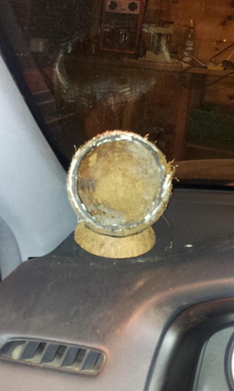

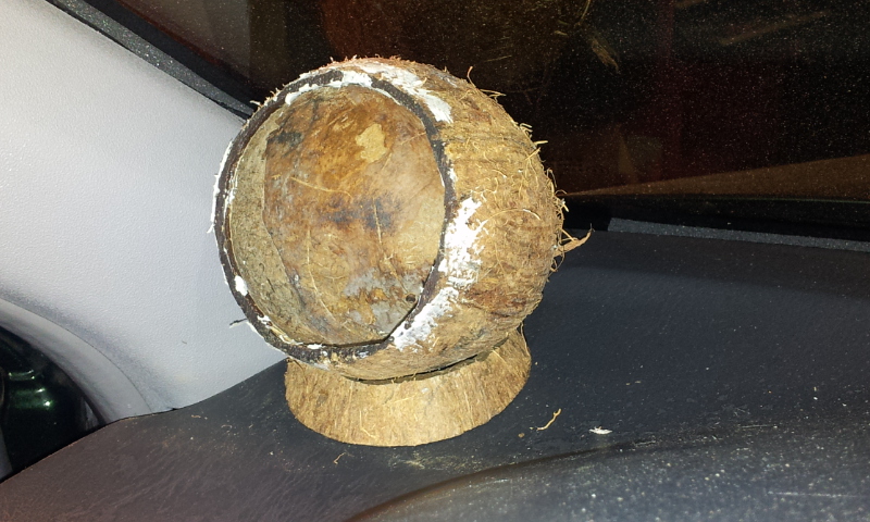

    Tja, da hadde man vært i hula igjen, litt småpyssling, fått laga fot te kokosnøtta som skal være på førersida, skal finjusteres litt, men må si det at når de jævla nøttene har tørka er de satans harde
    Remi Lilleng
    • #32
      Det ble Tøft ! genial ide:P
      Hvordan har du festet de?
      • #33
        Takker Har ikke festa de enda, men har lekt litt med en festebrakett under selve kokosnøtta.......foten til nøtta blir limt

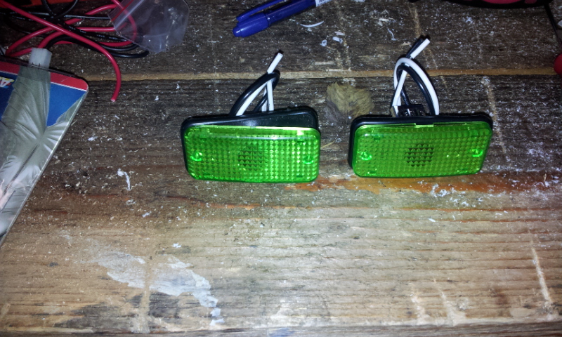

          Vært og pusla litt i garrasjen, men pga ny innfluensa drit, så ble det bare med tenking...... fått tak i grønne sideblinkers til mazdaratien, skal i gang med montering snaaaaart.....

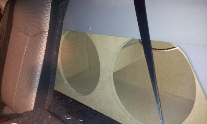

          Basskassa er endelig kommet inn, snakk om tigth fit, det ble umåtelig trangt, men tror det kommer til og bli gull. Ellemetene skal muligens inn til neste uke.

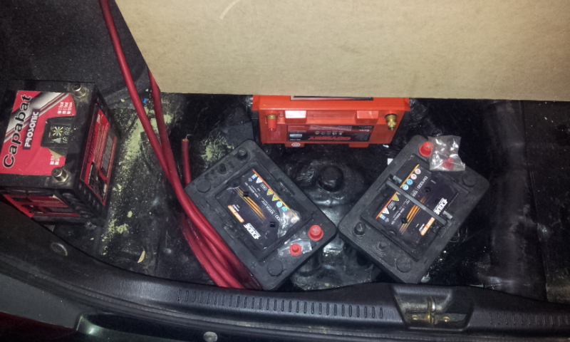

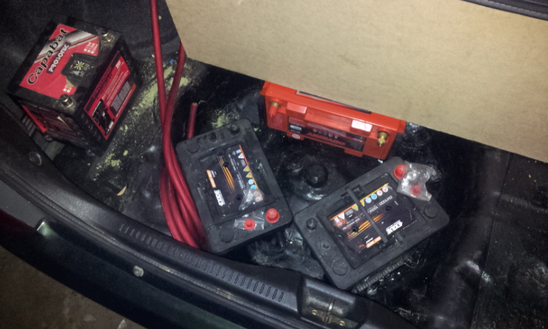

          Funderer også på plasseringa av batteriene i reservehjulsbrønnen, ble mye mikkmakk, men fant ut at det nye odyssey batteriet jeg fikk i julegave blir liggende og de to maxxima batteriene blir stående, prøvde med alle liggende, men det ble for nært med batteripoler.

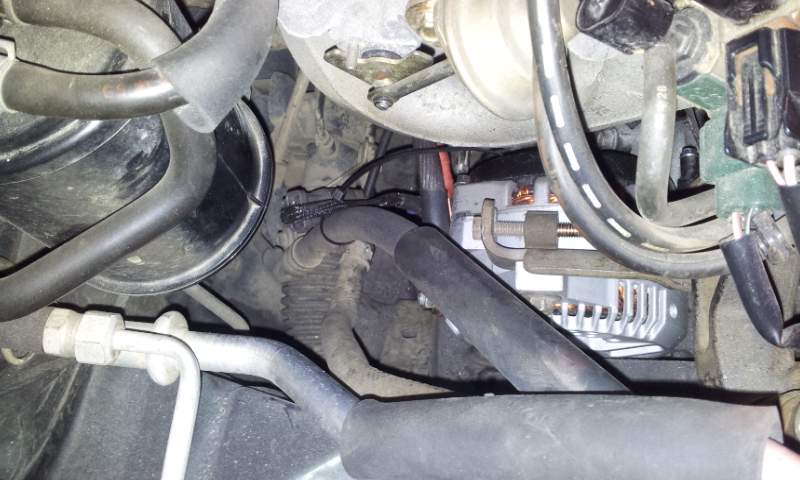

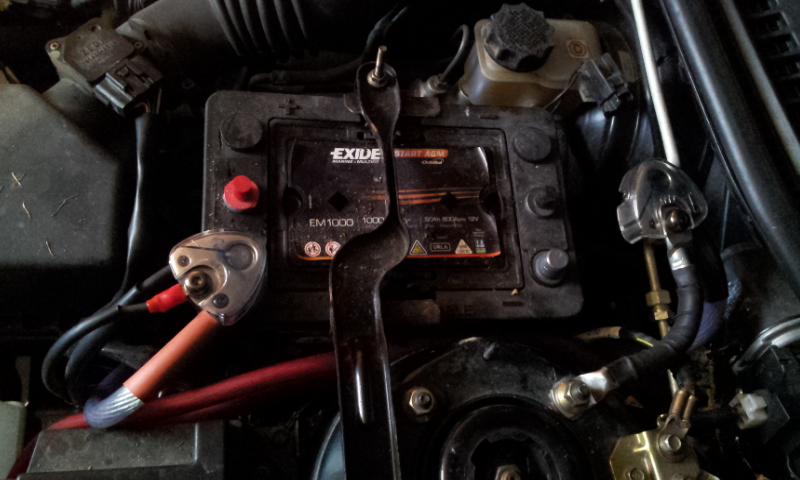

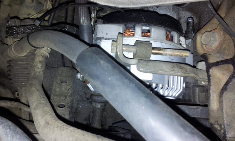

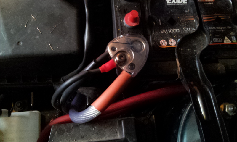

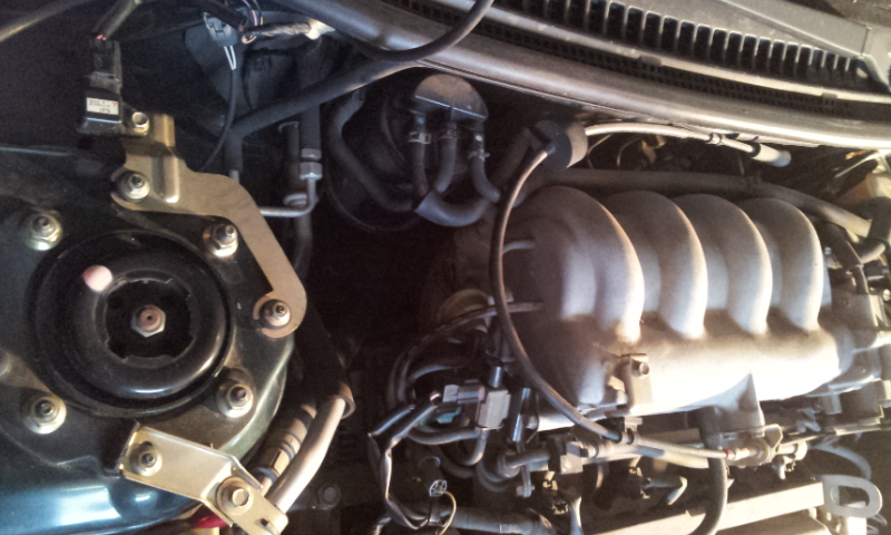

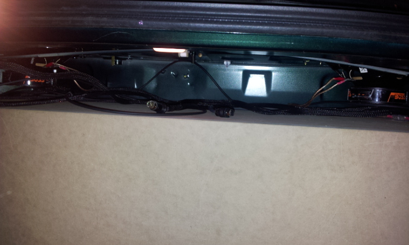

                  Da var endelig dynamoen fra mechman montert, det må sies at jeg ALDRI, jeg gjentar ALDRI skal bytte en dynamo på denne bilen igjen.....EVER!!!!! noe mere vansinnig plassering på en dynamo skal du lete lenge etter!!! på motorblokka mot torpedoveggen satt møkka montert, og da seff under innsprøytingsmanifoilen og hele aircon anlegget, takk skal dere fa1 meg ha mazda. Men nå er den montert, og stilt inn på og lade 14.8 volt, blir nok og dra den opp etterhvert. Slenger noen bilder ut av den montert og de snygge batteriskoa fra knukonzepts, neste er at subbenene skal monteres, så blir det å sette opp batteribanken og bygge gulv over reservehjulsbrønnen, få inn ampene, og koble, samt få inn dørsidene og frontsettet, og seff få opp 701 boksen
                  Ps det skal sies at en tommestokk ble knust i drittsinne/brekt og et digitalt multimeter hardt skada under monteringa.......
