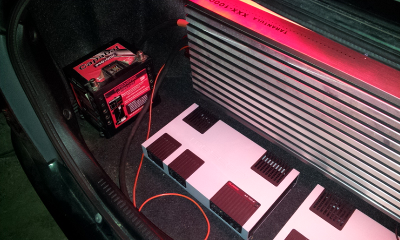

Da har det skjedd en del i bilen, beklager for litt treg oppdatering, men humøret og formen har ikke vært så bra
Men hjalp en del etter at simen var her og jeg fikk høre litt gromlyd. Har ikke tatt så mange bilder av selve innstallasjonsprosessen, men skal få tatt noen under huden bilder etterhvert.

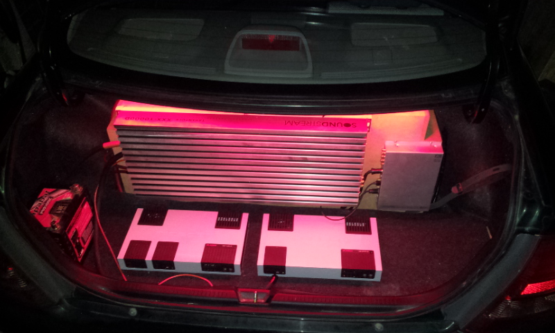

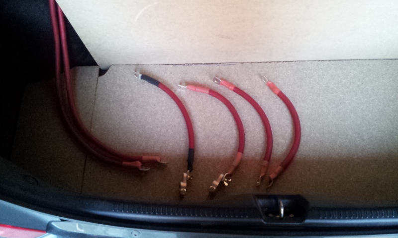

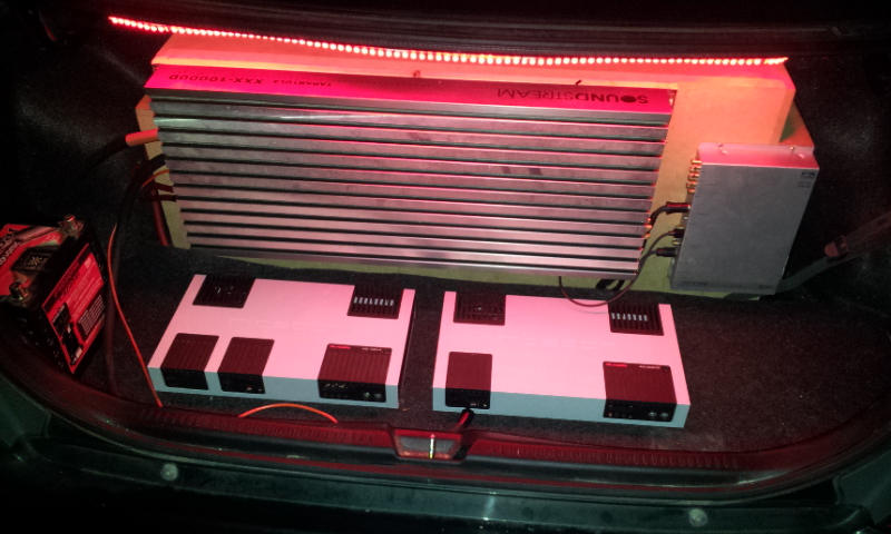

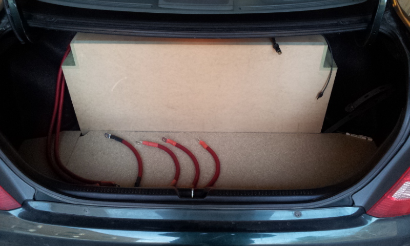

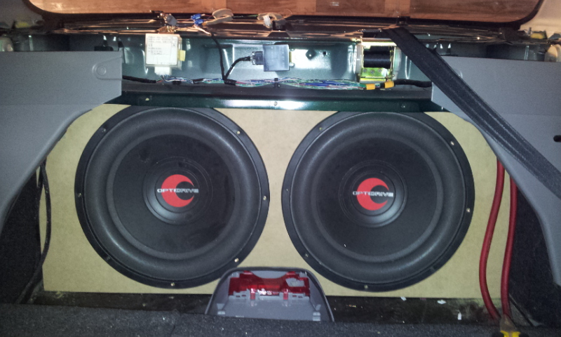

Det som er gjort i det siste er som sagt, dynamo er inne, alt av kabling til strøm er unnagjort, det som er gjort bak i bilen er at subbene er kommet på plass i kassa, for og si det sånn, har et par negler som er blåe etter monteringa, 4guage støm kabel er brukt som høytalerkabel, batteribanken er kommet inn i reservehjullsbrønnen, fester til batteriene ble laga sjøl, det er kablet mellom batteriene i batteribanken, all kabel til strøm og batterier er 53mm2 kabel.
Det er bygd gulv over batteribanken, som igjen har fått seg filt.

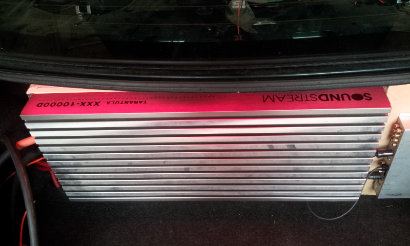

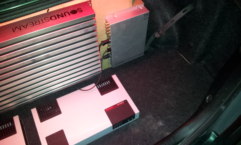

Monoblokka er festa og fått seg strømkabler, strøm og jording kabel til den er 70mm2 kabel.
Mosconi ampene er ikke festa eller kablet opp til ennå, er bare lagt der for prøveplassering. Dspen er vedsiden av monoblokka.
Så sitter den et kondensator batteri vedsiden av monoblokka for kortest mulig kabeltrekk, kondensatorbatteriet er fin som fordelingsblokk, for i tillegg til batteriterminaler er det også 3x53mm2 ut på pluss og negativ og 2x35mm2 og 1x21mm2.

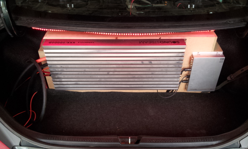

Hår også byttet ut det døve bagasjeromslyset med led stripe på 90cm som er i amber farge og ikke rosa som det ser ut på bildene.

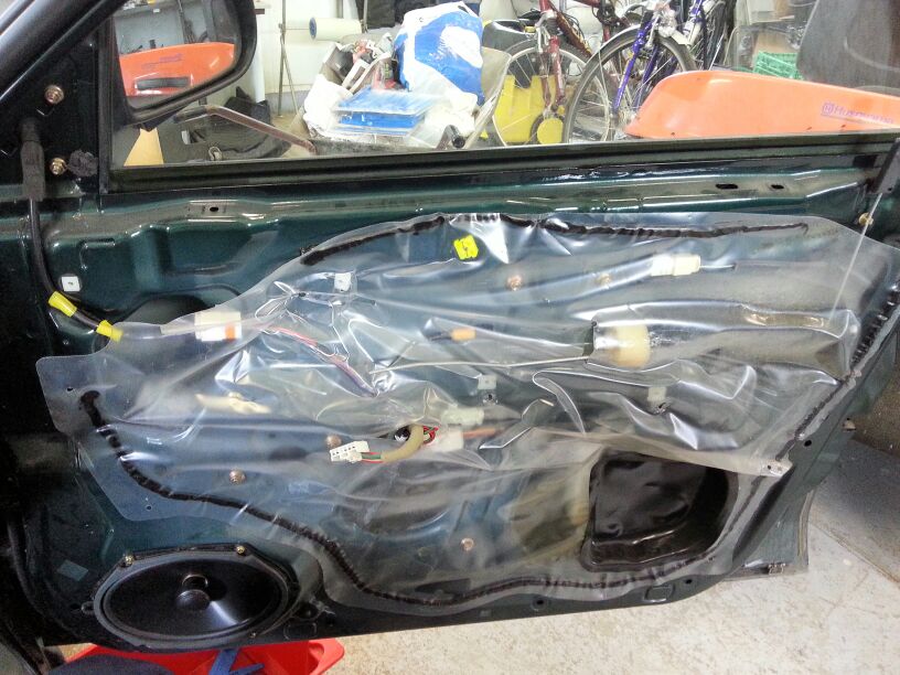

Så da gjennstår det bare og få strekt opp høtalerkabel til frontsettet, få ordna dørsidene til bass og midbass og få satt opp kokosnøttene for diskant/fulltone.
En liten takk til morten pettersen som kom en tur innom og hadde med seg 2x300 amp sikringer
Så i morgen så skal monoblokka fyres oppRemi Lilleng

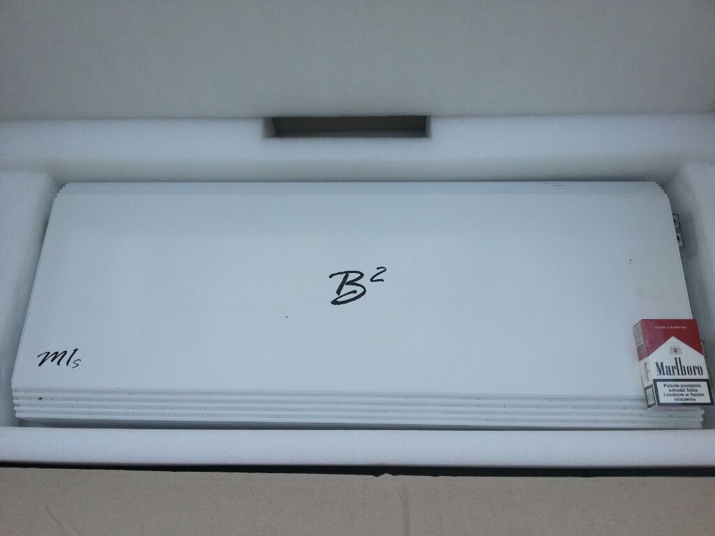

Veeeeeeeel, her er det lite som har skjedd på byggesiden, men skal ta et tak nå og prøve å få den nogenlunde ferdig til slutten av juni, har klart å fritere monoblokka, så der kommer det ei ny ei kansje i slutten av neste uke, det blir forandringer i frontsystemet, blir 3x6,5 i hver dør og diskant/fulltone i kokosnøtt forhåpetligvis.......litt mere batterier har kommet oxo og flere blir det og
