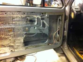

    Har strippet bilen tidligere og dempet gulv og dører med dempematter.

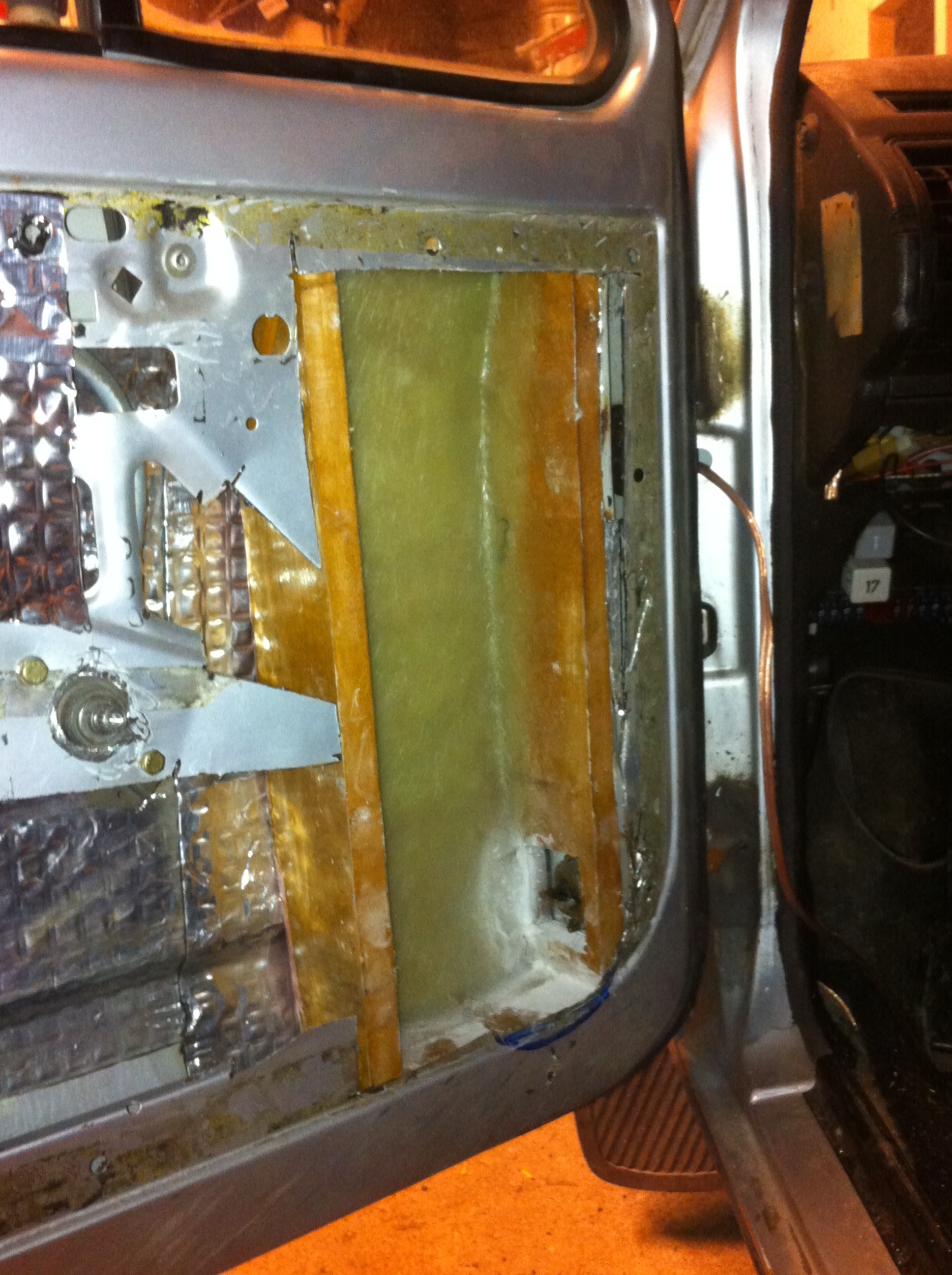

    Da jeg skulle montere bassene i døra viste det seg at dørhengselen tok i magneten, så derfor har jeg gått i gang med å lage nye dørtrekk.
    Tenker å lage kasser til bassene.

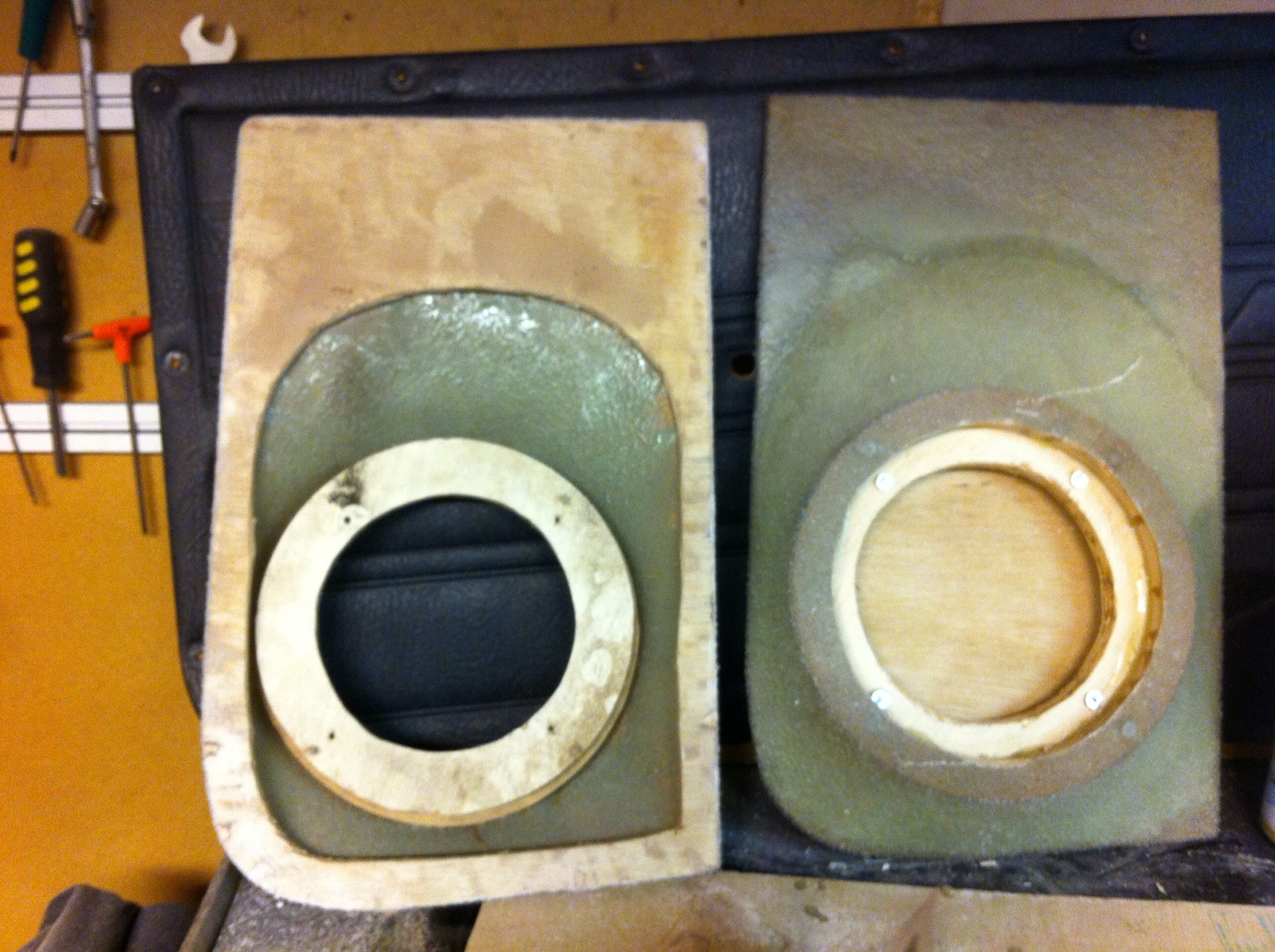

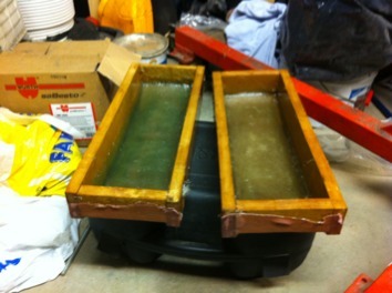

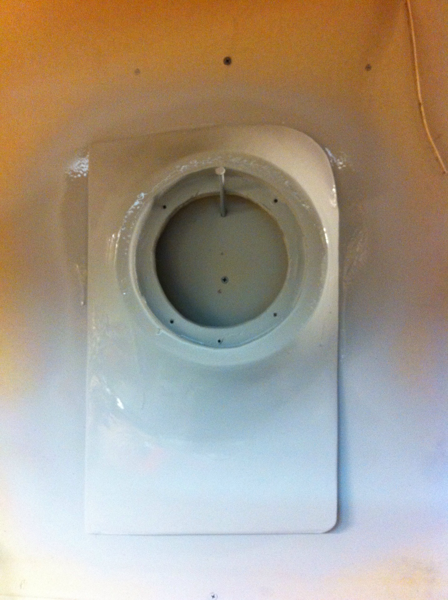

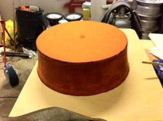

    Har kutta ut for kasser. Og støpt kasser.
    Ligger på tørking.

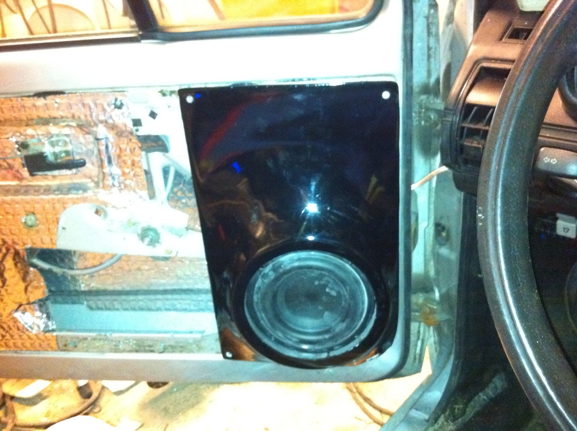

      Kasse prøvd i døra. Må fintilpasses litt

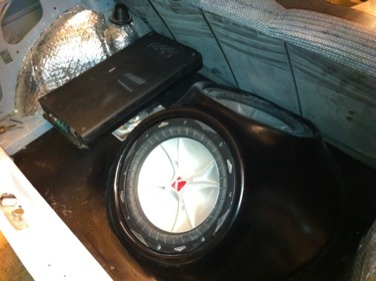

          Har disse subbene, i en alt for liten kasse. Dette var mitt første støpe forsøk. Skal bygge kassen om, type mye større. Den er senket ned i hjulbrønnen, så litt liter ble det, men for få.
          Forsterkeren er også moden for oppgradering. Fem kanaler Kicker.
            artig kasse da

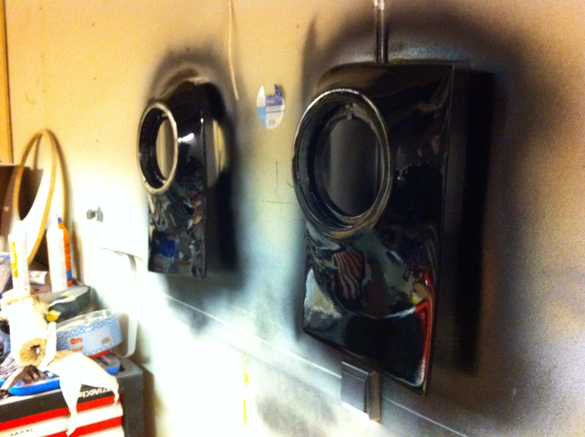

                    Da har jeg fått litt tid på verksted igjen. Godt at jula er over

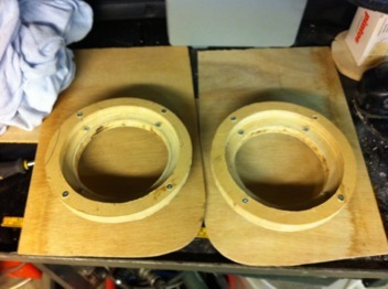

                    Fikk laget ringene til bassene, i dag. Skal se om jeg får støpt med polyester i morgen.
                      Legger ut noen bilder.

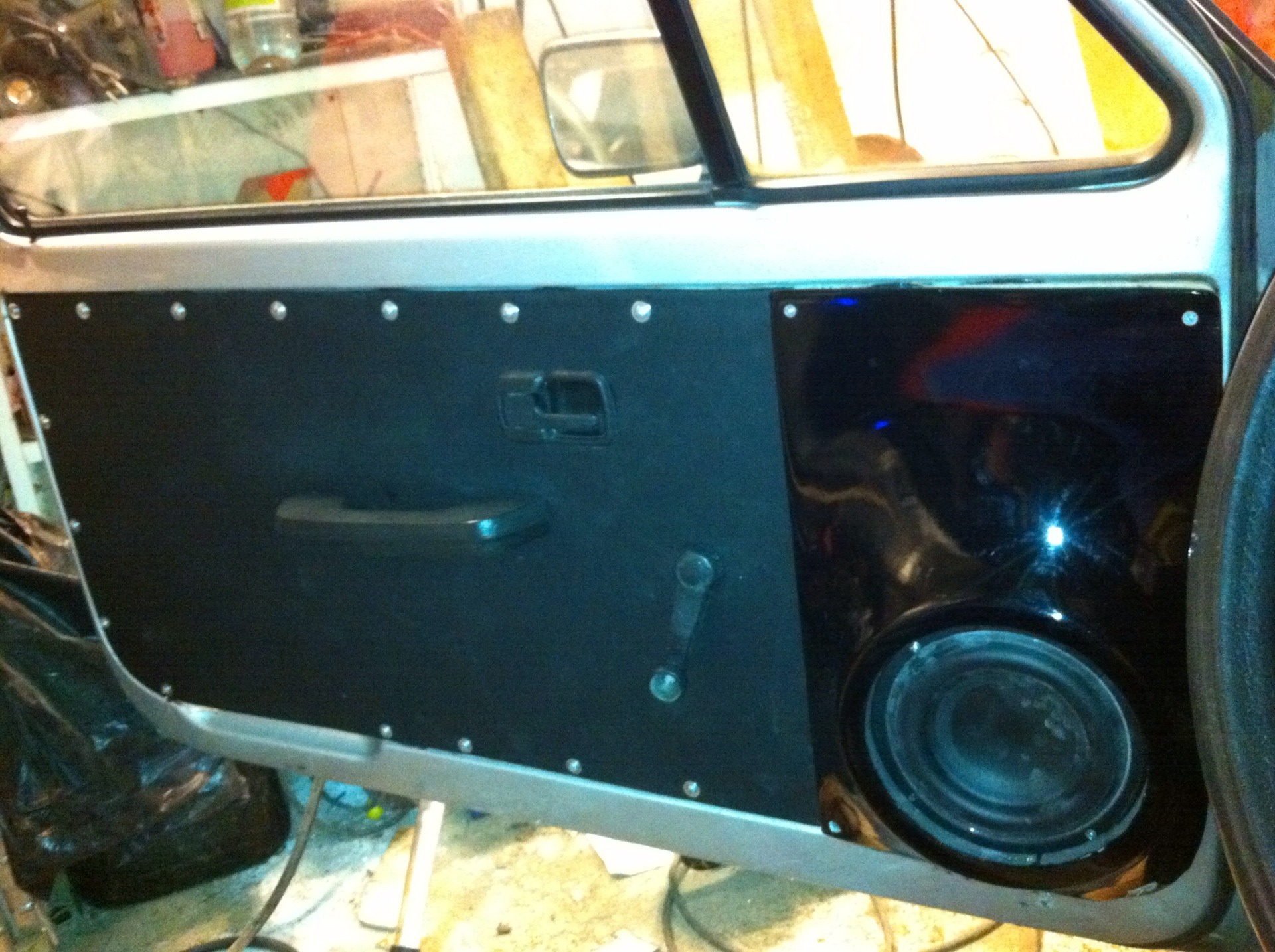

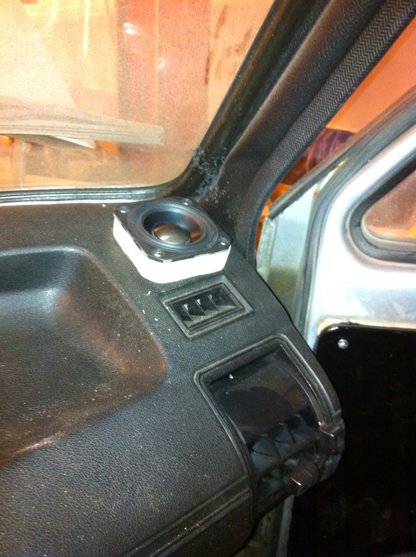

                      Da var frontsettet ferdig montert.
                      Sliter litt med å stille lyden, men det er jo halve moroa blir vel bra etterhvert.
