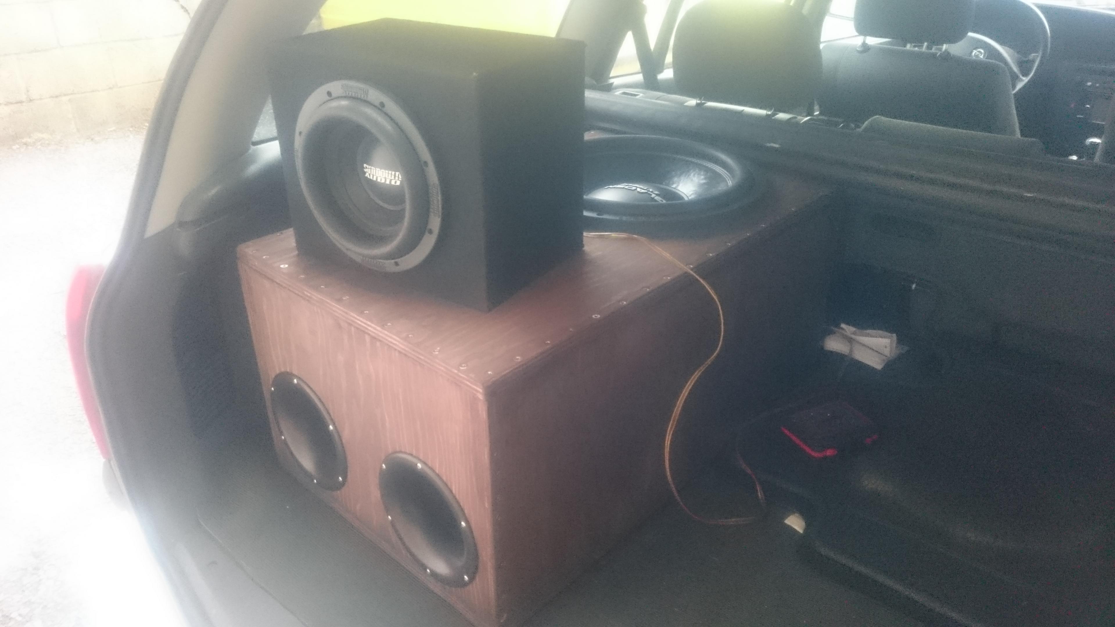

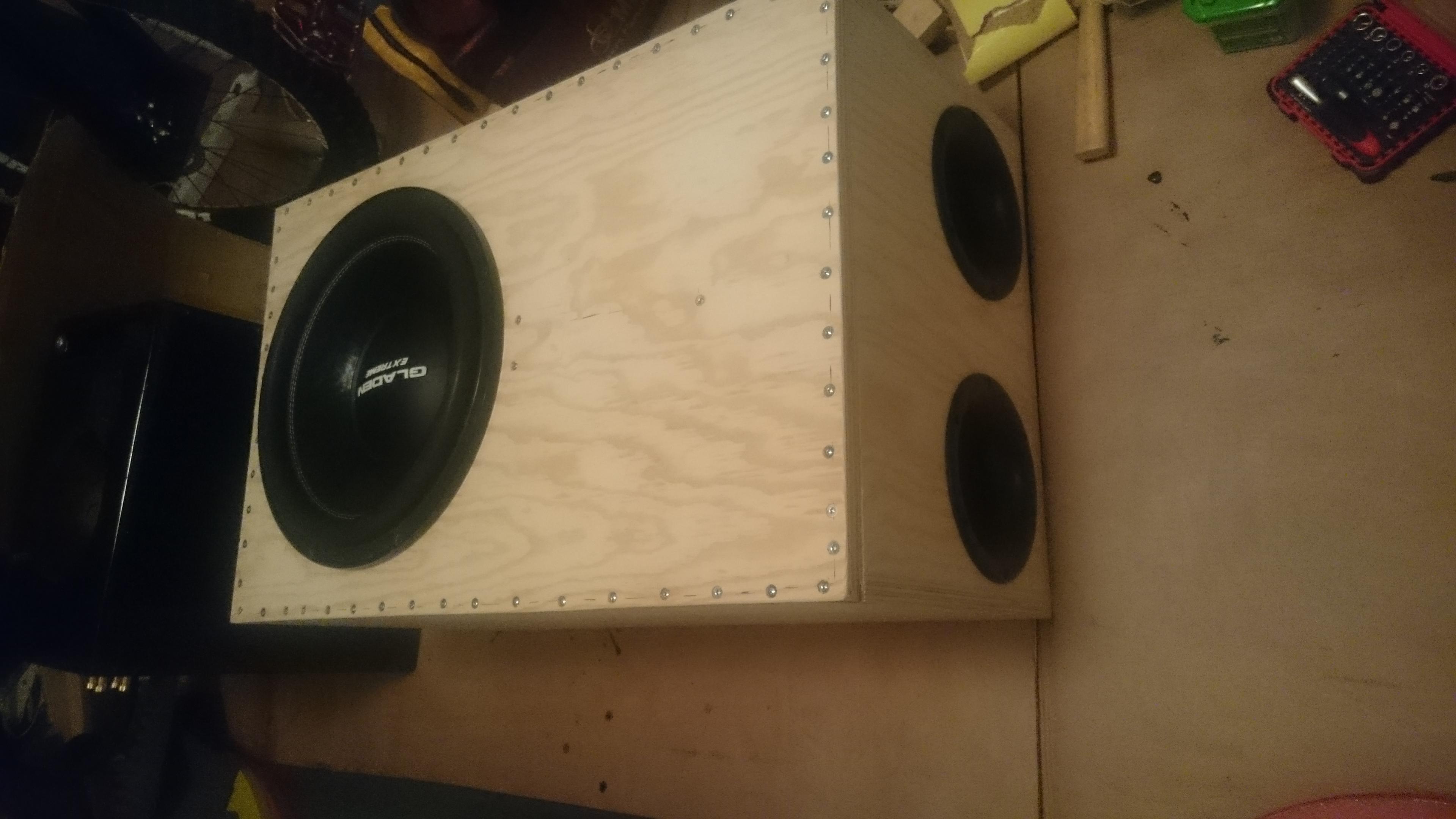

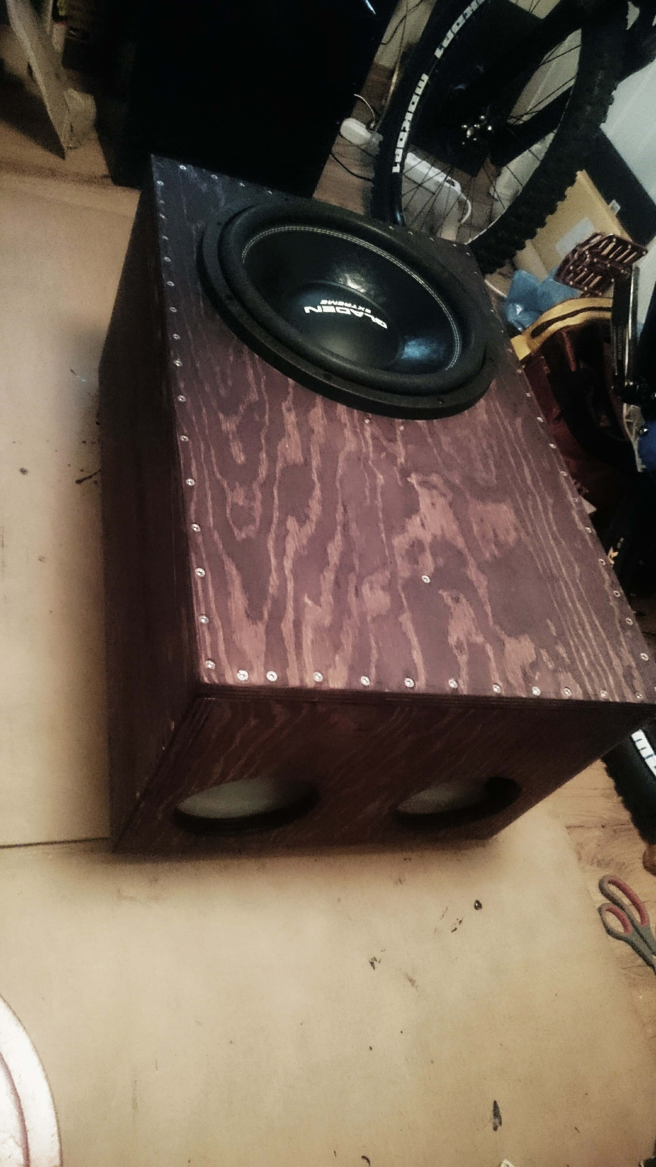

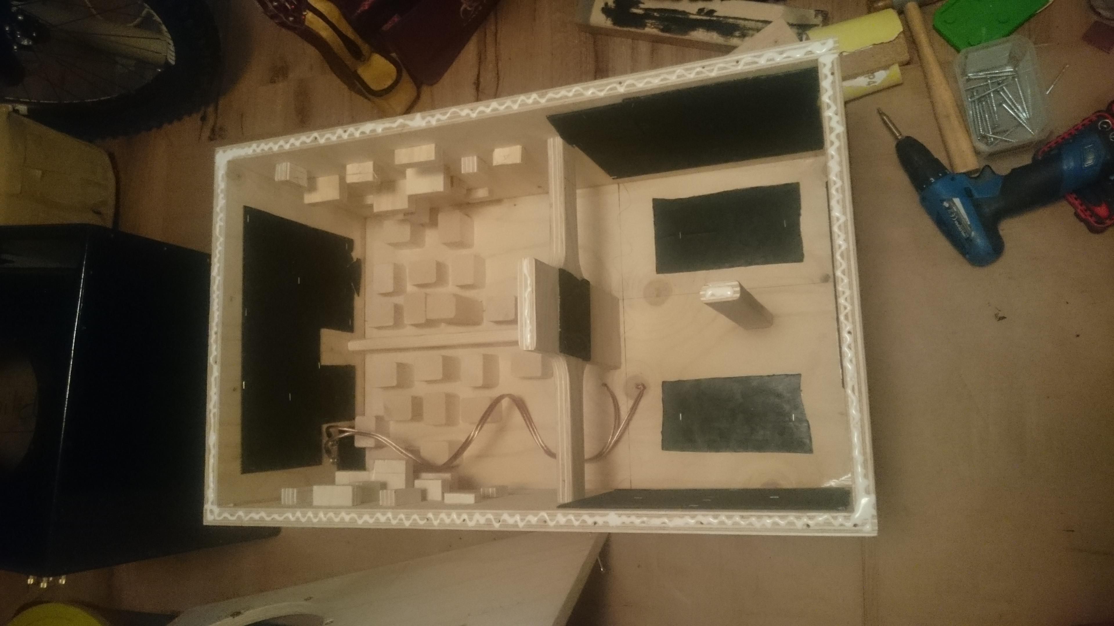

    Da var topp plata limt og skrudd sammen. Testing av sub i bil i morgen
    • #32

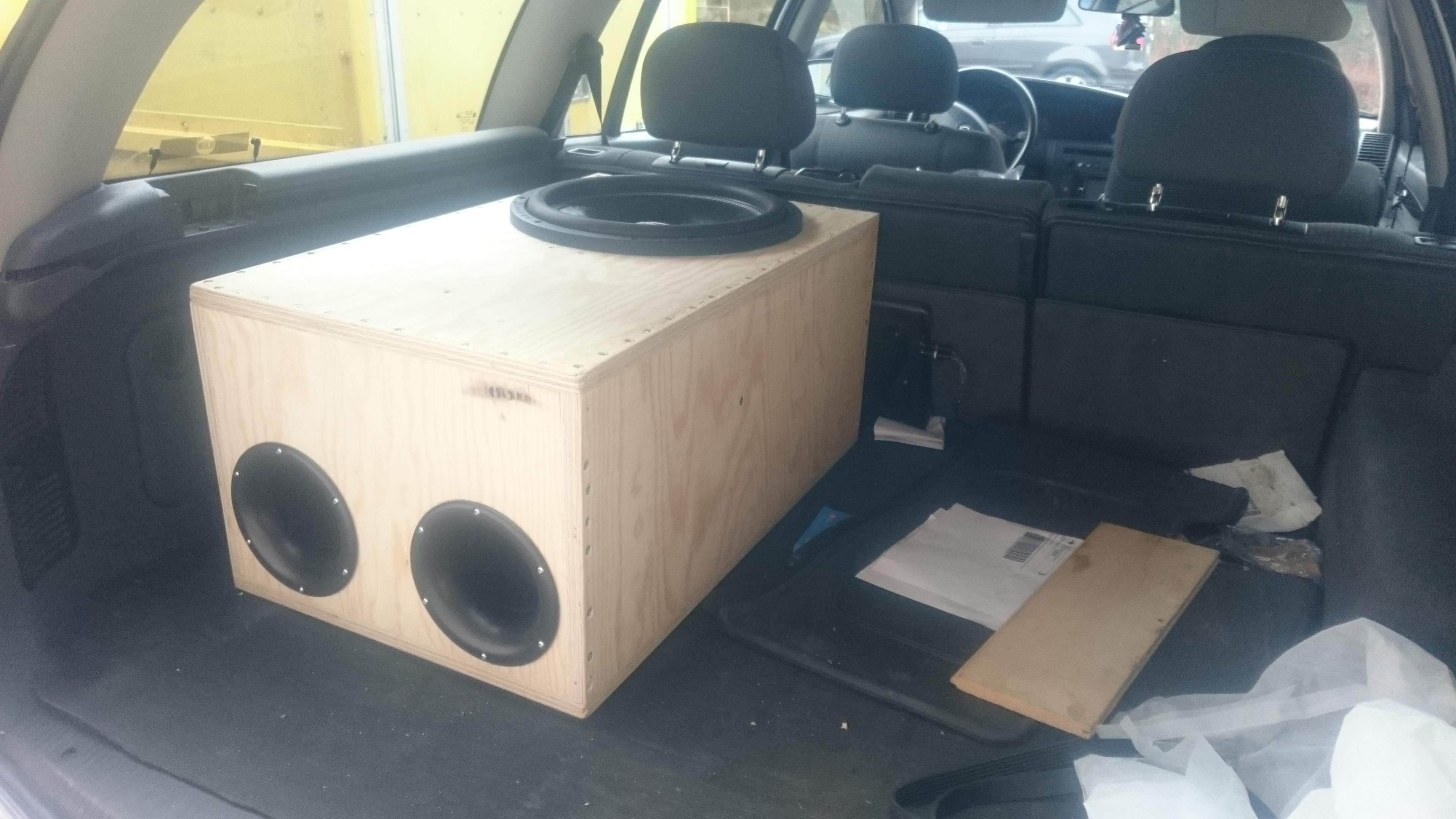

      Fått testa litt i dag med div musikk kategorier og kan sei eg er meget fornøgd så da var det bare å få lakka kassa litt.
      Kjøpt dør adapter til komponentsett også,ellers bytte elementer i bakdørene og.

      • #33

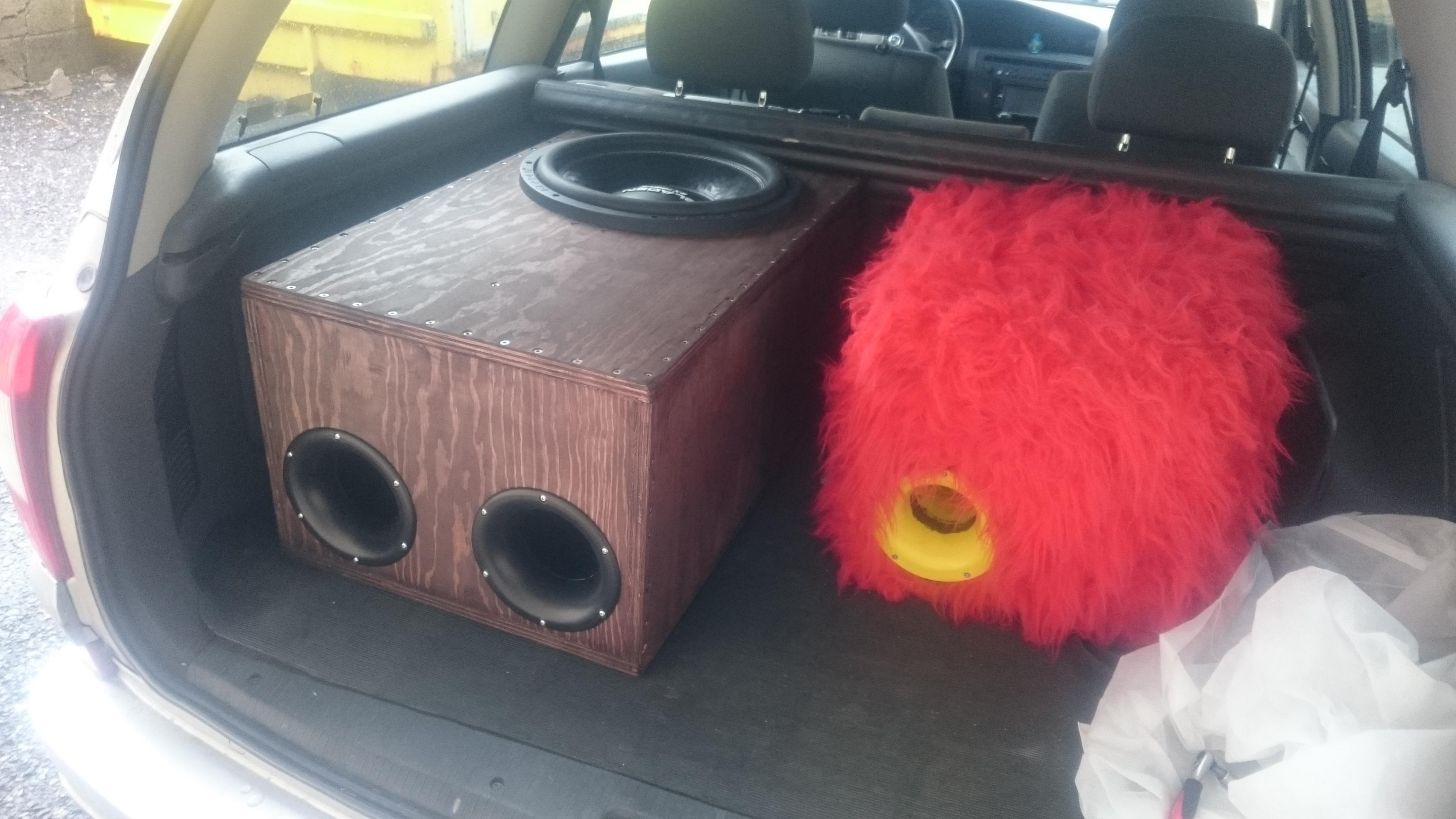

        På plass og fått test enda meir i dag,forsterkeren leverer egentlig nok skjølv om eg trudde den ville bli for liten, vondt i hode nå.
        (den røde saken er forresten utav bilen nå)
        • #34
          Tøft! Hvilken forsterker kjører du ? hvordan ble lyden? Noe jeg er nysjerrig på er hensikten med de plankebiten som er fastlimt inne i kassen? er det for lyden sin del ?

              • #37
                Bruker en Harman Kardon CA 1500M monoblock, leverer heilt greit 640wrms i 2ohm mener eg det var,,lett å få lyd i stv så trenger ikke større i grunn,subben spiller fint uten problem..subkassa blir nok brukt i en annen bil også på sikt på en overkill amp med snill Gain bruk. det var egentlig bare litt for morroskyld for å unngå mye flate sider inni kassa,, slik "lydtrykket" kan rote igjennom litt inni der før den går ut såg eg for meg.

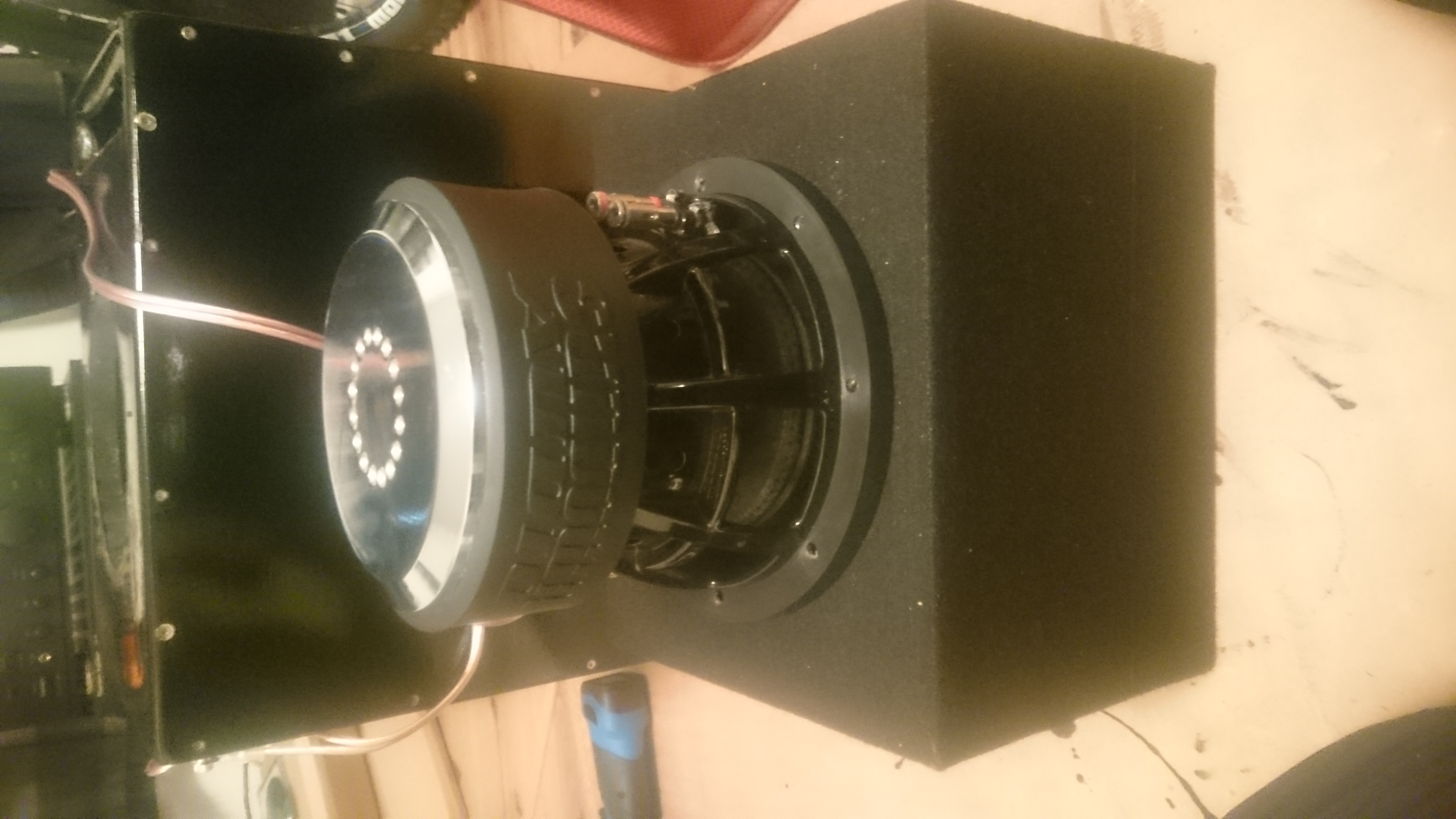

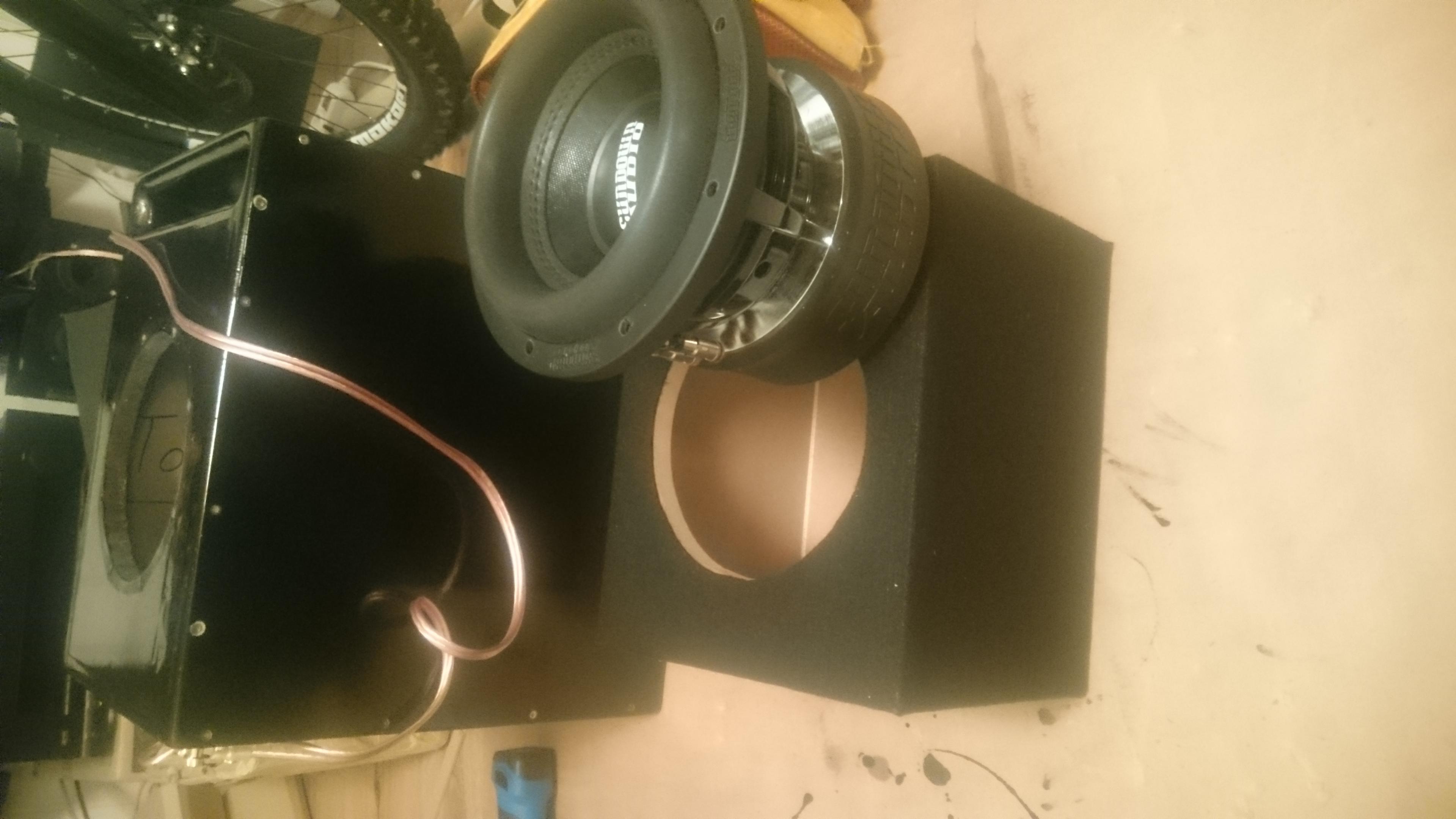

                  Har foresten skaffa ny tomkasse til 8" sundown nå den blir artig å prøve,,må ha sub i bil avhengig av kor mye bagasje eg skal ha i den på lengre turer bittelita lukka kasse, kommer bilde seinere..

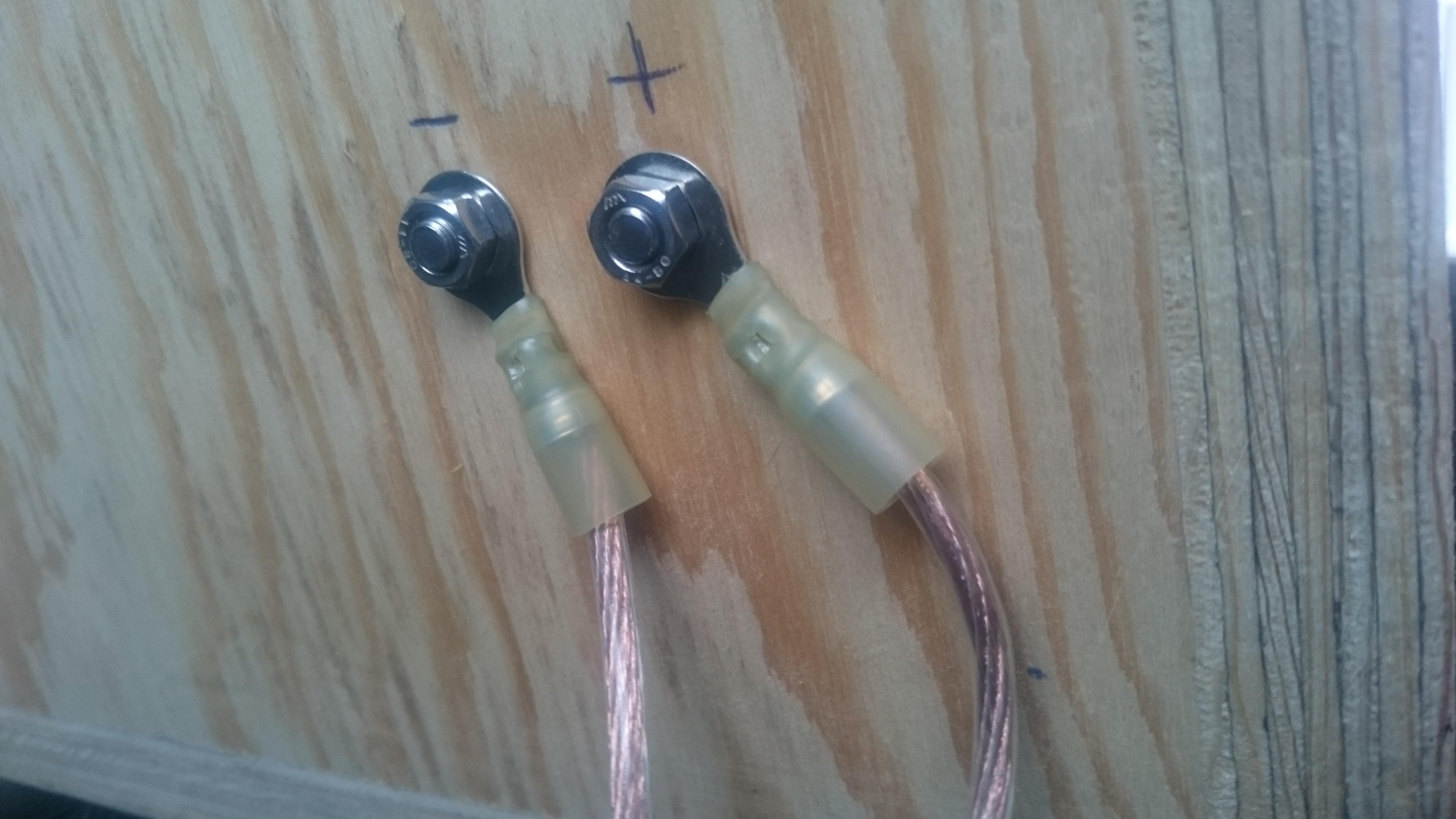

                      Hehe jaja da var sundown suben testa litt ikveld i lukka mdf kasse fra ebay på 15Liter, liter antallet er litt for stort vertfall i følge kasseforslag eg har lest om,mulig eg fyller den mindre med noe material, men kan sei at subben skal tilbake igjen i slotport kassa for dette spillte alt for lavt.. Lyden var i grunn fin.. men kjøper meg heller en annen 8" som ikkje er fullt så grom har set litt på focal,siden dei er litt fine og kan like seg i lukka kasse heller, men synst subkassa var litt søt da.
                      Denne skal brukes bare ved turer man skal ha en del bagasje med på. kjente spolen blei litt småvarm også under litt basstester, og pompa ut luft terminalen bak selv om eg prøvde å seale den innvendig tidligere, blir sikkert bytta ut.
