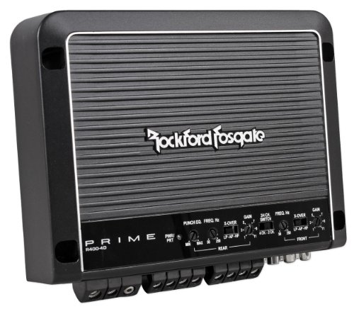

Har bestillt 3 stk rf r400 4d som skal drive frontsettet. Blir en forsterker på hver 10" og en til 4" + diskanter
Jo, takk for det. Faktisk utrolig fornøyd med det lille jeg har prøvd til nå. Selv om jeg bare har en gammel boss 4 kanal forsterker å kjøre det på for øyeblikket. T8004'n har nemmelig tatt kvelden når jeg kobla den ut av mr2'n. Usikker på hva som har skjedd, men den var rett og slett bare død.
Men, har iallefall 3 stk av disse på veg i posten som skal drive frontsettet.
