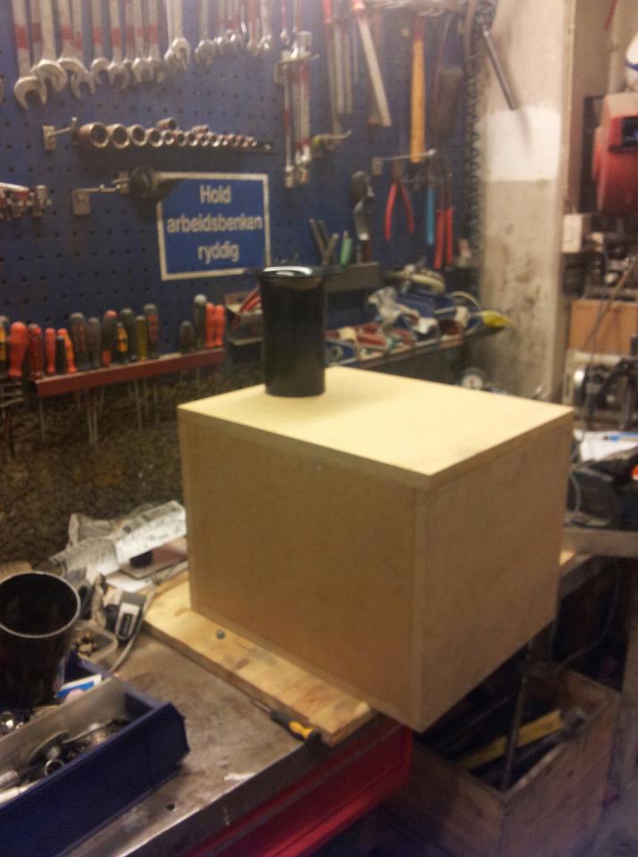

      har fått bygget kassen idag, ble 18 liter (innvendig) der magneten på subben skal være og 32 liter der porten er.. Bomma litt på literen jeg tenkte og ha, men dette er den første båndpasskassen jeg har laget

            Hvordan kom du fram til kassemål?
            18 og 32 liter hørtes veldig lite ut..?
            Kan jo legge bilder av ferdig resultat
              Kjøpte ground zero subben som er nevnt åver her, der var anbefalt kassemål 40l der porten er, og 20 liter i det lukkede kammeret. Første gangen jeg bygger en kasse etter anbefalt liter, så det ble ikke helt som planlakt..

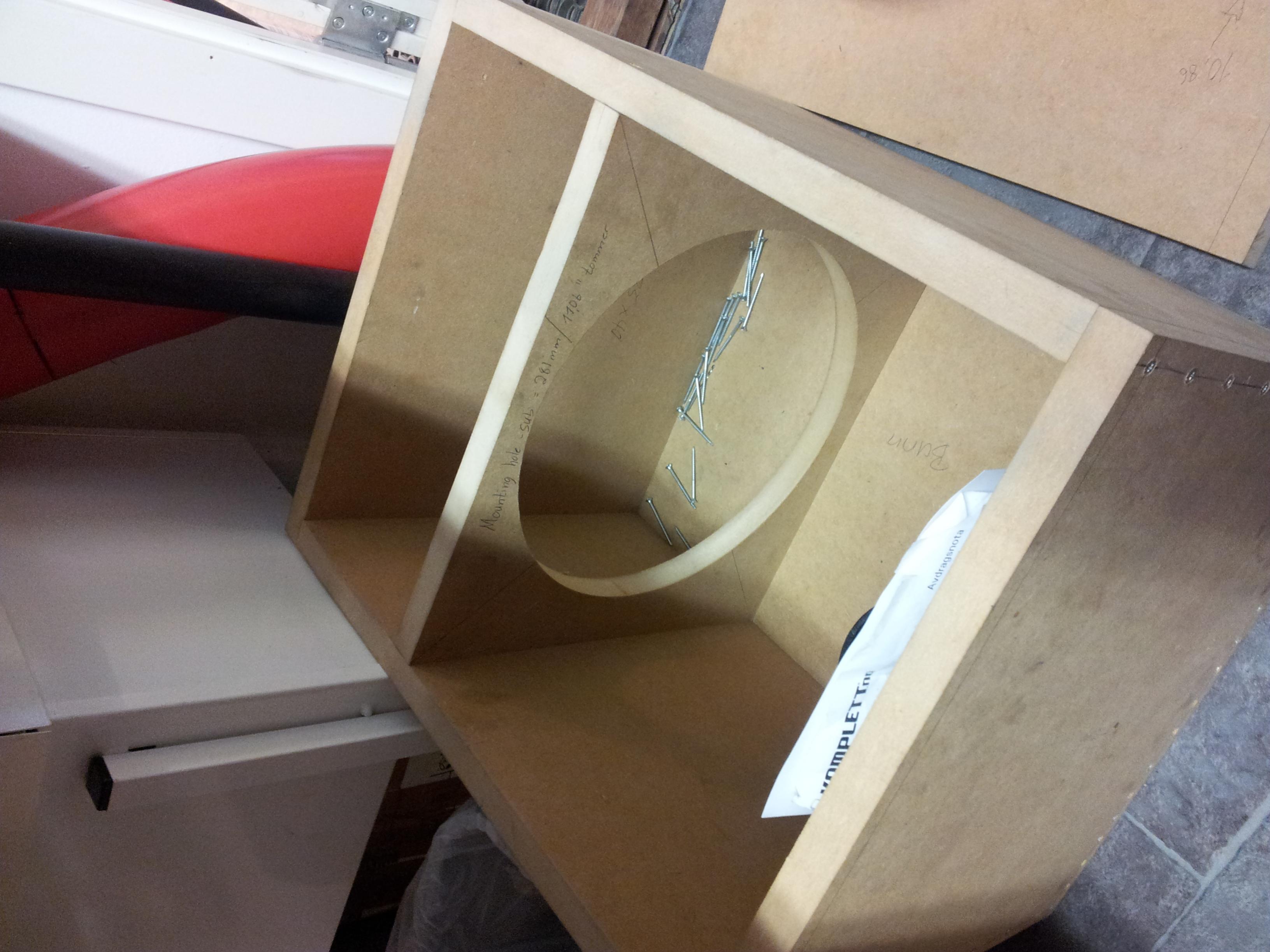

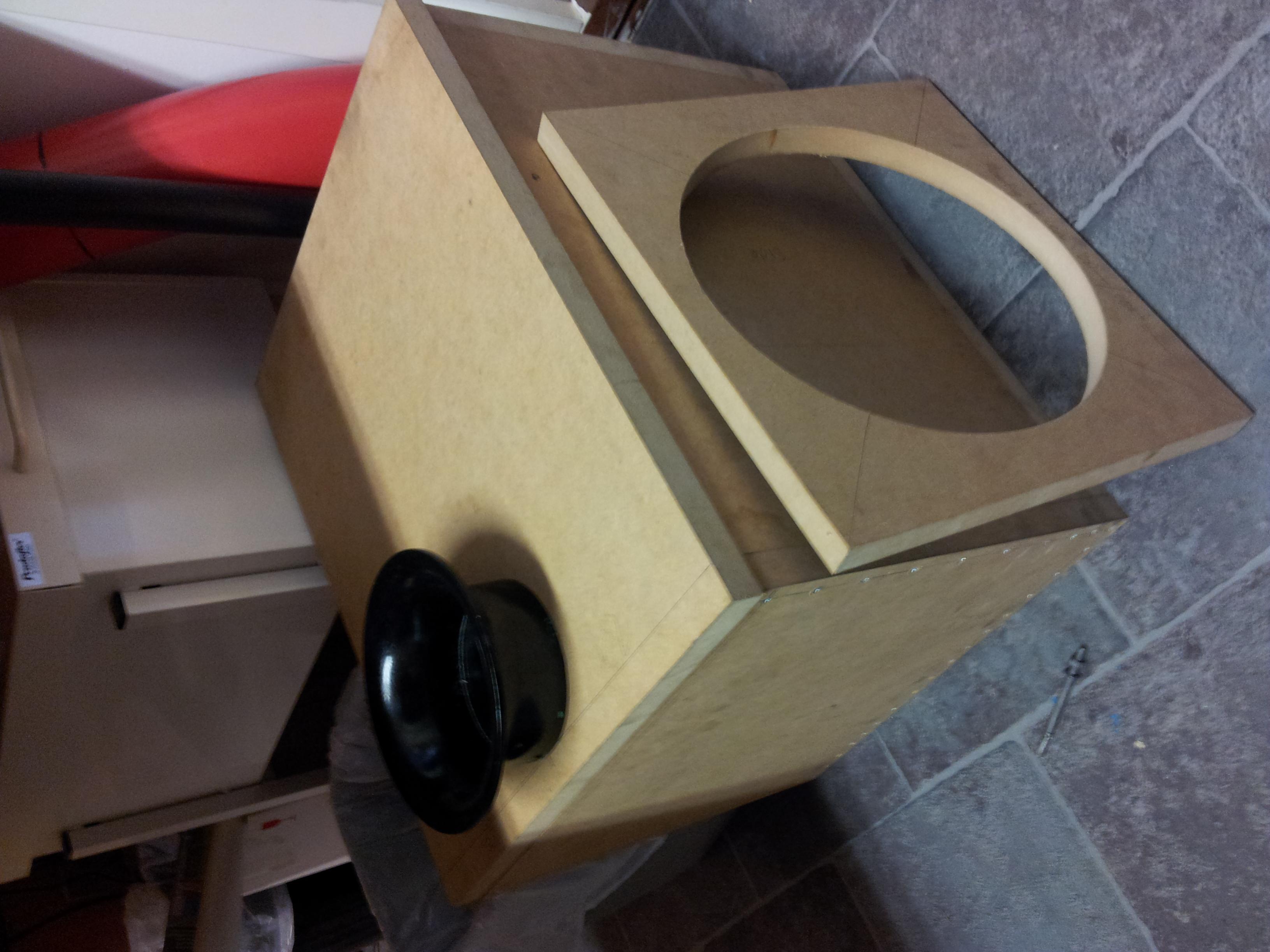

              *Edit med bilder tatt etter cnc fresingen
              http://bilstereoforumet.no/attachmen...1&d=1339799886
              http://bilstereoforumet.no/attachmen...1&d=1339799973

                  det gikk akkurat.. skal få lakt ut noen bilder når kassen er ferdig trekkt osv.
