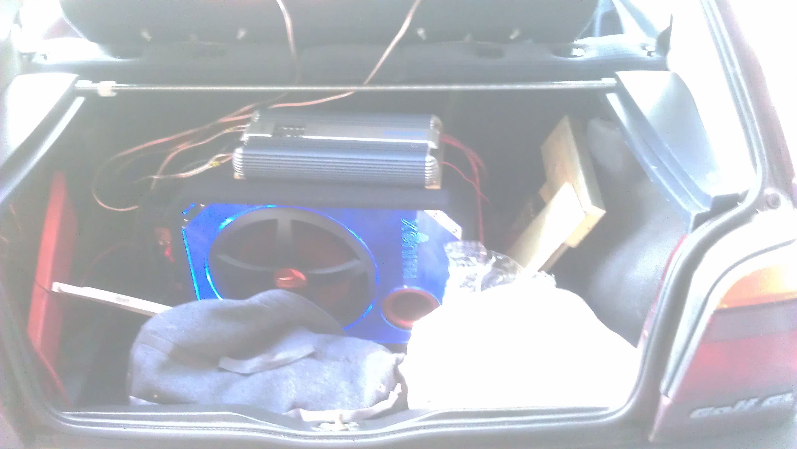

    I golfen har jeg 2 stk forsterkere, 1 Audison Lrx 2.500 og en Cadence Xenith monoforsterker. Jeg har i tillegg en strømfordelerblokk (som jeg såklart mangler deksel til så har prøvd å skjult den fra andre ting som leder strøm som kan komme borti strøm og jord).
    Plassering har alltid vært et problem, hadde en ok løsning før med forsterene felt nedi golvet, men var så tungvint å komme til og diverse, etter jeg var lei den måten så festet jeg de fast på suben. Nå er jeg lei den måten fordi det ble så krøkigt der baki, surr og durr overalt! Så på tide med en forandring!
    Jeg gikk til innkjøp av en del diverse saker, flattstål, spon (pga pris) og diverse småplukk fra biltema.
    Planen er altså å lage en hylle/seksjon under hattehylla, skal lage ny hattehylle oppå også.
    Den skal altså være 2-delt.
    Øverste del er hattehylle med et par JBL T696 og skal være trekt i lær/kunstskinn/skai e.l.
    Her skal 6x9 vinkles litt mer framover, og på undersiden skal jeg ha et lys som jeg kan skru av og på som lyser ned på nederste del av hattehyllen.
    Nederste del da;
    Bilde sier mer enn tusen ord, så det blir mange bilder nedover nå.

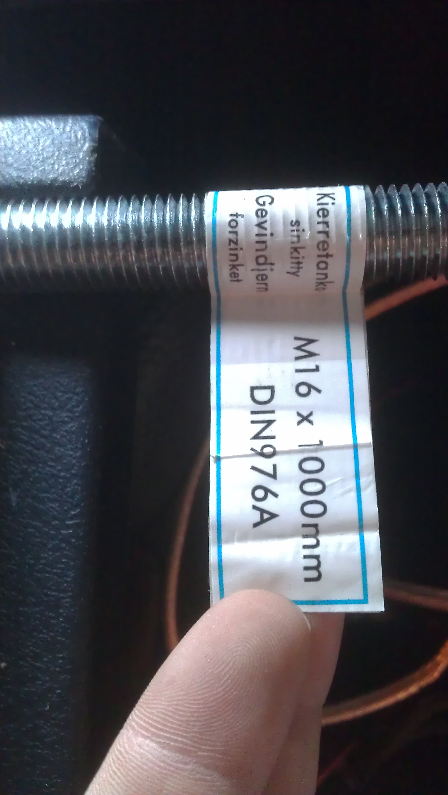

    Kjøpte en gjengestang på Biltema som skal inn i de "hakkene/hulene" bak ved feste der den originale henger. Var visst for stor så jeg må ned å bytte den en dag til en som er mindre, M16 ble for stort, tipper jeg trenger en som er M10 eller M12.
    Som dere ser oppe til venstre så var den for stor til å gå inni.

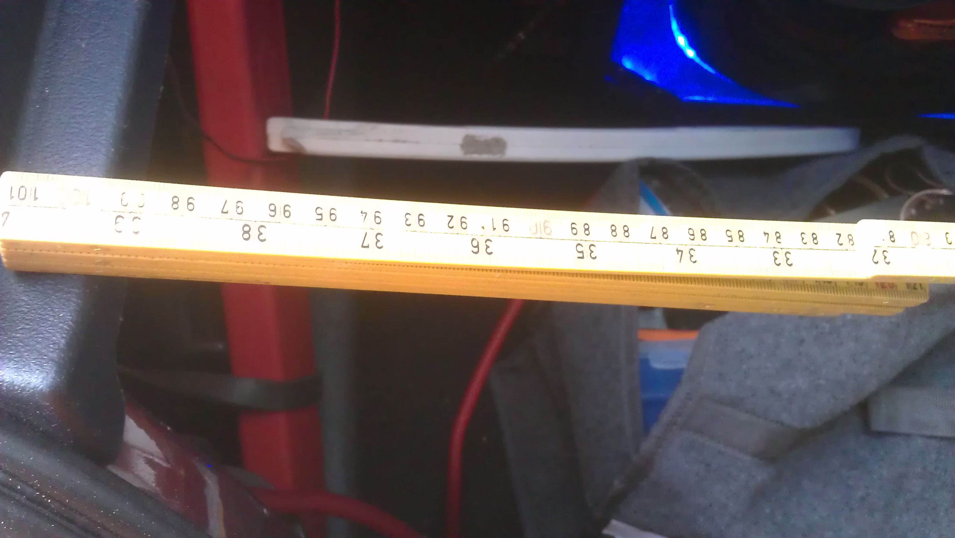

    Måle lengdene må til
