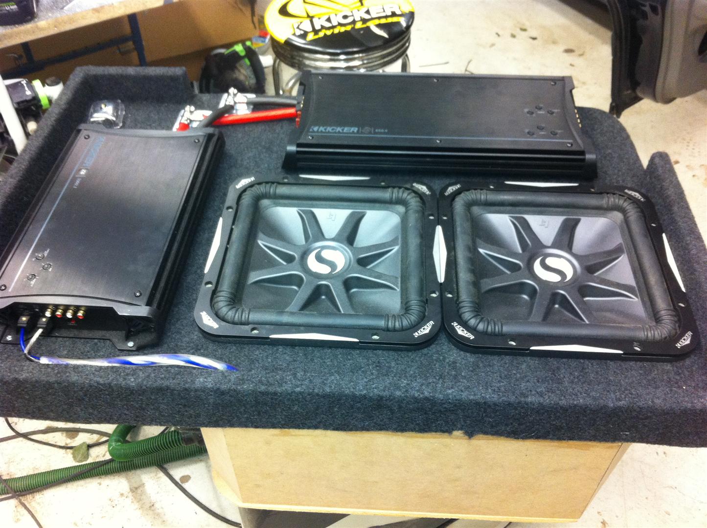

Praktisk Kickeranlegg i min Audi S6 C4
    hvorfor har du ikke koblet jordingen direkte på batteriet? nå må anleggets strøm gå sammen med bilens strøm via den tynne kabelen til karroseriet
    Er jo i grunnen sant det. Men nå er forsterker jordet nærmere samme "nivå" som cdspiller..

      Dynamoen produserer strøm så lenge motoren går, og derfor vil jeg påstå at forbindelsen til den aller viktigst (både pluss og minus/jord). Batteriet fungerer som buffer/magasin. Dette merkes dersom du trekker mer enn dynamoen kan levere eller kablene til den er for dårlige, i form av spenningsvariasjoner.
      Når det er sagt kan det jo hende du ønsker å spille litt uten motoren i gang, og da lønner det seg nok med samme dimensjon på jording til batteriet, eller hakket større mtp. evt. andre forbrukere.
      Jeg har tenkt på 70 kvadrat mellom batteri og karosseri, og 50 kvadrat på resterende.

        Trenger vel neppe mere enn 50mm2 på det korte strekket fra batteri til kaross vil jeg tro.. Men har du tilgang til bra 70mm2 kabel så er det vel bare kjøre på
        Min bilstereo side på facebook.
        www.facebook.com/nautiluzcreation
          Men en tykkere kabel bra batteri og frem til dynamo er kanskje å foretrekke?
            Ja, det er helt klart å foretrekke det.. En tommelfinger regel er vel samme areal på kabelen som du bruker til stereoen.
            Dvs 50kv fra batteri - til chassi
            50kv fra dynamo til batteri
              OK. Jeg skal se hvordan den vil funke i praksis. Jeg tror neppe det vil bli noe problem men.

                Ikke nødvendig, den er dimmensjonert for ladestrømmen som kommer fra dynamo. Og din dynamo har ikke blitt kraftigere med årene dessverre heller det motsatte. Så den kabelen som ligger der orginalt holder. Tviler på at audi sparerer på den kabelen siden det ikke er noe sikkring på den.

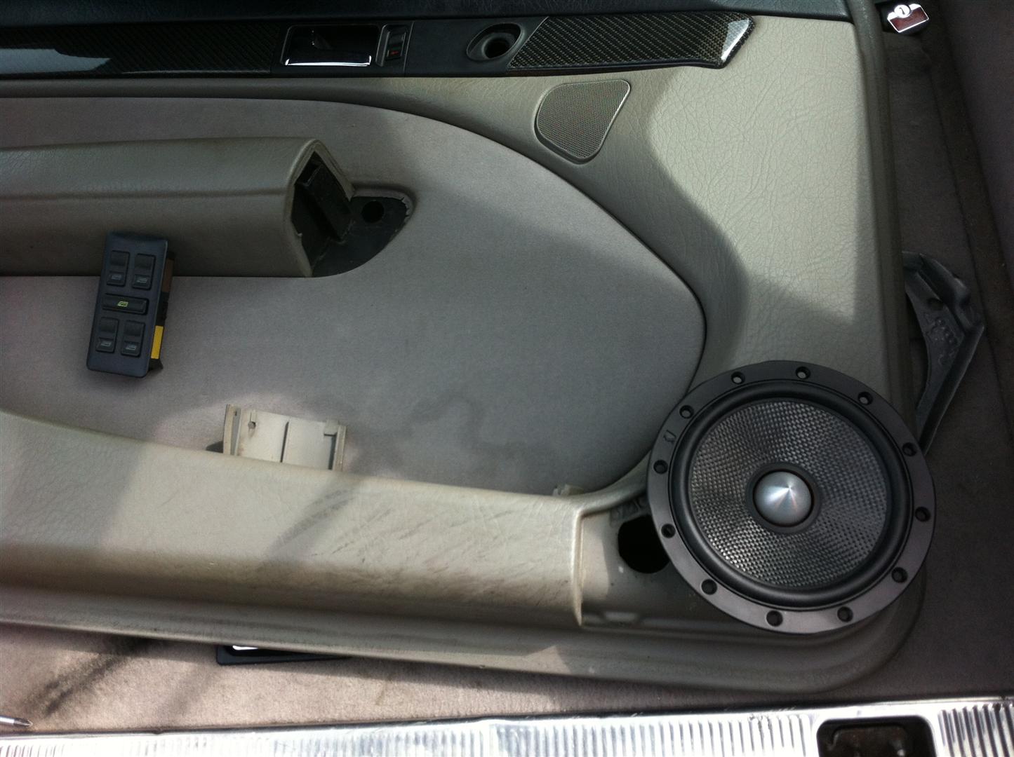

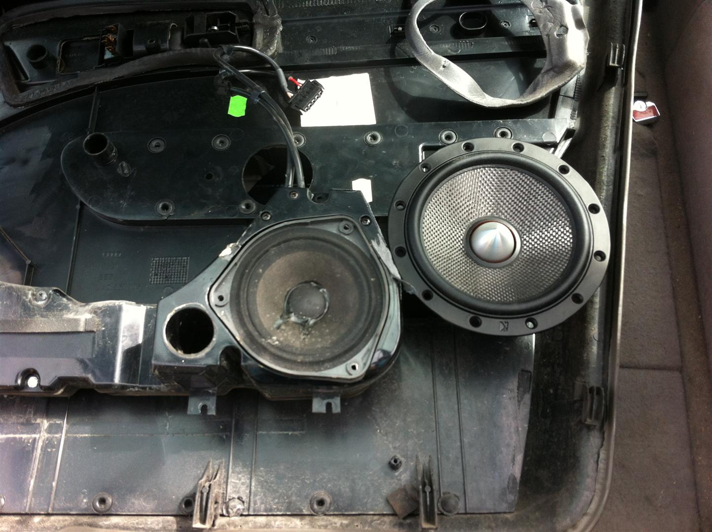

                  Det går nok bra! Vippet av dørtrekket i dag. Jeg skjønner nå at det kan by på utfordringer med å få plass til det frontsettet. Må nok kutte litt i dørtrekket og lage til noe her.

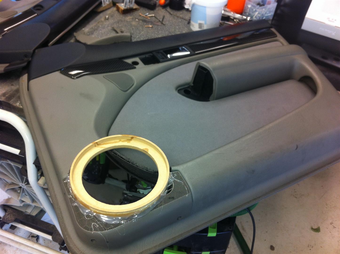

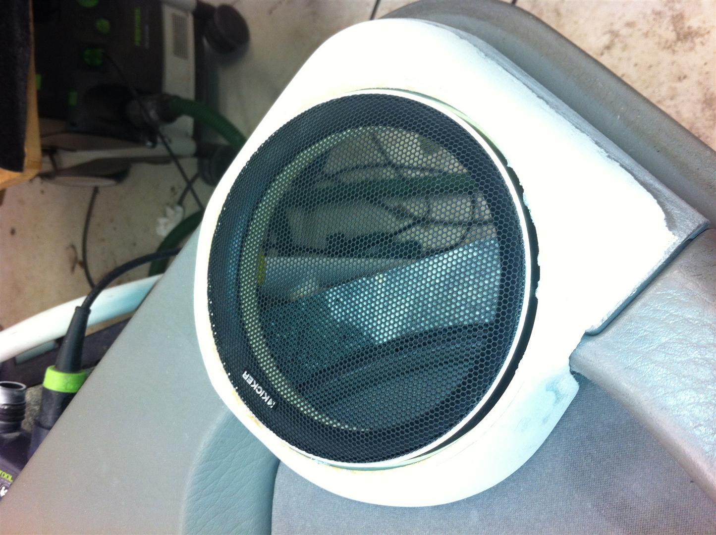

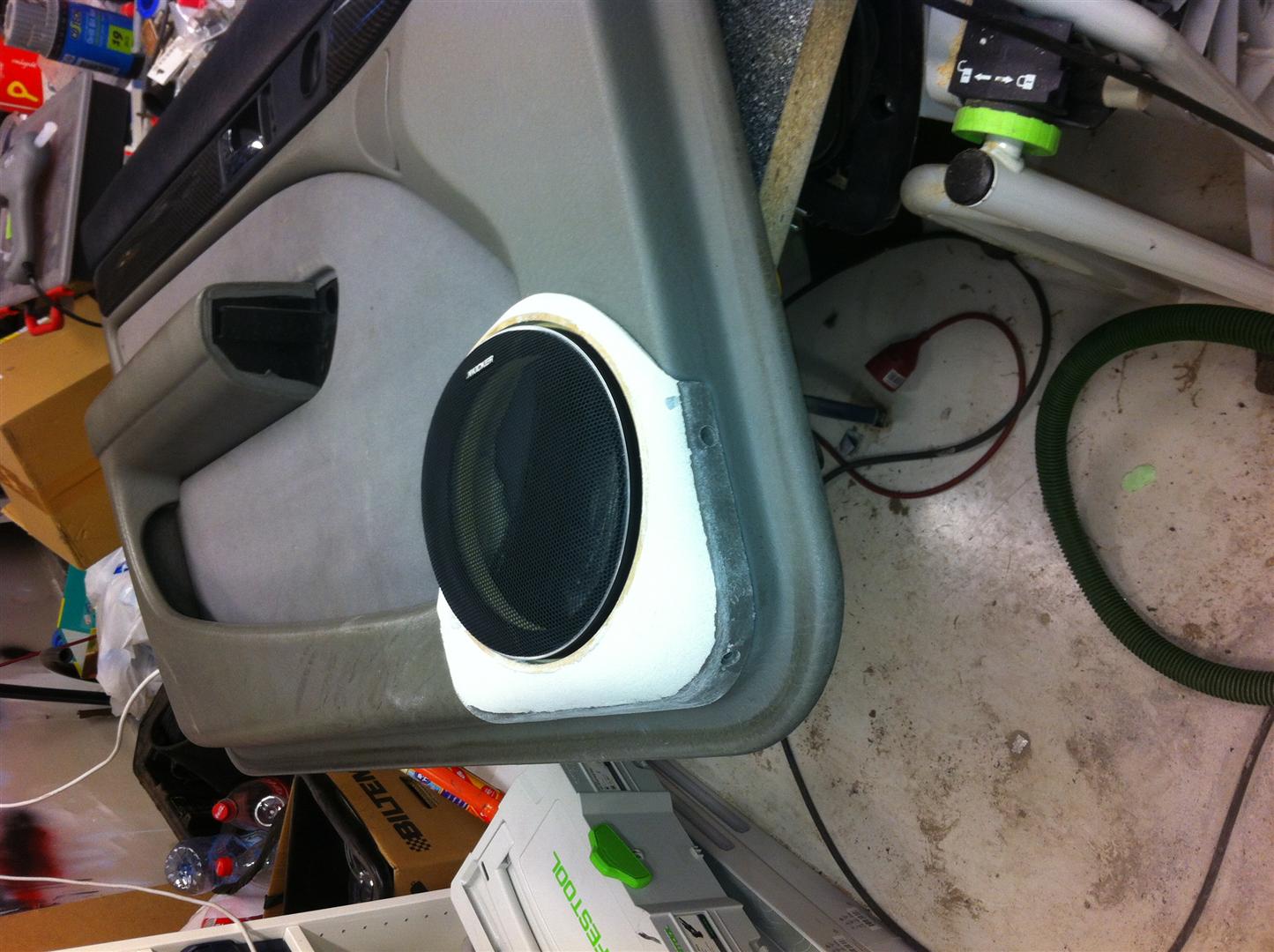

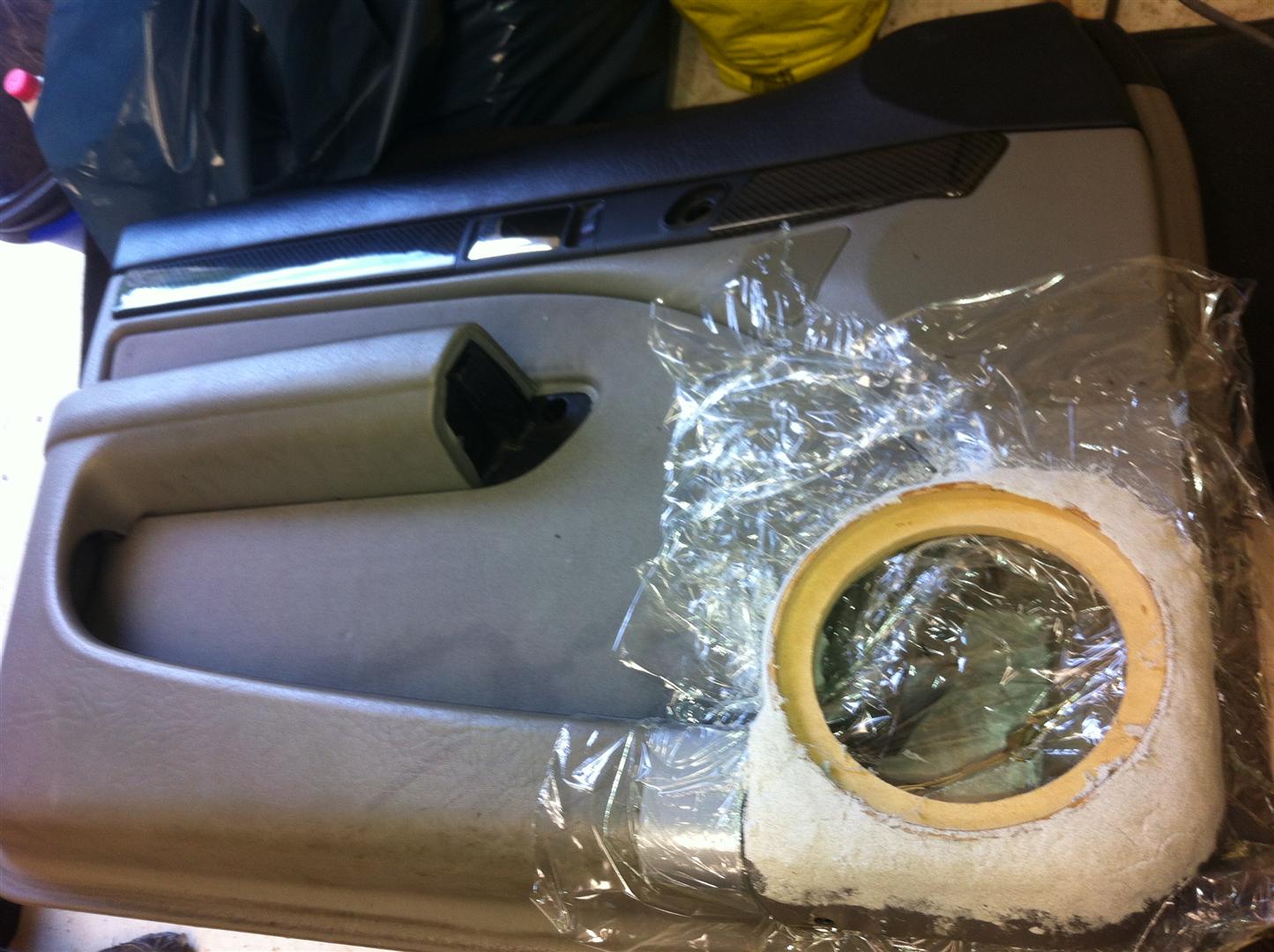

                    Det ble laget nye pods av glassbalonger blandet med epoxy og laget en monteringsring for å støpe imot.
                    Jeg synes det ble veldig bra, men skal ikke tal æren for disse, da jeg har fått hjelp av en meget habil bygger. http://www.facebook.com/NautiluzCreation
                    Podsa ble grovslipet og er nå klar for finsparkel og svart sky.
                    Jeg har et sett sorte dørtrekk med skinn jeg skal montere dette i, de gamle blir kastet etter at jeg har flyttet over "carbon" listene.

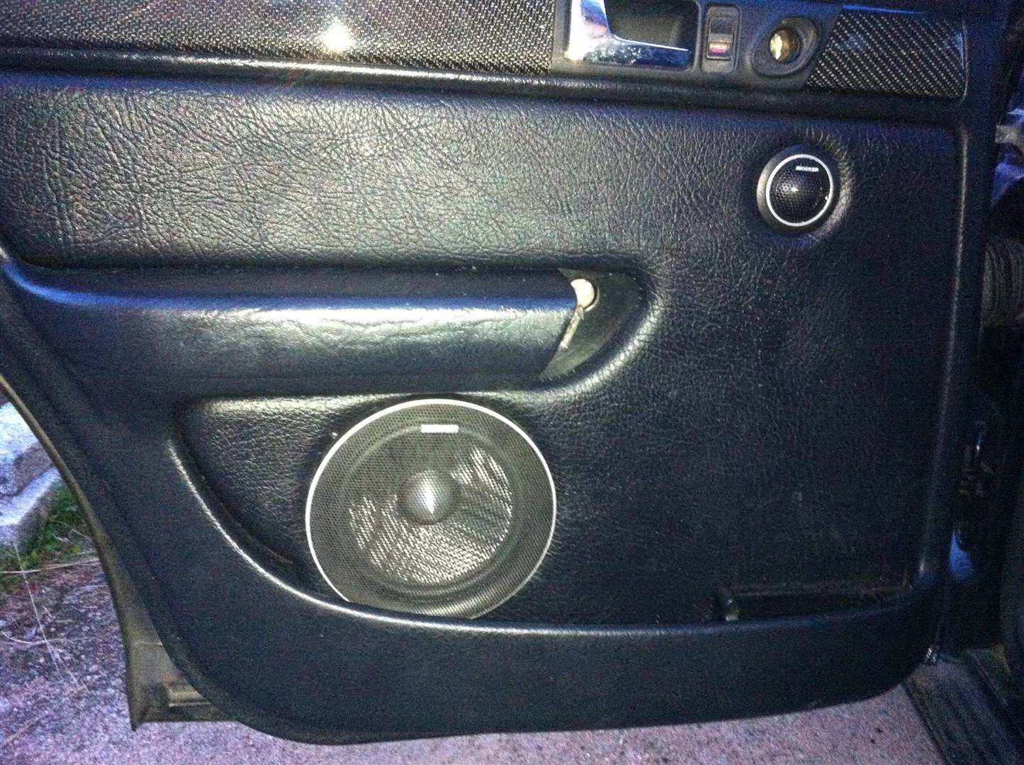

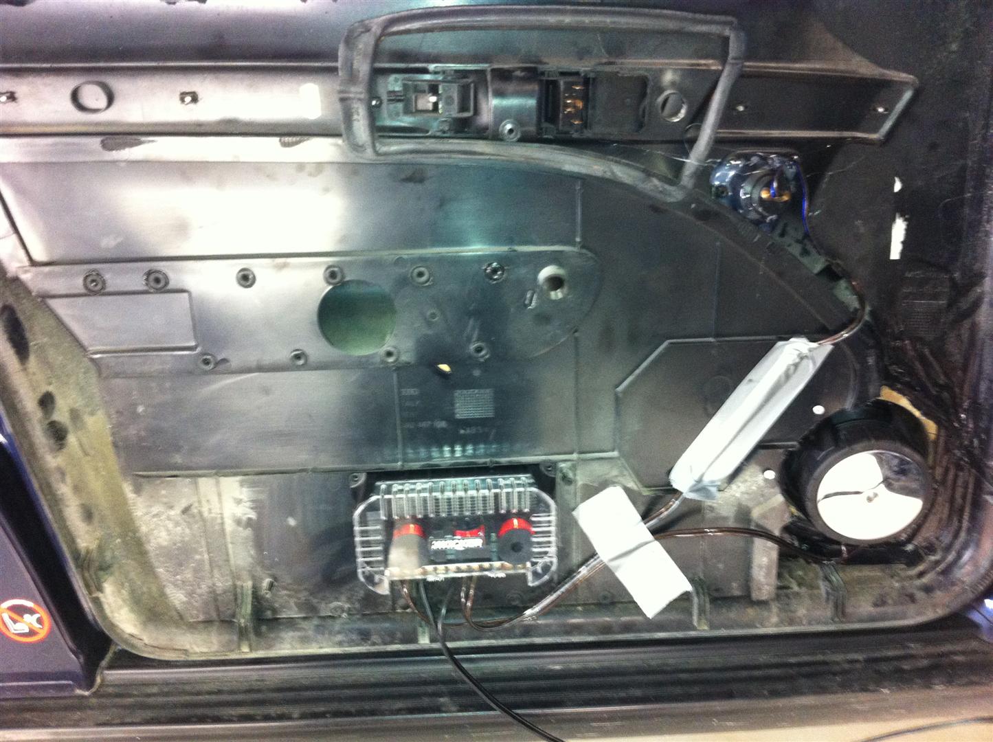

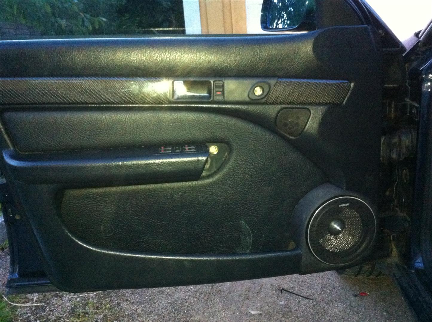

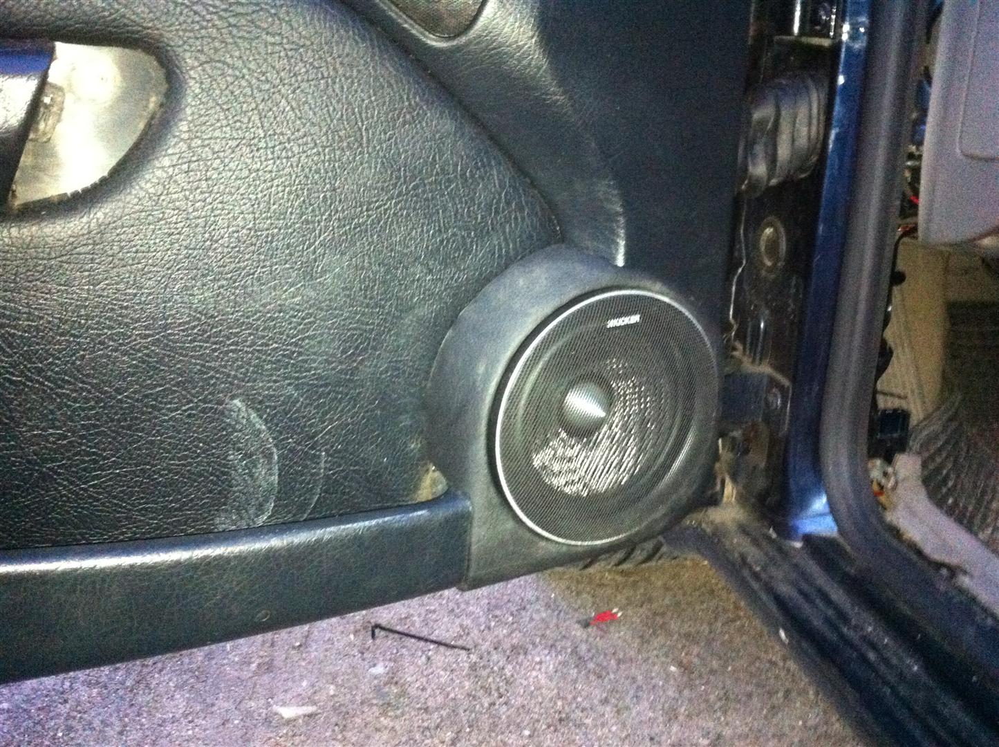

                      Med god hjelp fra Sir Nautilus fikk jeg på plass dørsider foran og bak. Dørsider er byttet til sorte med skinn, og "Karbon"lister ble flyttet over. Fikk en liten case med å få plass til de "små" delefilterene til kompsettet, men det gikk til slutt. I bakdører var det rett og slett ikke plass så de ble plassert bak i rommet hvor den orginale subben egentlig står.
                      Lydresultatet ble jeg meget fornøyd med.
                        for å få mere effekt ut av midbassen, så burde du lage noe så ringen til elementet blir boltet fast i i selve døra, så ikke elementet blir sittende i bare dørtrekket
                        VW Golf 4
                          Jeg synes det er mer enn nok midbass nå, Dørtrekket er ganske stivt i seg selv. Ringen sitter også veldig godt fast i trekket.

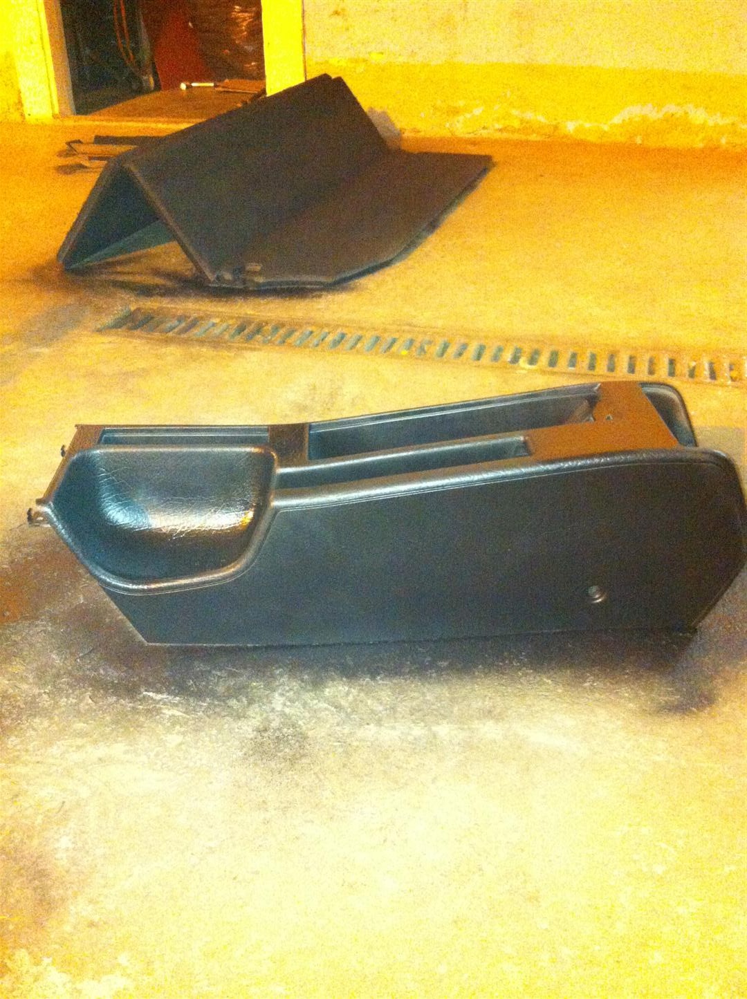

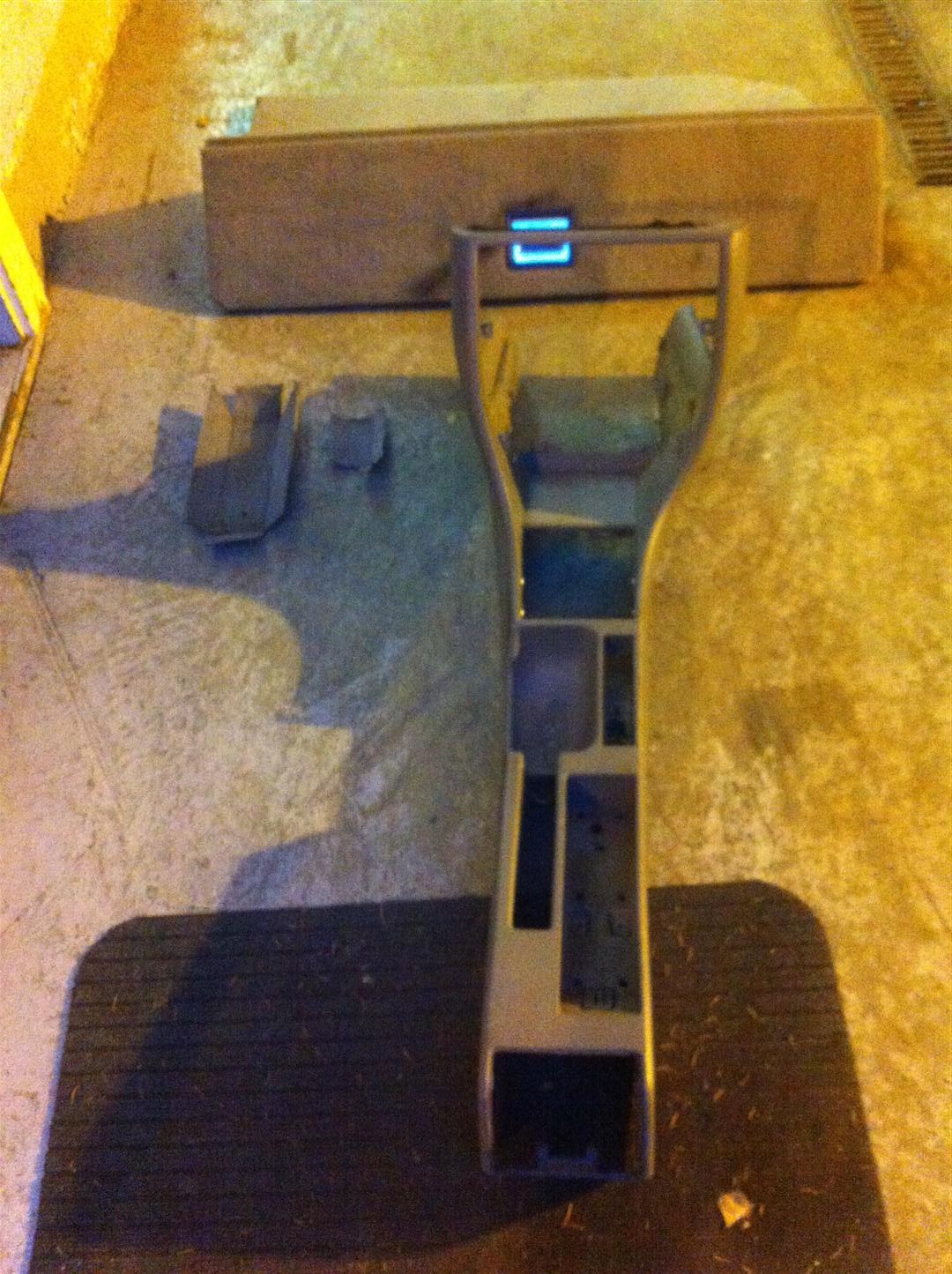

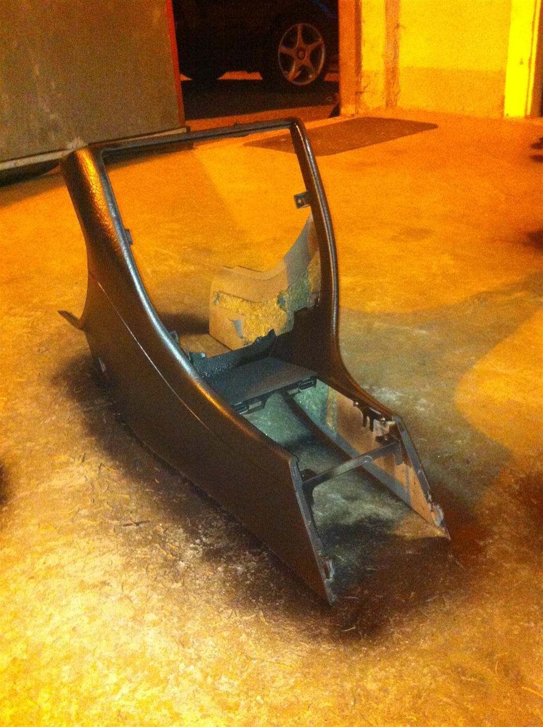

                              Dritalei gråfargen jeg hadde i interiøret gjorde jeg et forsøk på å lakere dette med sort plastlakk.
                              Resultatet ble helt akseptabelt frem til bilen sto en dag i sola. Da ble noen områder matt og jeg er nå på jakt etter midtkonsoll i sort utførelse.
                              Legger ved noen av hvordan det så ut da

                                Hva med og trekke den i vinyl ?
