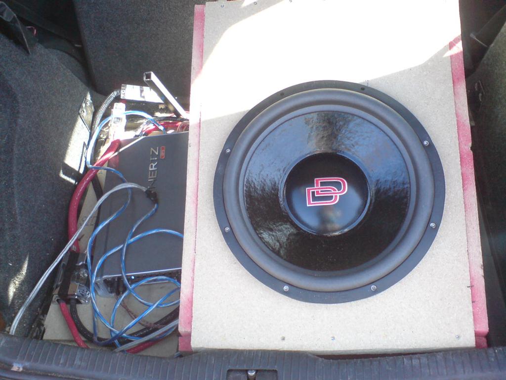

      Kasse sånn den blir stående i bilen
      Litt uenig med meg selv om jeg skal legge forsterkerene på gulvet el ha de stående i flukt med kassen.
      Tilslutt ett bilde av arbeidsplassen og en sag jeg lurer på hvordan jeg har klart meg uten. Ble fantastisk mye enklere
      Siden kassen er litt snau i forhold til produsentens anbefalinger vurderer jeg å kappe den i bunnen å bygge en del ned i reservehjulsbrønnen og. Også får jeg plass til ett batteri til i andre delen av brønnen...

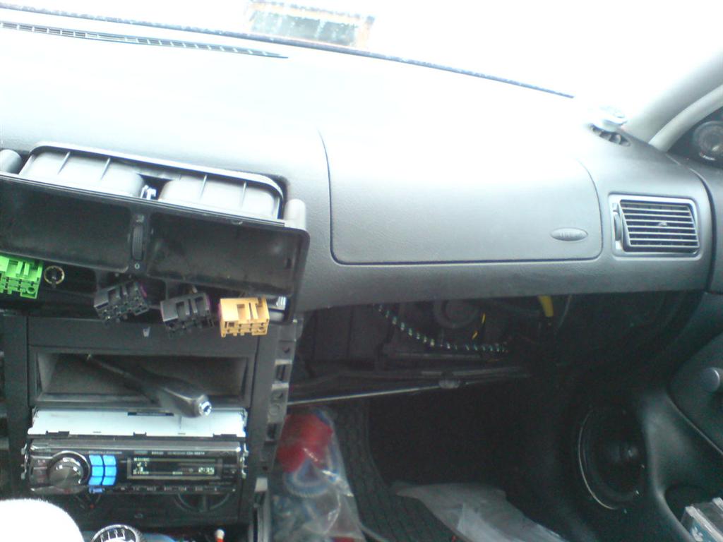

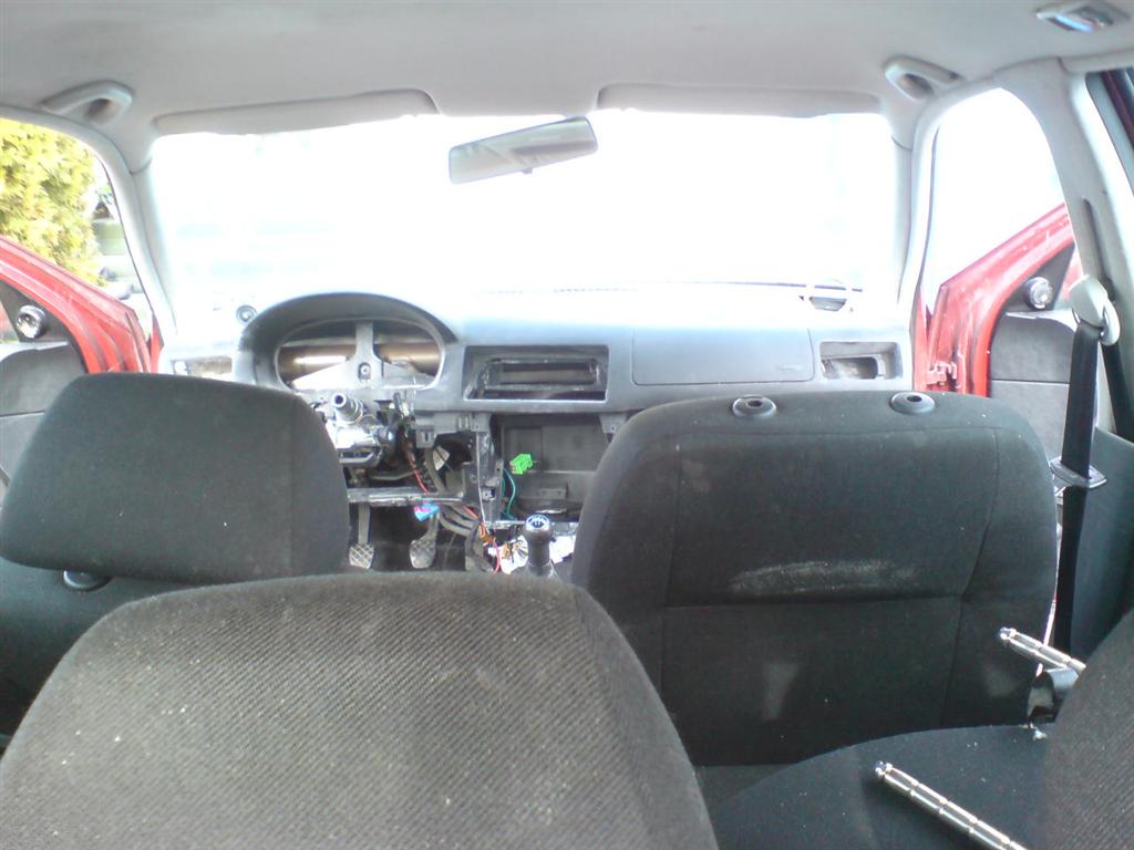

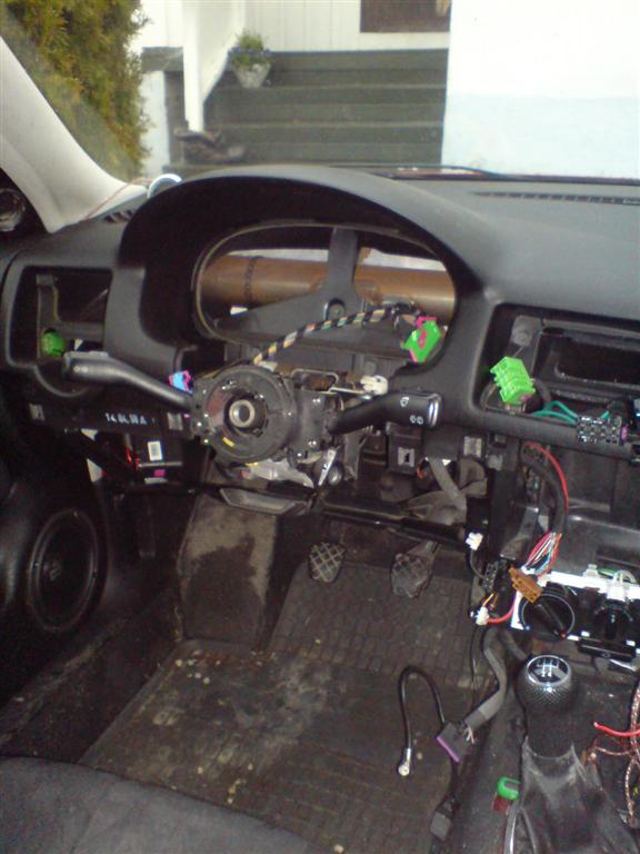

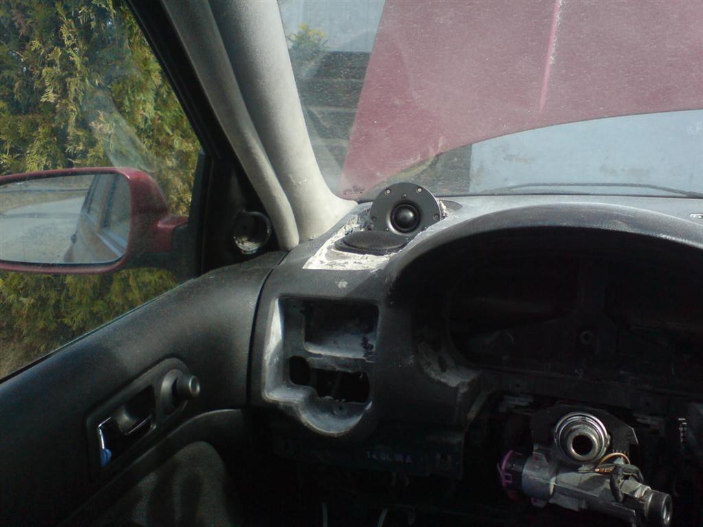

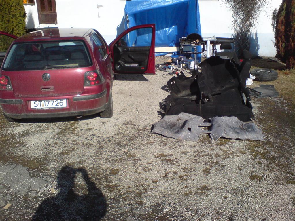

      • da har jeg holdt på litt idag og ett stk dashbord er ute

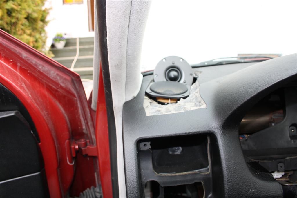

        Håpte igrunn og få plass til mellomtoner og diskanter uten å ødlegge det nevneverdig men ser skummelt ut.. diskantene er like store som mellomtonene....
        Også er varene ankommet dynabel så har vel ny sub og midbasser her i løpet av uken

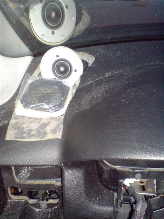

        • da gikk planene i dass om å ikke voldta dashbordet gitt.... De diskantene er så j... store...

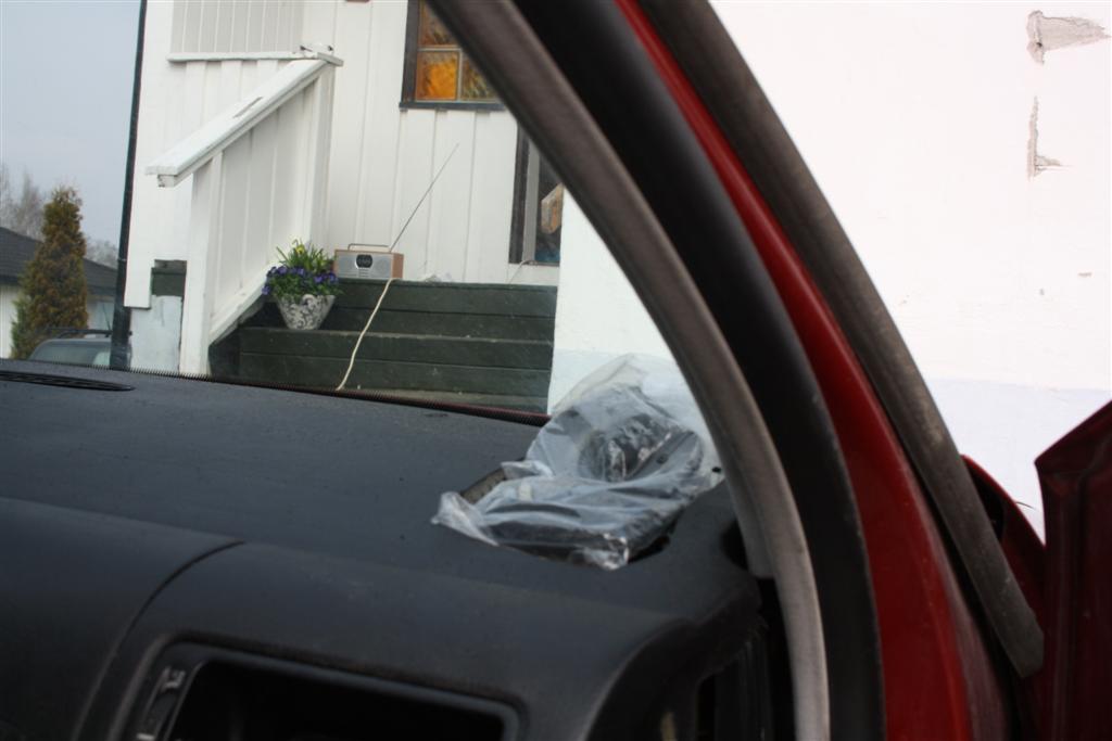

          Slenger bare ut bilder jeg så får dere komme med kommentarer...
          siste bilde er vel omtrent sånn det vil stå.. ikke helt finjustert diskanten da...
          • Må de diskantene være så "store" egentlig? Jeg mener, ser ut som det skal være mulig å fjerne den svære ramma rundt?
            • Hvorfor har du vinkla det så merkverdig egentlig? Så ikke ut som noe helt optimalt det der? Jeg mener... diskanten spiller jo rett inn i mellomtonen slik den står nå.
              • den gjør nok ikke det er ikke festet heller enda. ligger bare løst oppi hullet... Den skal bli sånn at den går klar av mellomtonen og den bulken til instrumenene samt treffe taket omtrent midt over baksetet. Den rammen kan nok ikke fjernes nei. var første som slo meg å løsnet de tre skruene som holder dette men da åpnet jeg bare hele diskanten så må nok være der....

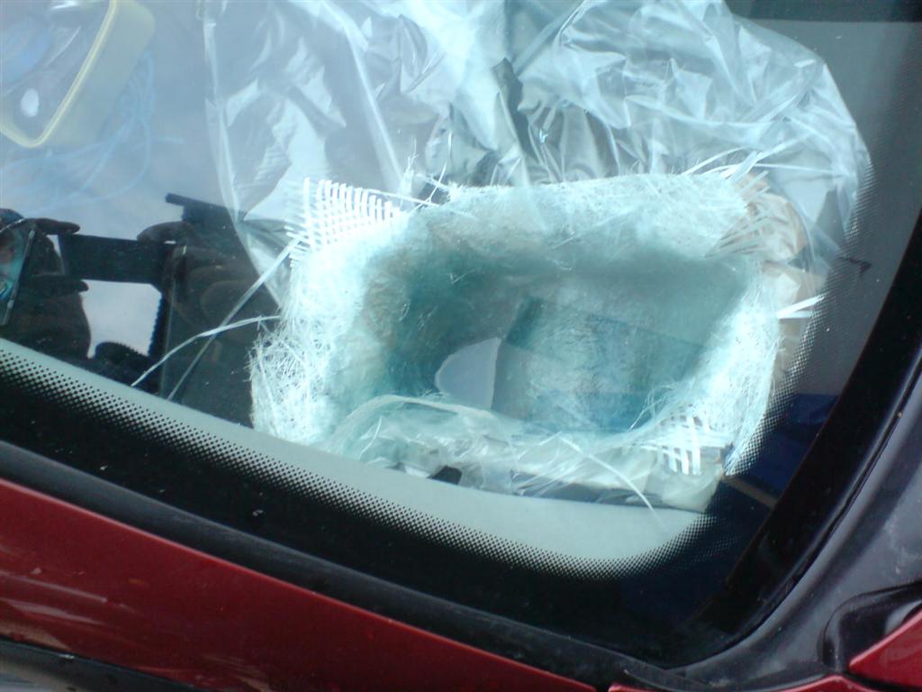

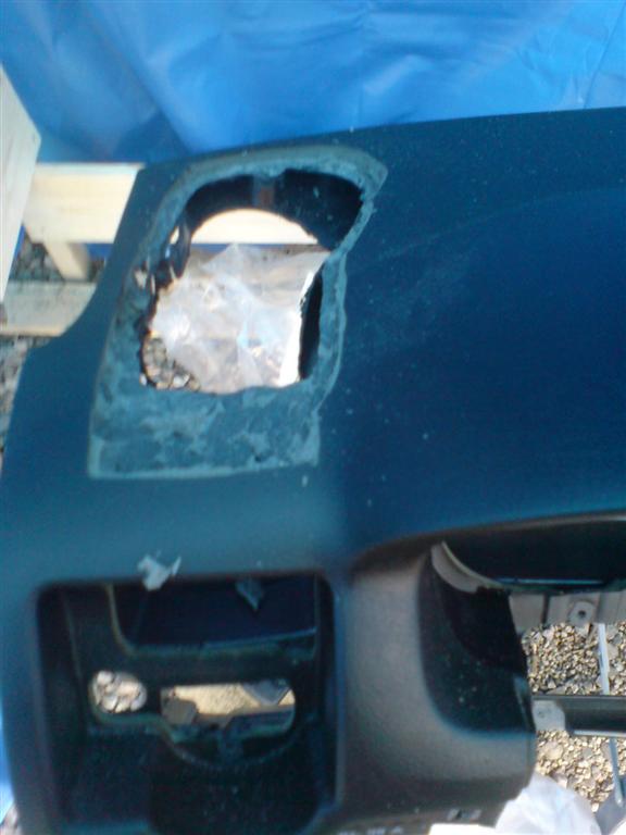

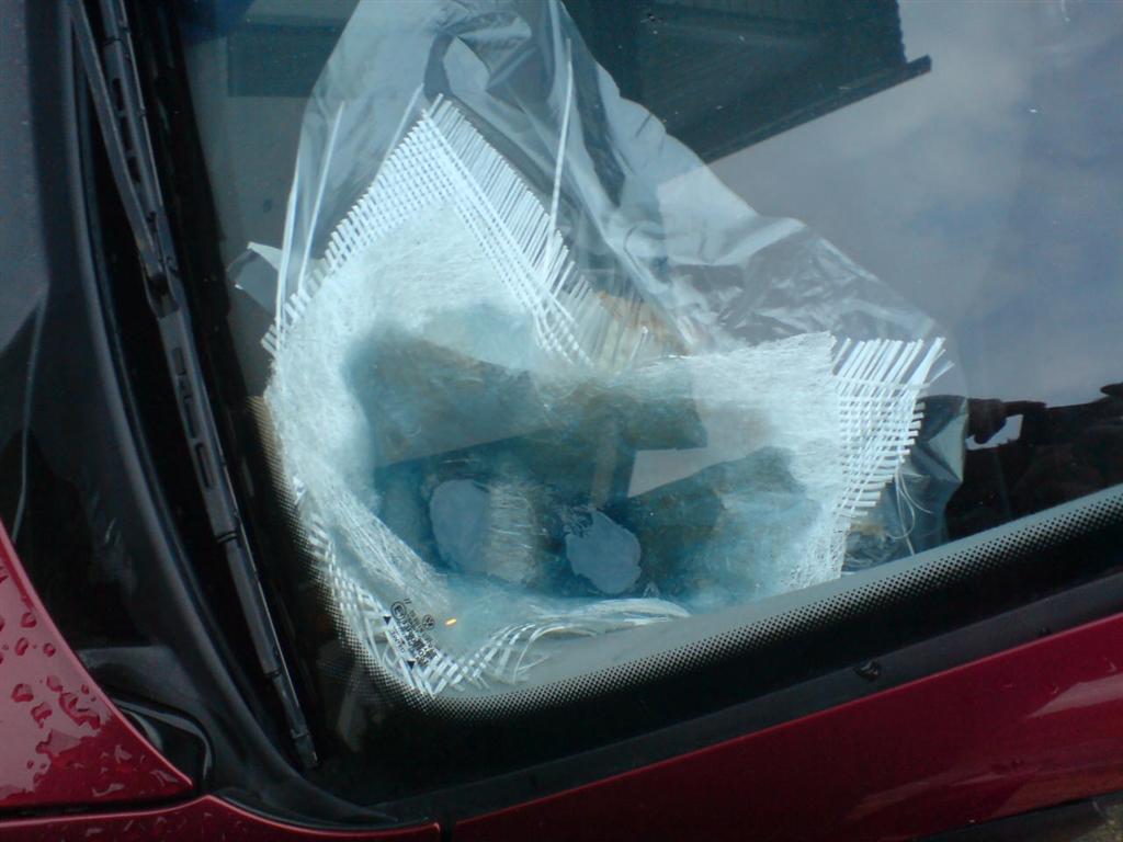

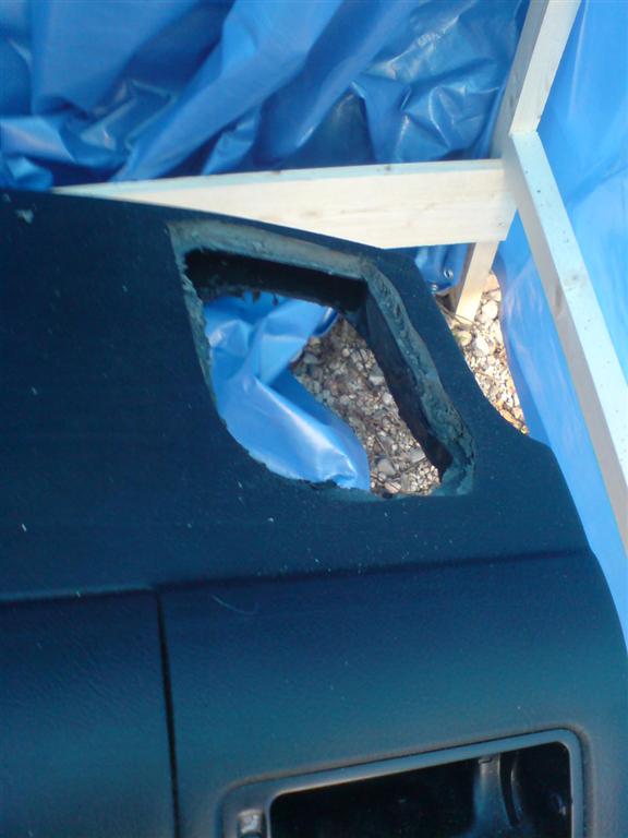

                • Og når vi først skal voldta dashen kan vi gjøre det ordentlig. ble så knot sånn det var at lagde enda større hull og så lager jeg en kasse oppi der...
                  Siden det ikke er akkurat varmt ute tørker det noe senere... hatt en ovn i bilen, også får det stå til i morgen før jeg gjøre noe mer....Første gang med glassfiber så er litt spent...
                  • Aldri feil med kasse til mellomtoner hvertfall
                    Men du burde titte på vinklinga i bilen til Joakim og Ketil, se litt på hvor ting treffer hen i bilen og hvordan det står i forhold til hverandre. Aldri feil å gjøre det skikkelig fra starten av.
                    Men en ting skal du ja, jeg vet at de mellomtonene og diskantene der låter bra!
                    • har snakket litt med joakim og var han som sa jeg skulle vinkle de så de traff taket rett over baksete...så er det som er planen... men tar imot alle tips
                      Ja kan vel like gjerne prøve gjøre det ordentlig når man først skal gjøre det. Var skummelt å begynne å ødelegge dashen (har ingen i reserve) men andre får det til så skal vel jeg klare det å

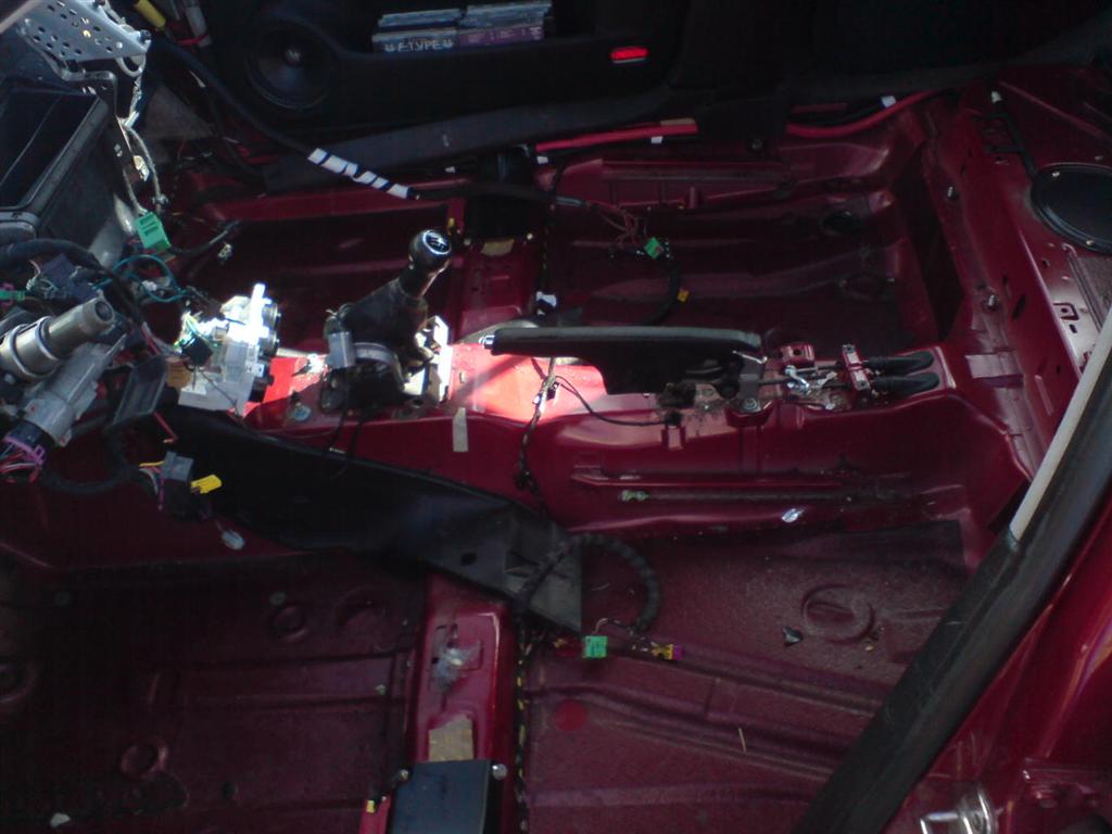

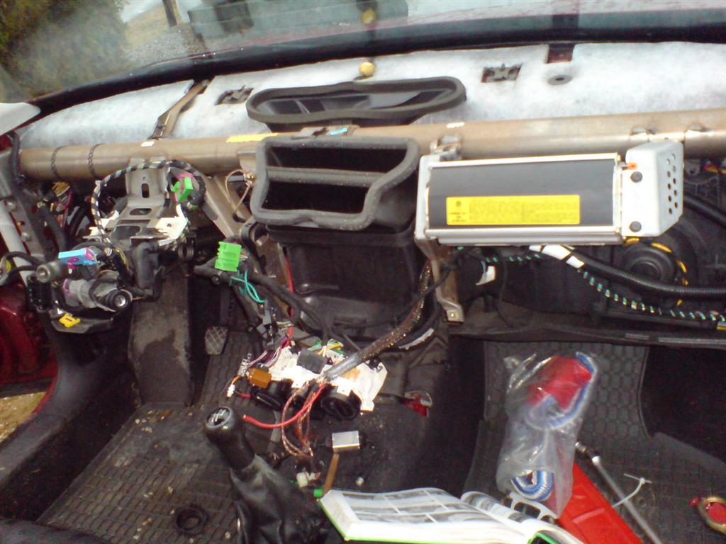

                      • Da har jeg faktisk gjort en hel del her.....
                        og gjør man det skikkelig må jo resten ut (glemte bilde ferdig dempet)

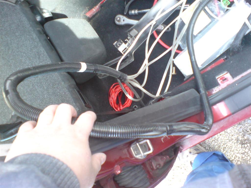

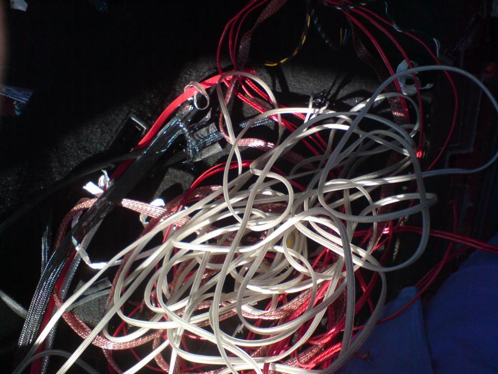

                          Blir litt kabler å holde styr på
                          Også har jeg lagt alle kablene i splitloom for bedre beskyttelse
                          Har å endelig fått DD produktene. Vet Henrik sa man skulle styre unna lukket kasse men måtte prøve siden jeg hadde en stående...Og det ble faktisk ikke værst...
