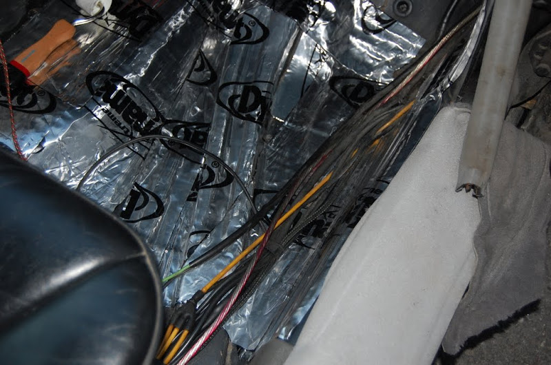

                  Selv om bilen i utgangspunktet er relativt solid, og derfor ikke for mye blikkboks, er det alltid mulig å få den stillere.
                  Orginal dør, udempet.... Èn bil papp på 20 x 30 cm teller ikke.
                  Yttersiden fått to lag Dynamat Extreme. Ble plutselig en helt annen dør, mye dødere.
                  Indre platen også fått seg. 1 lag for det meste, og 2 hvor det er små hull.
                  Golv foran passasjer, orginal-dempet. Her er det såpass mye kraftig stål i alle retninger at jeg ikke ser noen grunn til å skumme inni de kanalene som er. (Skum kan være summelt)
                  Ble 2 lag over det hele, når jeg først var så godt i gang og hadde matte liggende. Jeg kunne lagt ut en skog til med bilder av dempingen, men har`u sett ei dør, har`u sett alle.
