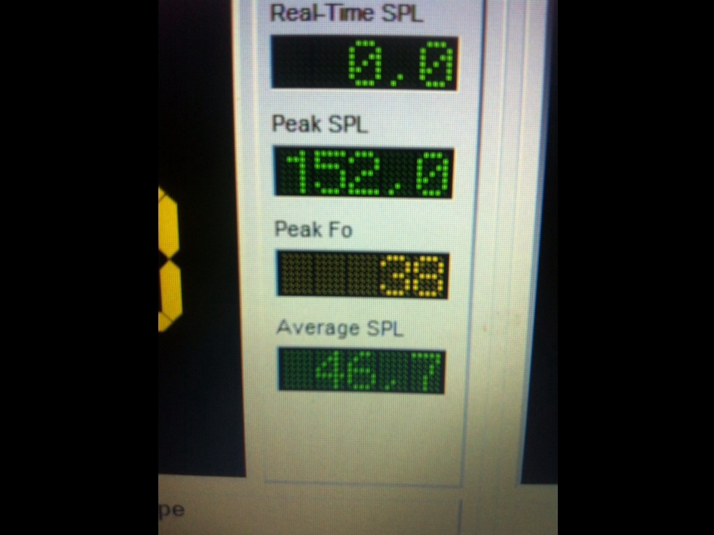

          Dæven! Det var en fin score! Hvor mye effekt brukte du?
                8000rms kjører jeg nu, men ønsket er å kjøre 16kw men det blir kanskje ikke før til neste år, (vist jeg blir å gjøre det i det hele tatt da æ har flere prosjekter såm koster litt)

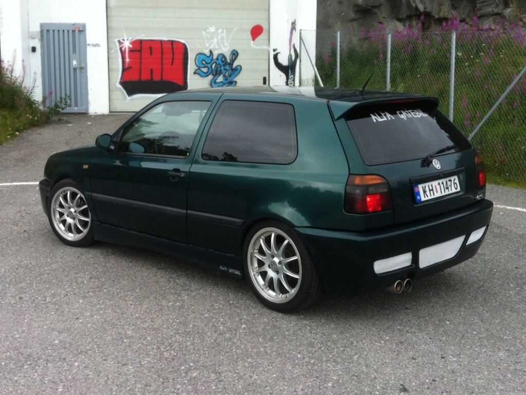

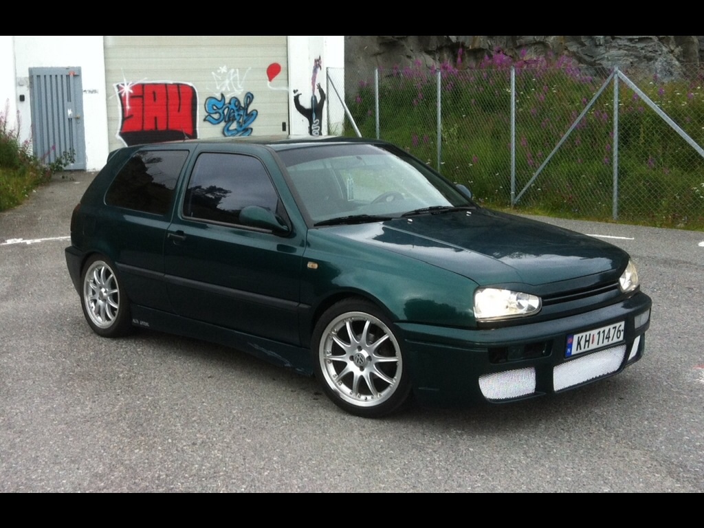

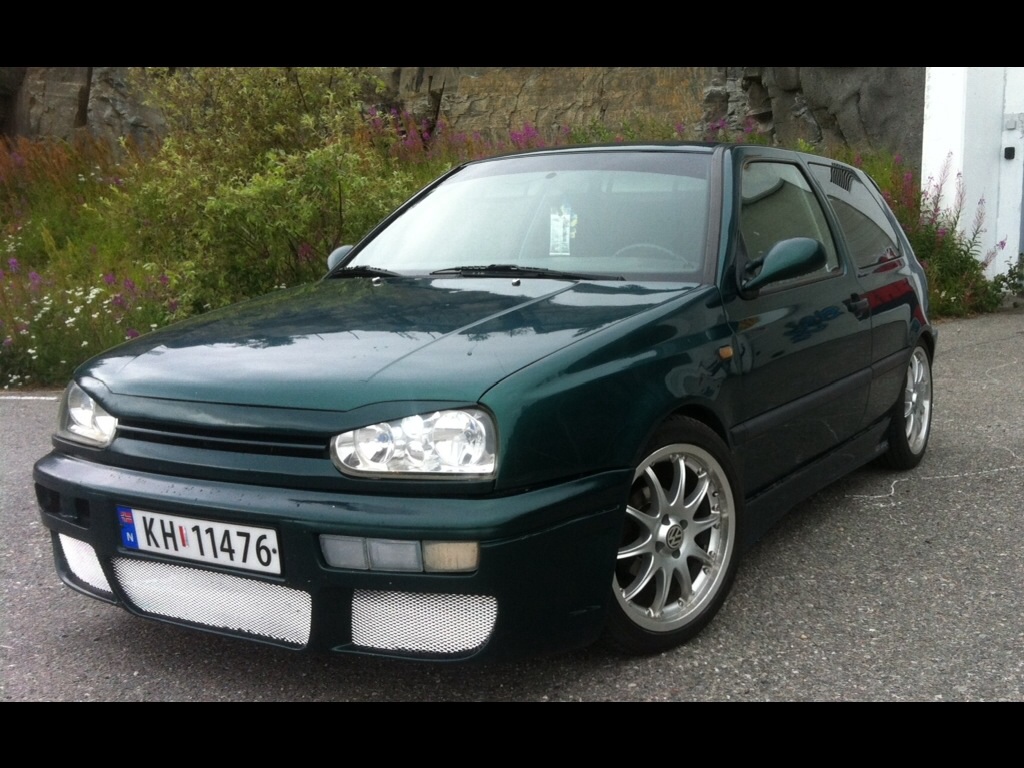

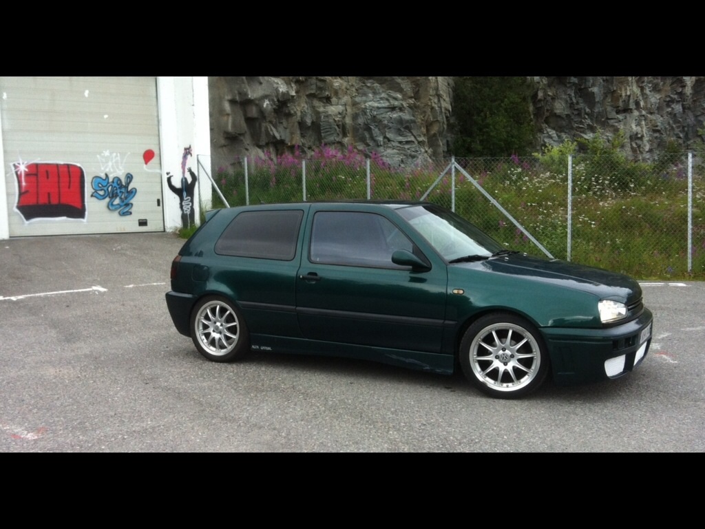

                  Bilen er en 96 Golf3 1.6 med fullt Body kit (fronfanger/bakfanger/bakrute vinge/sideskjørter/panserforlenger/annen grill/andre lykter//byttet speil/ senket /felger og svart Gti interiør og stoler)

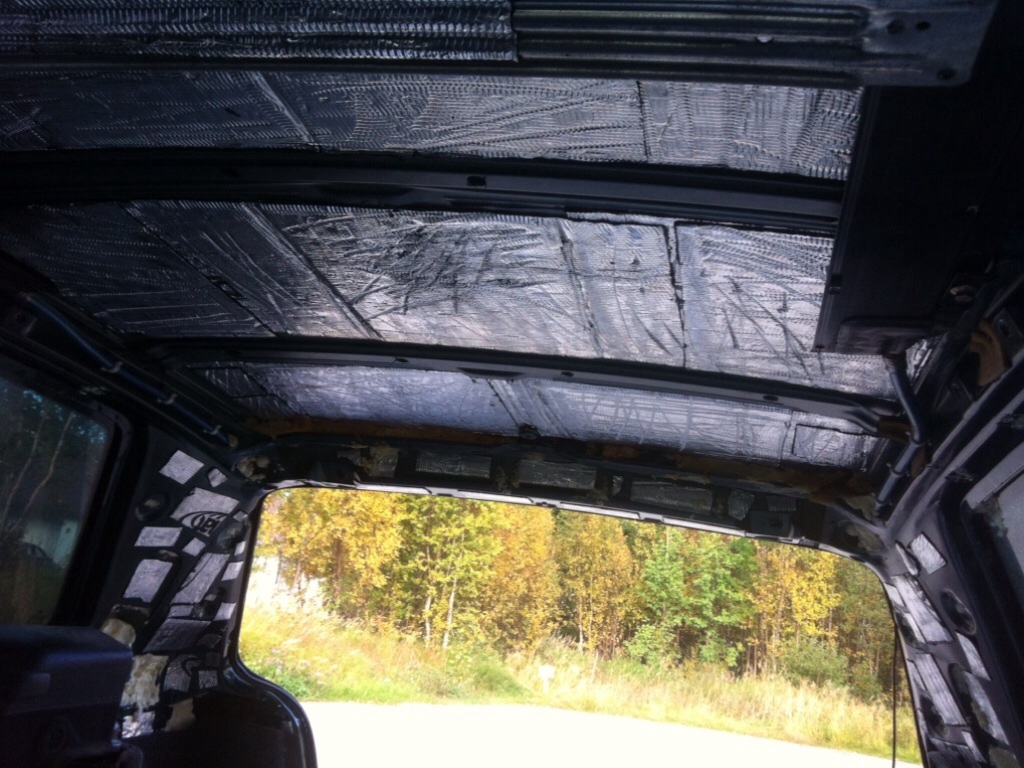

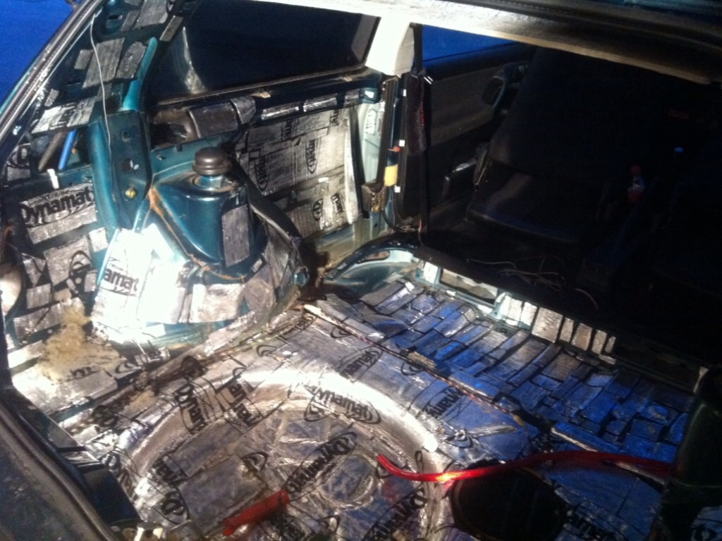

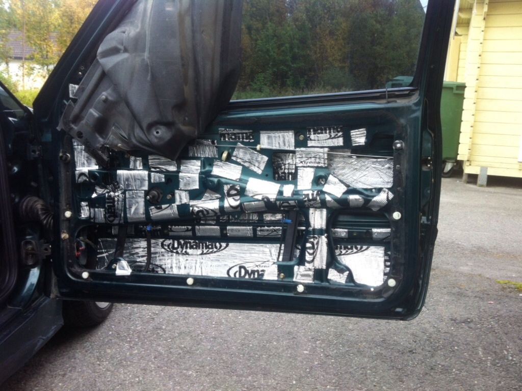

                  Hele bilen er isolert med blant annet: X antal demper matte (Dynomate og Stinger Extream bulk) har mista telling på hvor mye såm er brukt,,,
                  Eneste såm er igjen og isolere er dørken (under fram setene) og torpedoveggen, men det blir vinter "prosjekt" da jeg var rimelig lei etter man hadde holdt på (flere dager) med det såm er rullet ut til nå (mye blemmer å små kutt i små fingran... Sikkert noe di fleste kjenner igjen etter ganske mye isolering i kriker og kroker ;-p

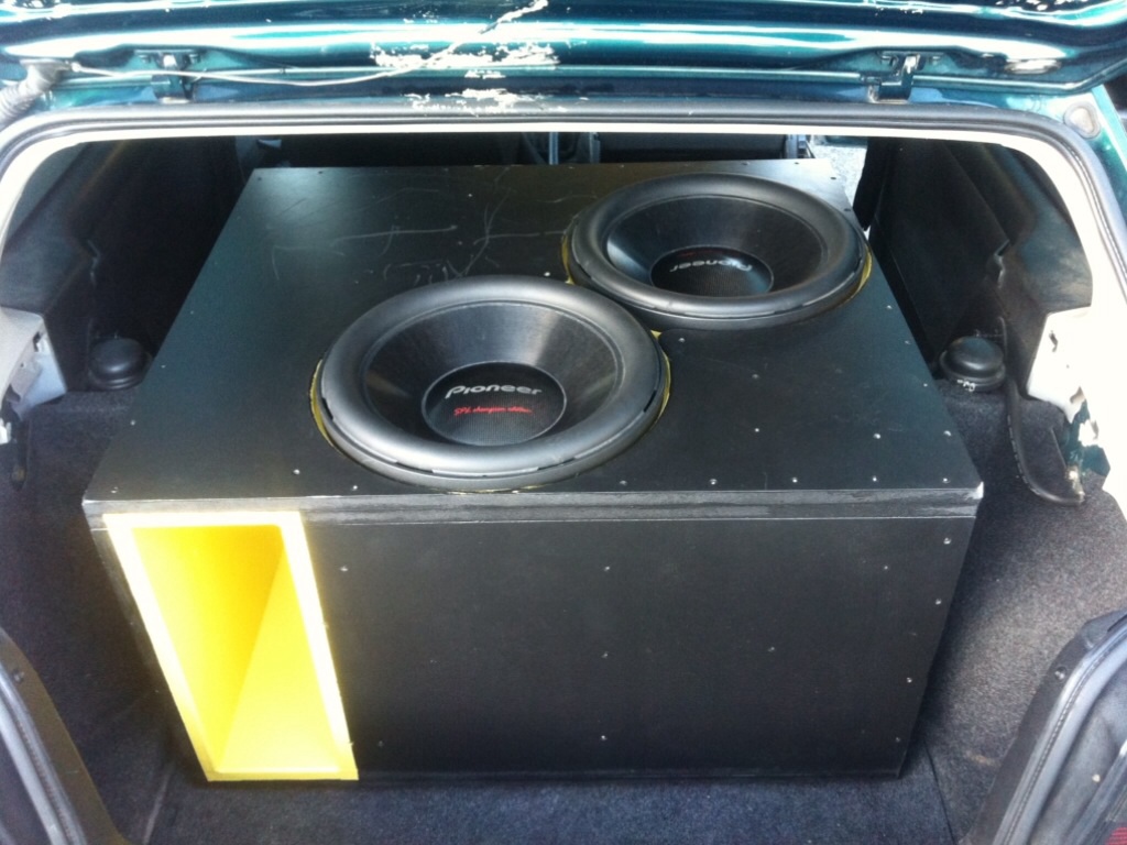

                  Ny kasse blir det også da denne (prøve kasse) jeg har nå i bilen er litt for liten (30l) x2. Etter mittønske og ca 4hz for dyp tuning.
                  Den nye kassa skal elementene rettes framover sammen med porten (vegg) med andre ord, Større og annen tuning.

                    Alt blir bygget etter EMMA sine regler da denne bilen blir brukt til konkurranse (EMMA ESPL) unlimited klassen, ønsket mitt var og bygge for klassen 8w men det lot seg ikke gjøre da elementene stjeler mye volum av kassa og kassa hadde blitt ALT for liten (uansett va jeg hadde gjort) så fremst jeg ikke skulle brukt lukket kabinett noe såm er helt uaktuelt, Også skal man jo ha plass til batterier/forsterkere Osv å golfen er nu ikke akkurat den største bilen og bygge i :-p
