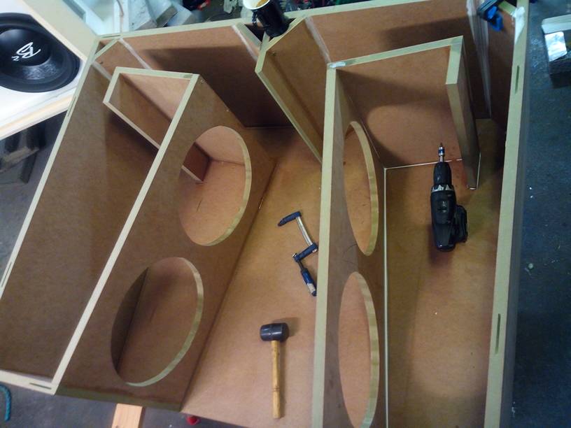

                            Da var den ene sida ferdig limt å skrudd.... møe jobb selv om det er ferdig kutta opp, men gøy
                            Sent from my H3088 using Tapatalk 2
                            Remi Lilleng
                              Da var begge sider montert. Da er det bare å vente til limet tørker så man kan begynne med litt sparkling så grunning før lakking.
