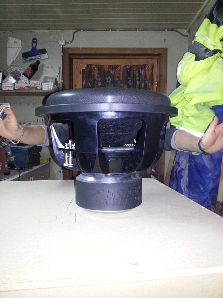

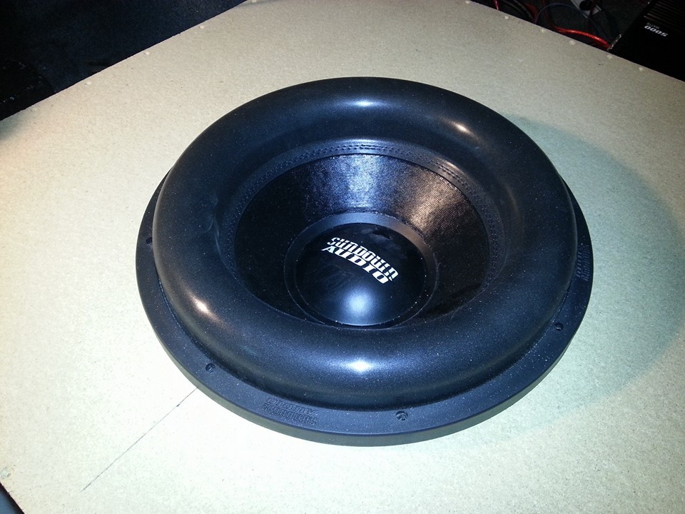

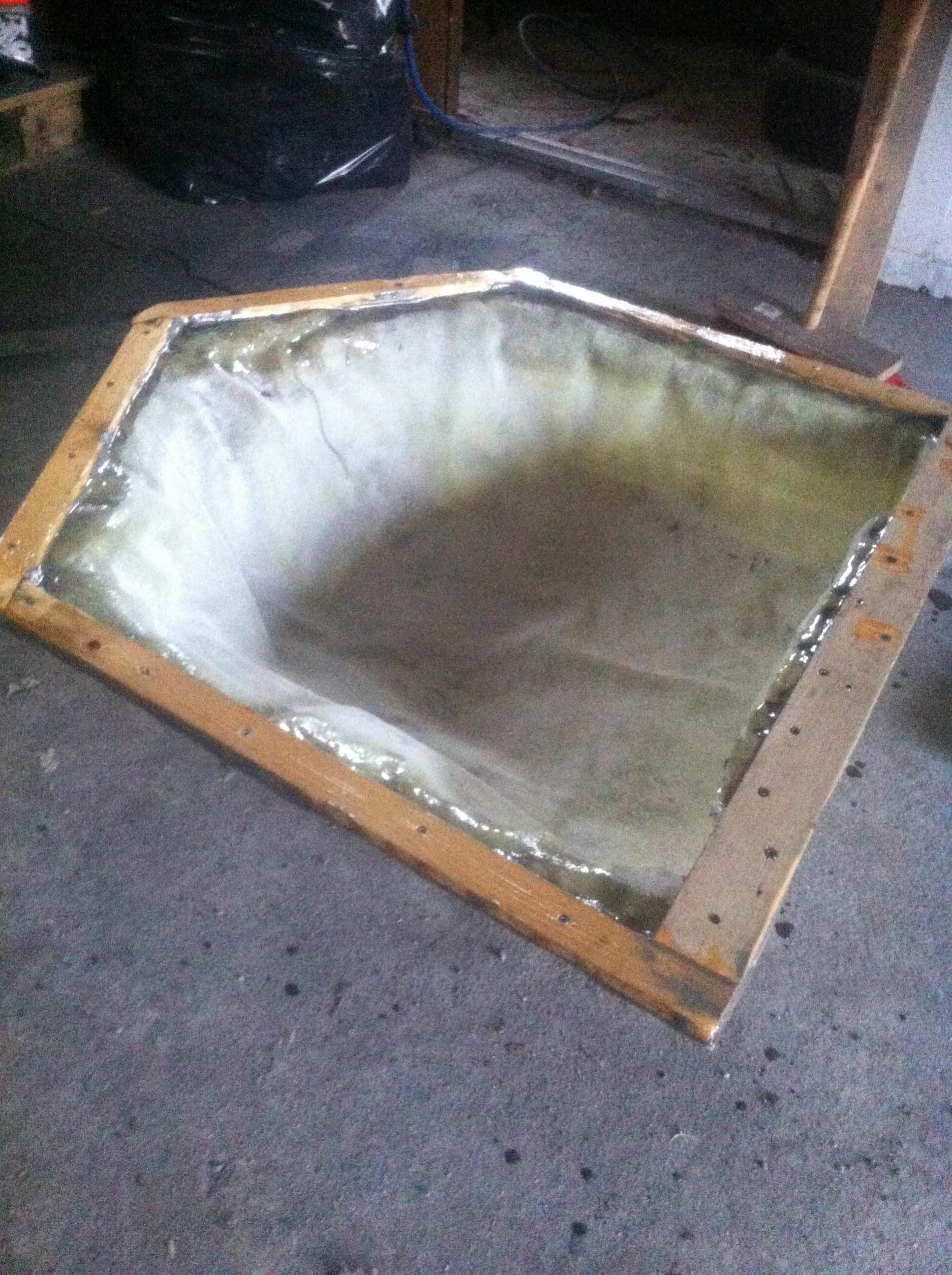

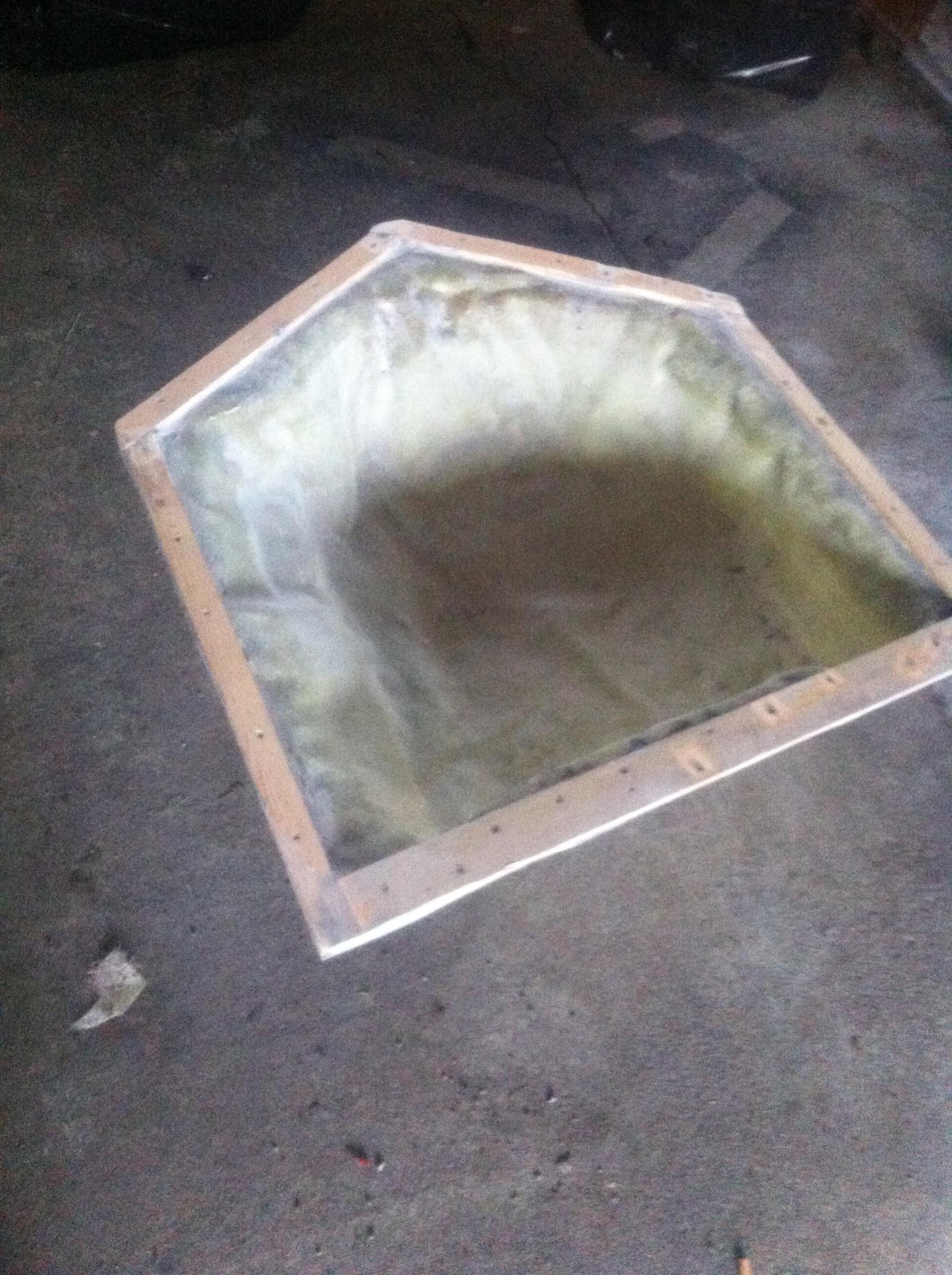

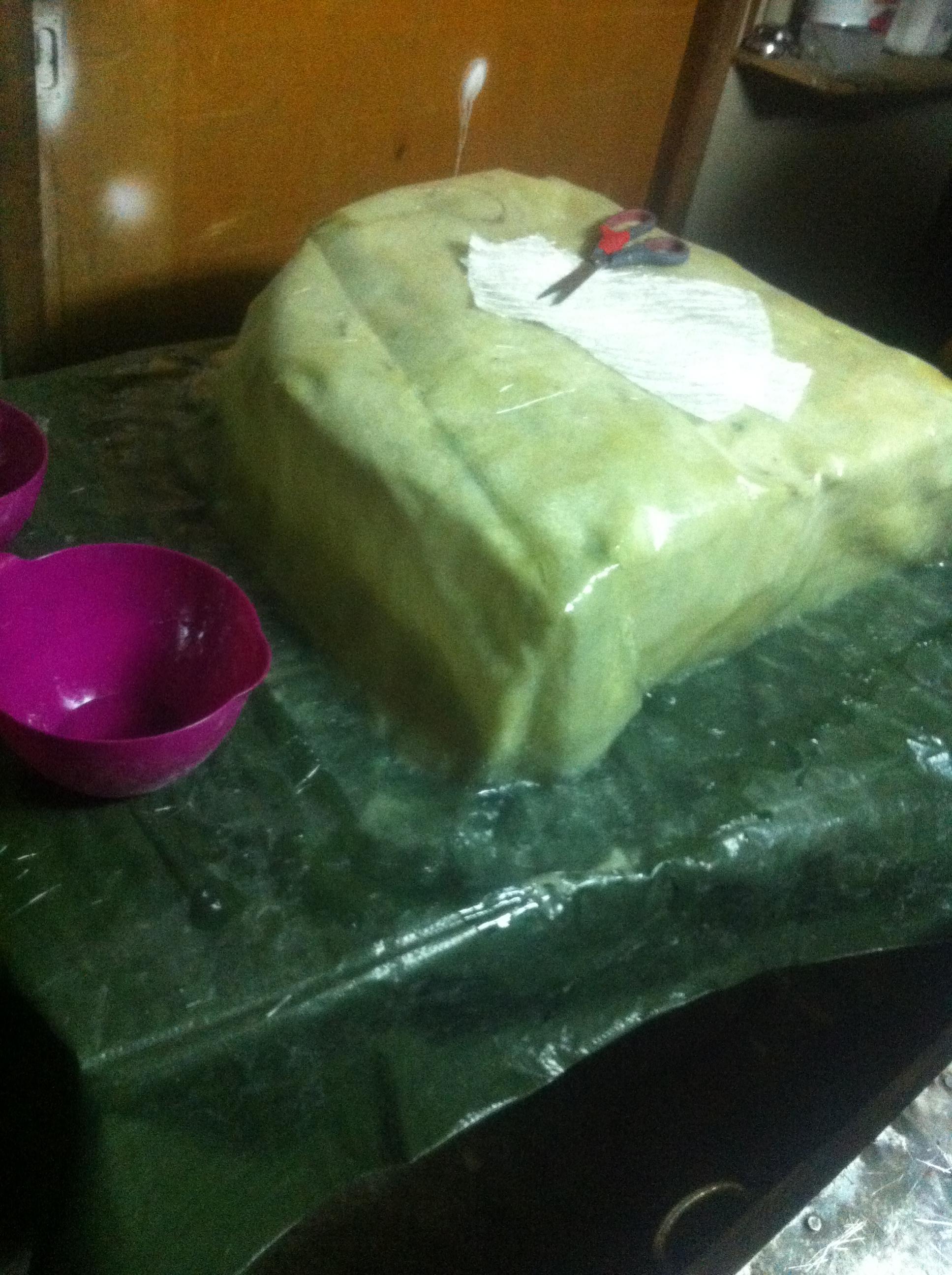

    Holder på med et lite prosjekt. Har akkuratt fått en Sundown X15 i hus, og holder på og støpe i reservehjulsbrønnen for og få utnytte volumet der.
    Målet er og få en kasse så stor som mulig uten og bruke hele bagasjerommet.
    Planen er 100L ++ kasse, så får se hvor vi ender.
    Bildene sier vel mer enn sitt. Setter stor pris på innspill og evt forbedringer.

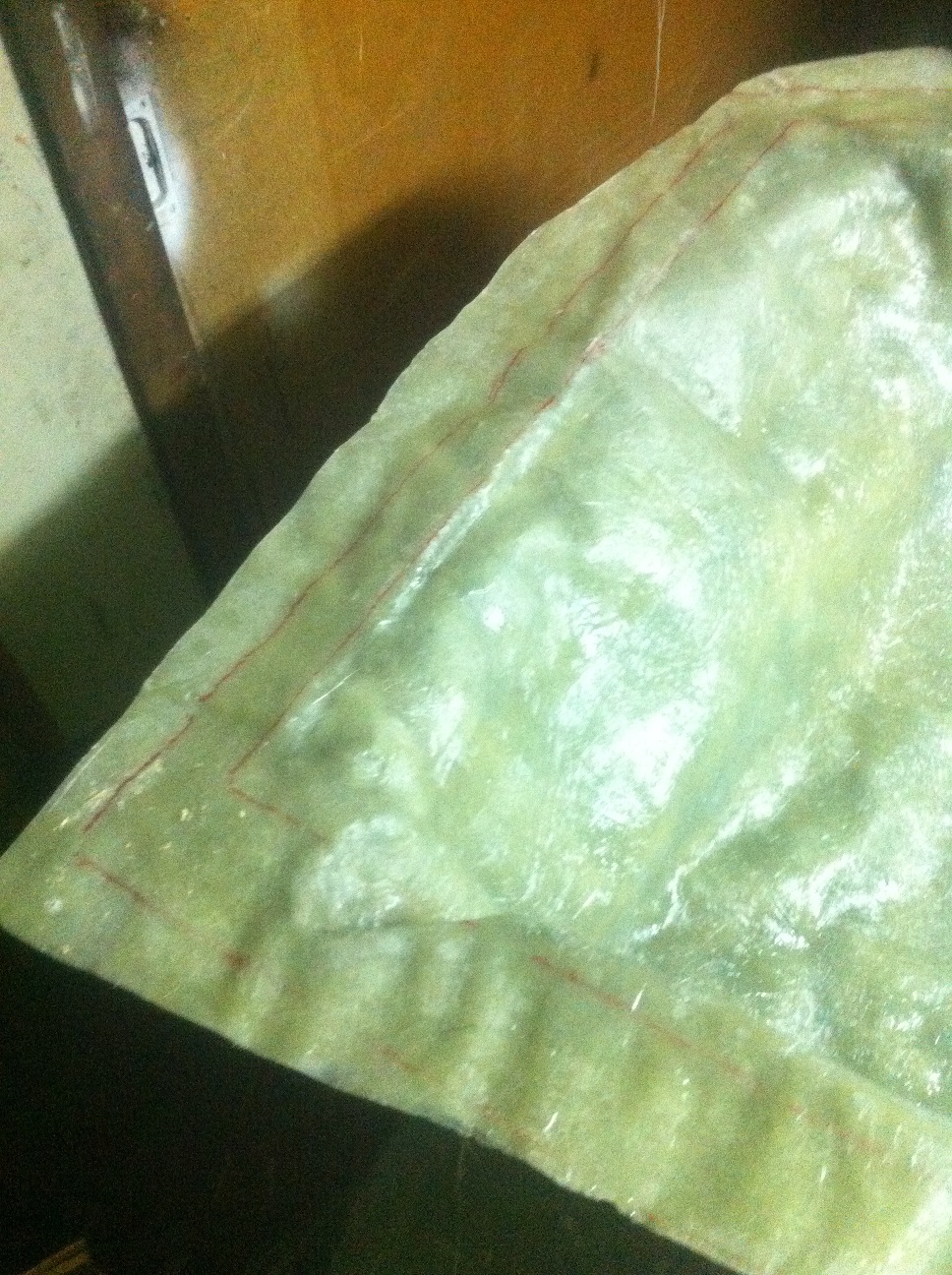

      Update. 04.02-14
      Har fått gjort litt de siste dagene, og ser frem til og få det på plass i bilen

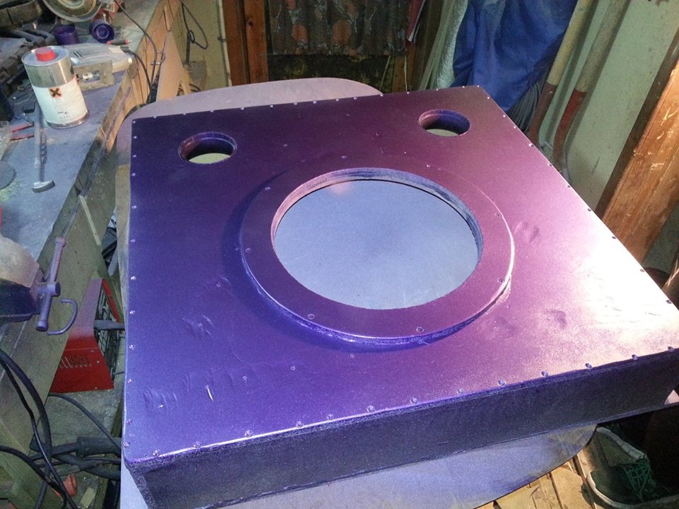

        Liten Update

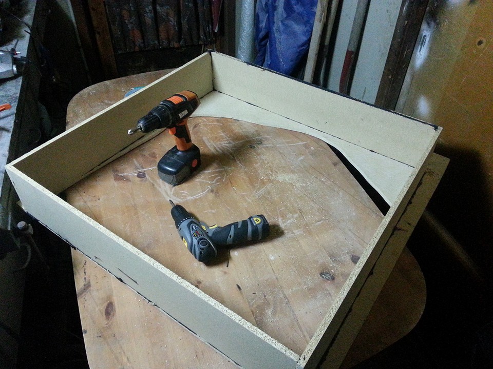

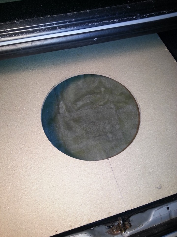

        Fått gjort litt idag Får de som lurer så skal topp platen stives av med stål.

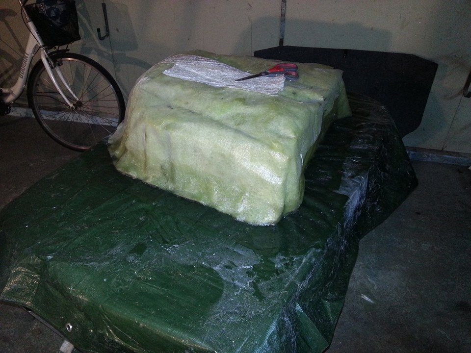

          Update

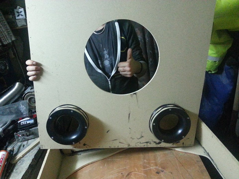

          Portene er spacet ned 44mm. dette bilde viser undersiden av topp platen

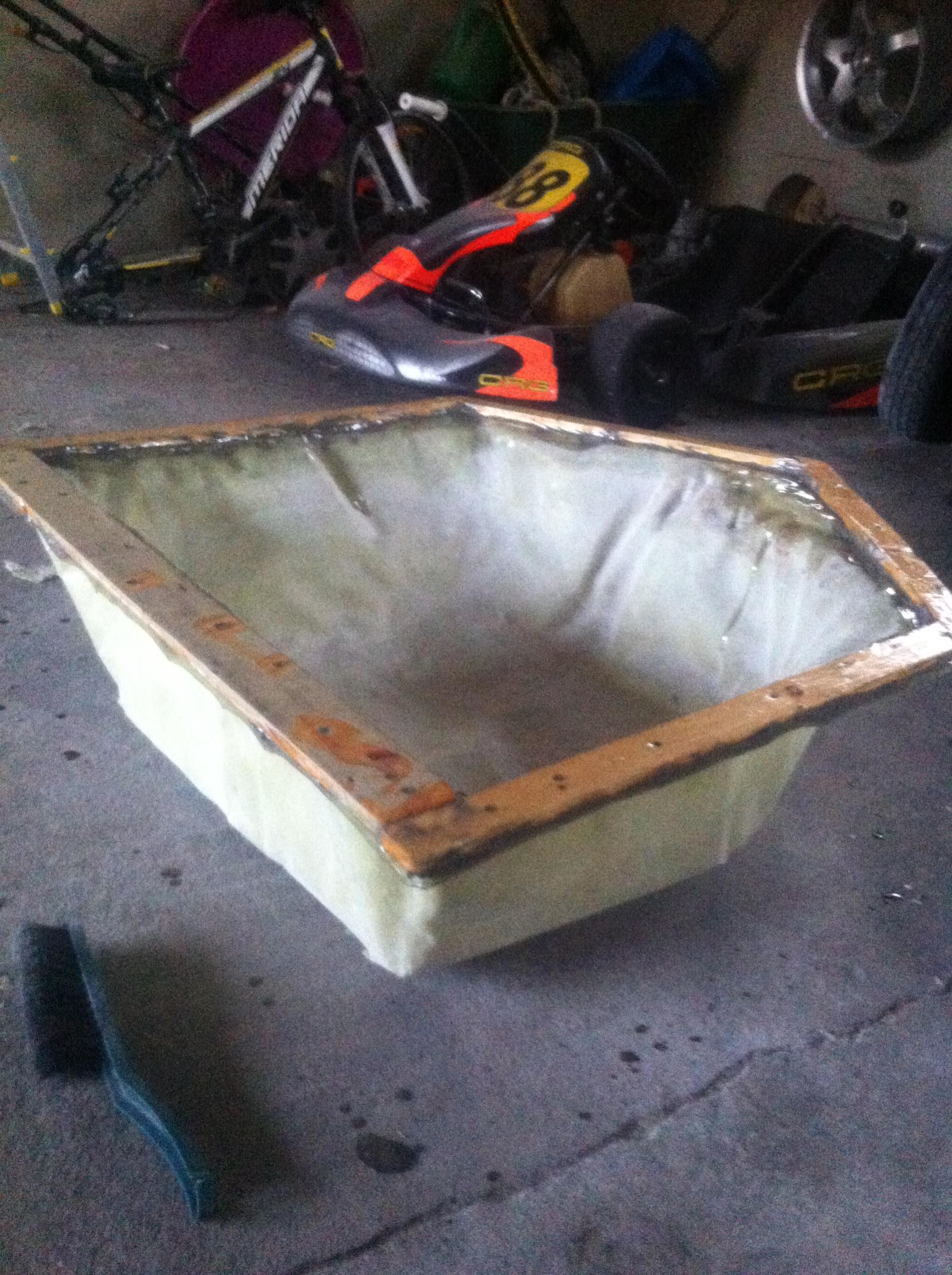

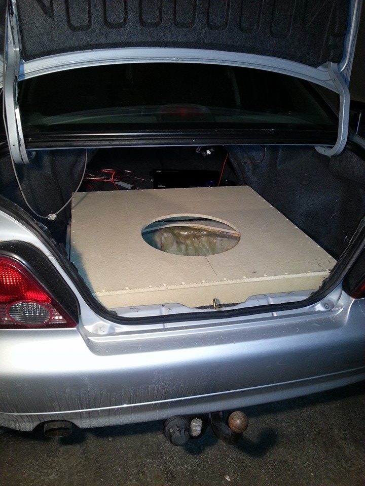

              Reservehjulsbrønnen utgjorde ca 100L, og toppen / "påbygget" blir litt over 150L, så det blir en stor kasse som tar "liten" plass
                Ble helt sjokka hvor stor kassen ble i liter hadde ikke kommet igang uten din hjelp Larsi! Takk Takk!
                  Ingen problem, gleder meg til resultatet!

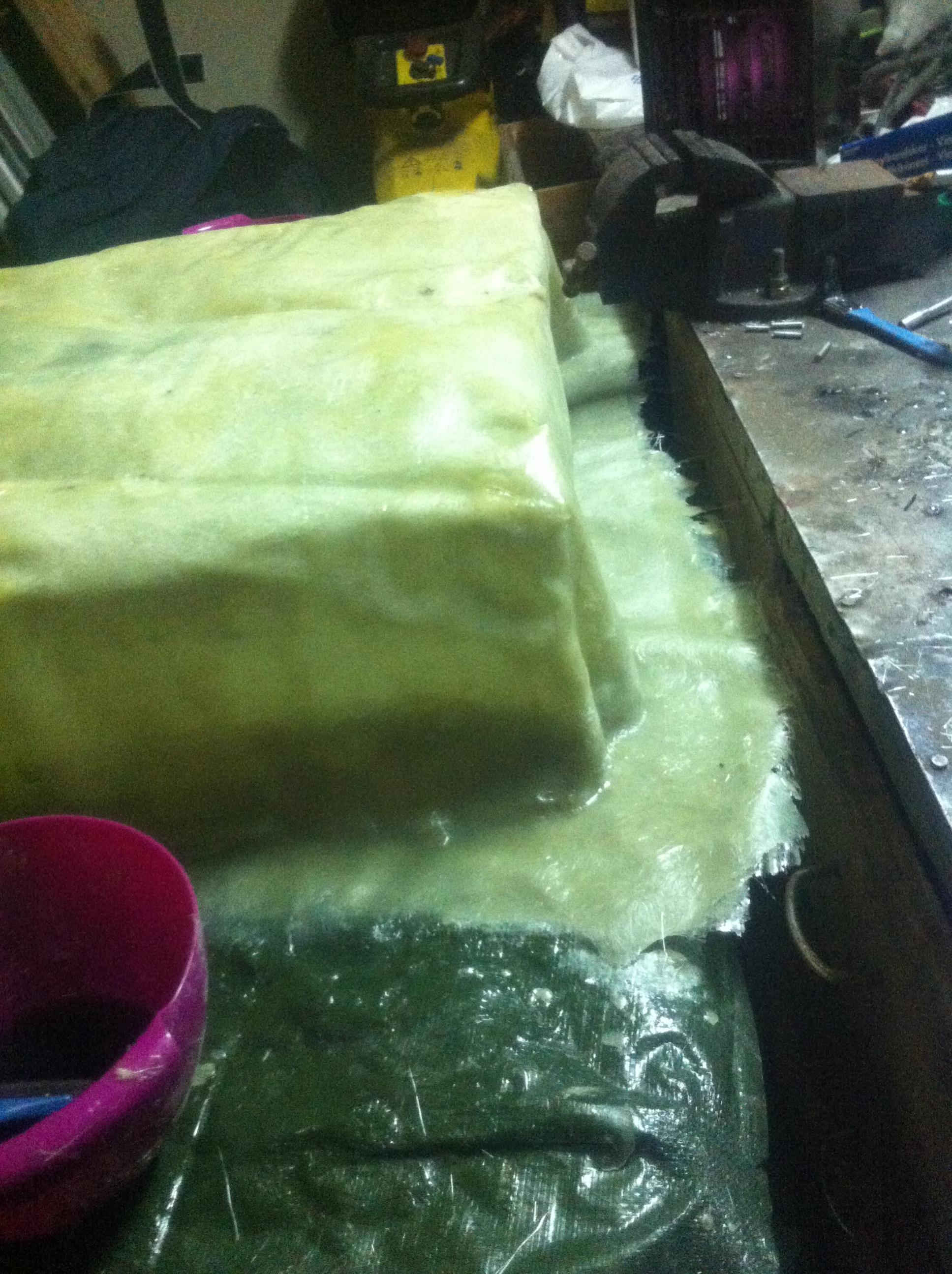

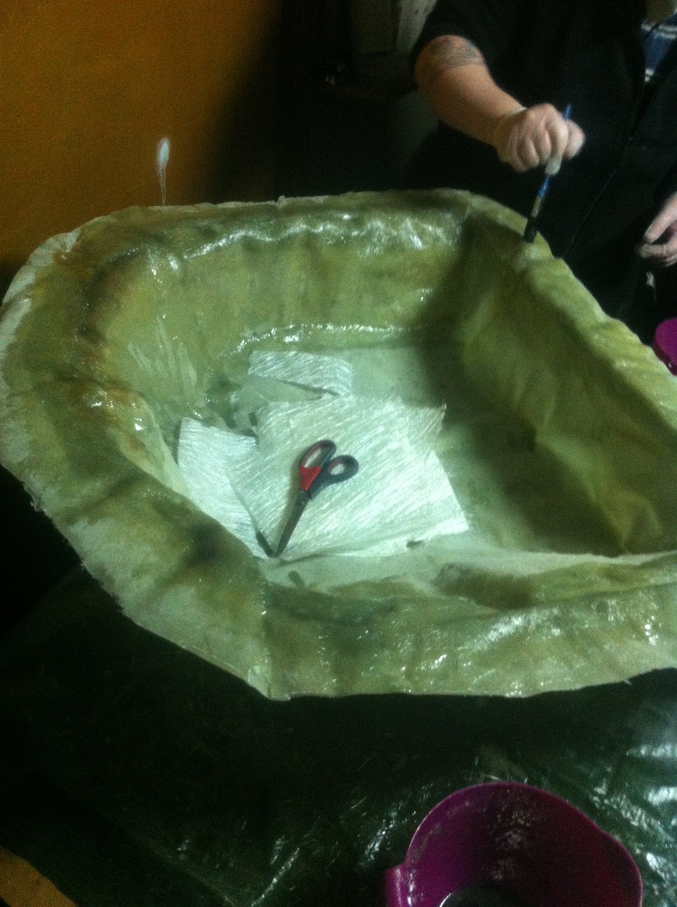

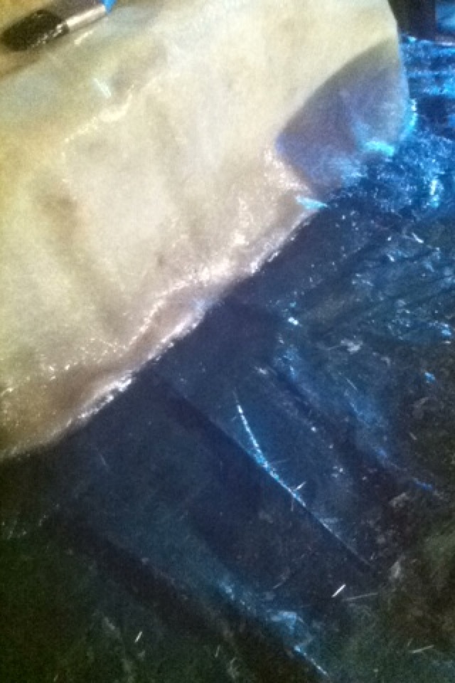

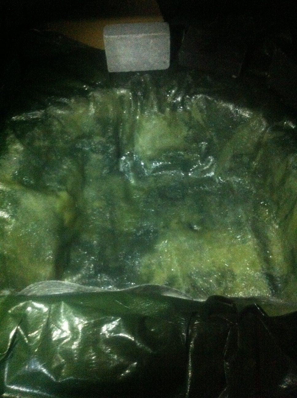

                          Oppdaterer her litt jeg

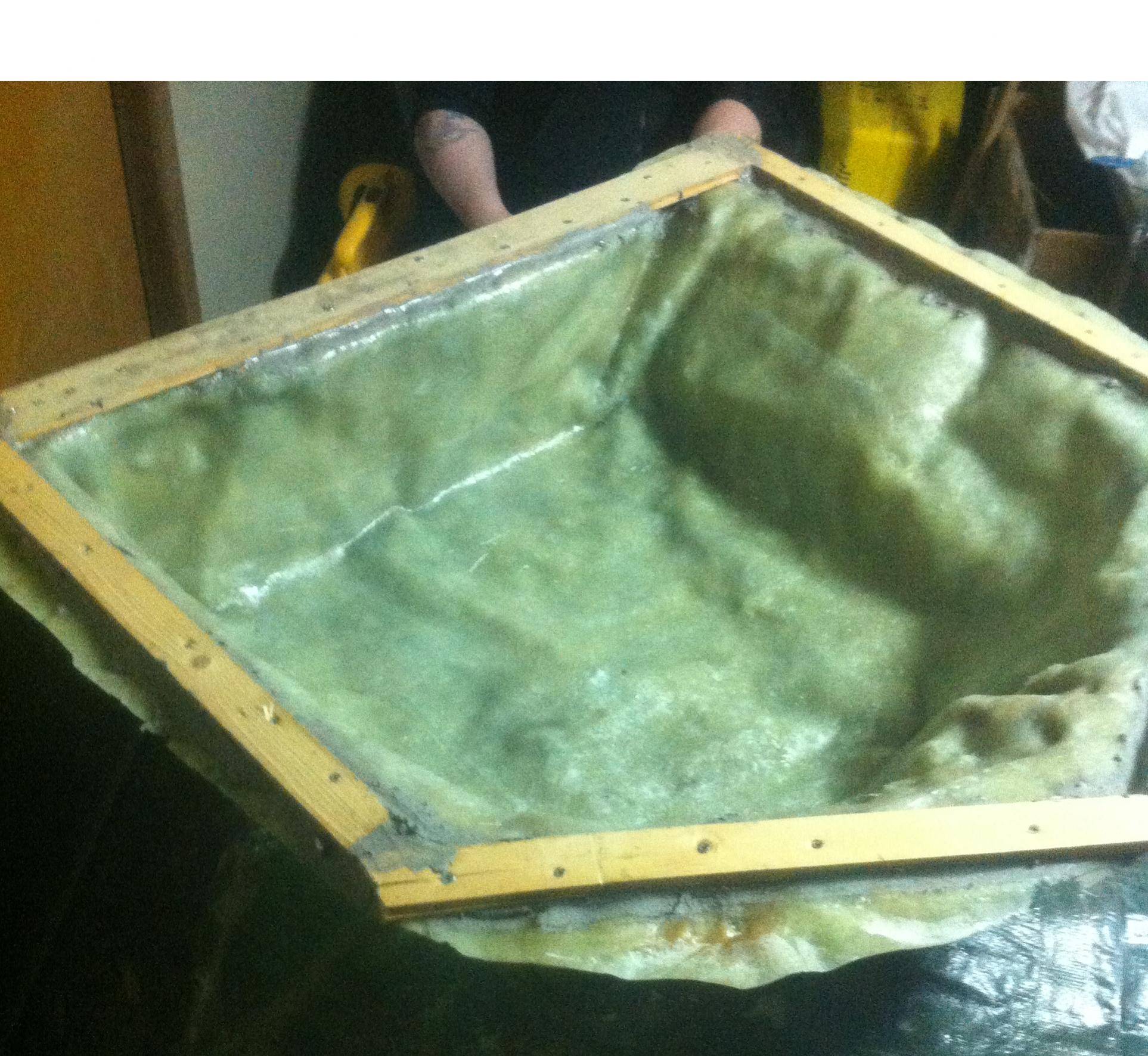

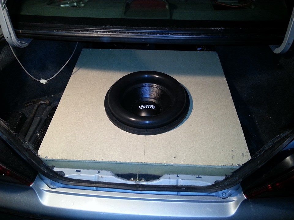

                          Fått gjordt mye de siste dagene, bunndelen (reservehjulsbrønnen) er helt ferdig, og ble ca 100L.
                          Og vi har laget en løsning slik at påbygget (kassen), som ble i overkant av 90L, kan skrues av og byttes ut. Evt bare sette en plate over bunndelen og få 100L kasse.
                          Vi har 2stk 4" Aeroporter, og håper dette er nok. I værstefall er det plass til flere porter.
                          Planen er og strekke portene opp til hattehylla, men da fucker vi litt med tuninga på kassen, så får se hvordan det blir.
                          Kan evt prøve begge deler, og høre hva som blir best.

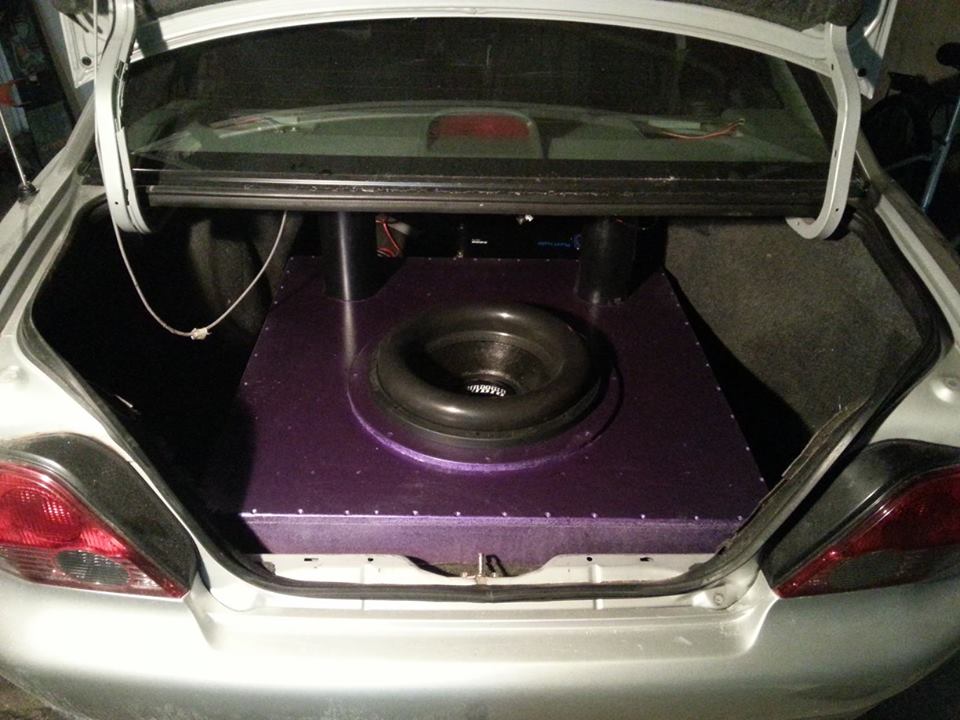

                          Nå gjenstår det bare og legge på mer klarlakk på kassen, og skru den fast til bunndelen, så skru fast topp plata. Så montere porter, sub og koble opp forsterker. Og istedet for en kjip planet audio monoblokk midlertidig, så bruker vi en LIB 1200.1 midlertidig

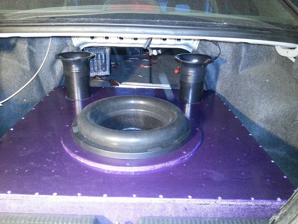

                            Update.
                            Her er ferdig resultat, spilte meeget greit
