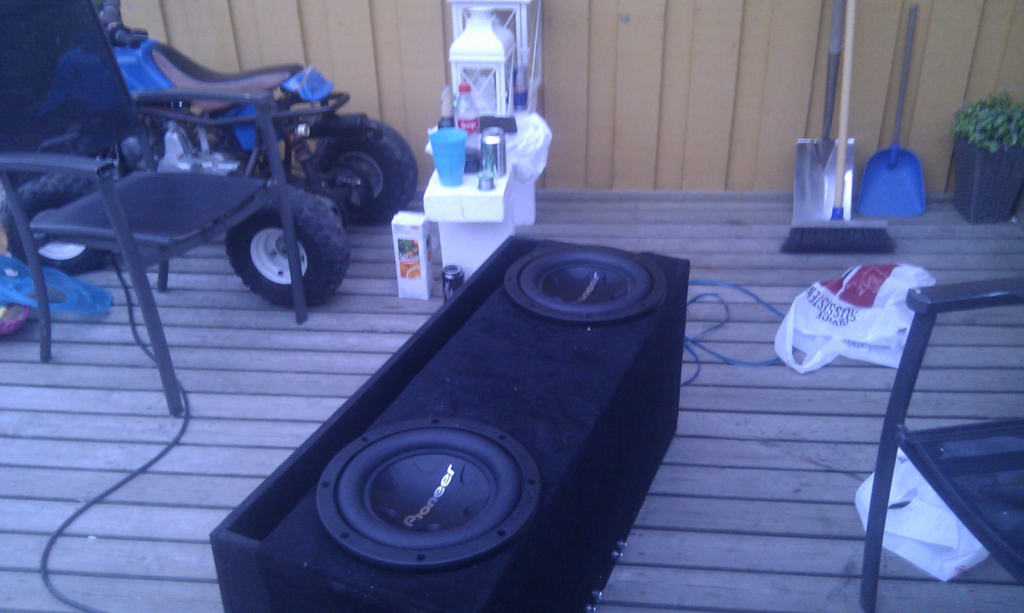

    vi velger å bygge 2 kasser slik at vi får utnyttet mest mulig plass, er jo tross alt bruksbil
    Ene kassen ble ferdig i går, og havner vel rundt 40hz i tuning. vi ska testpille litt, så får vi se om det blir gjort noen endringer.

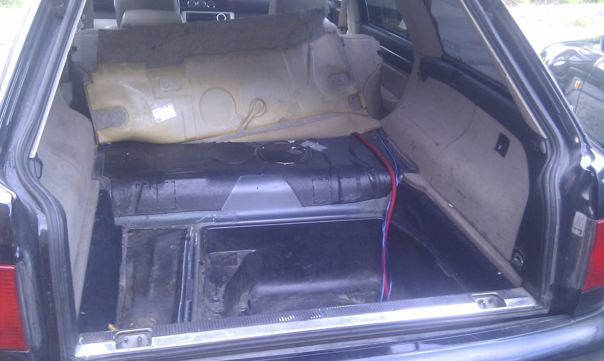

    så kassa mi er enda under konstruksjon, har en "midlertidig" kasse som var bygget til 2 12" og tunet til 33hz
    tar høyde for å ha ny kasse iløpet av helgen.

    men fikk ferdig en kasse, alt av kabler er trekt og lyd isolert litt. så det blir vel test spilling idag eller imorgen.

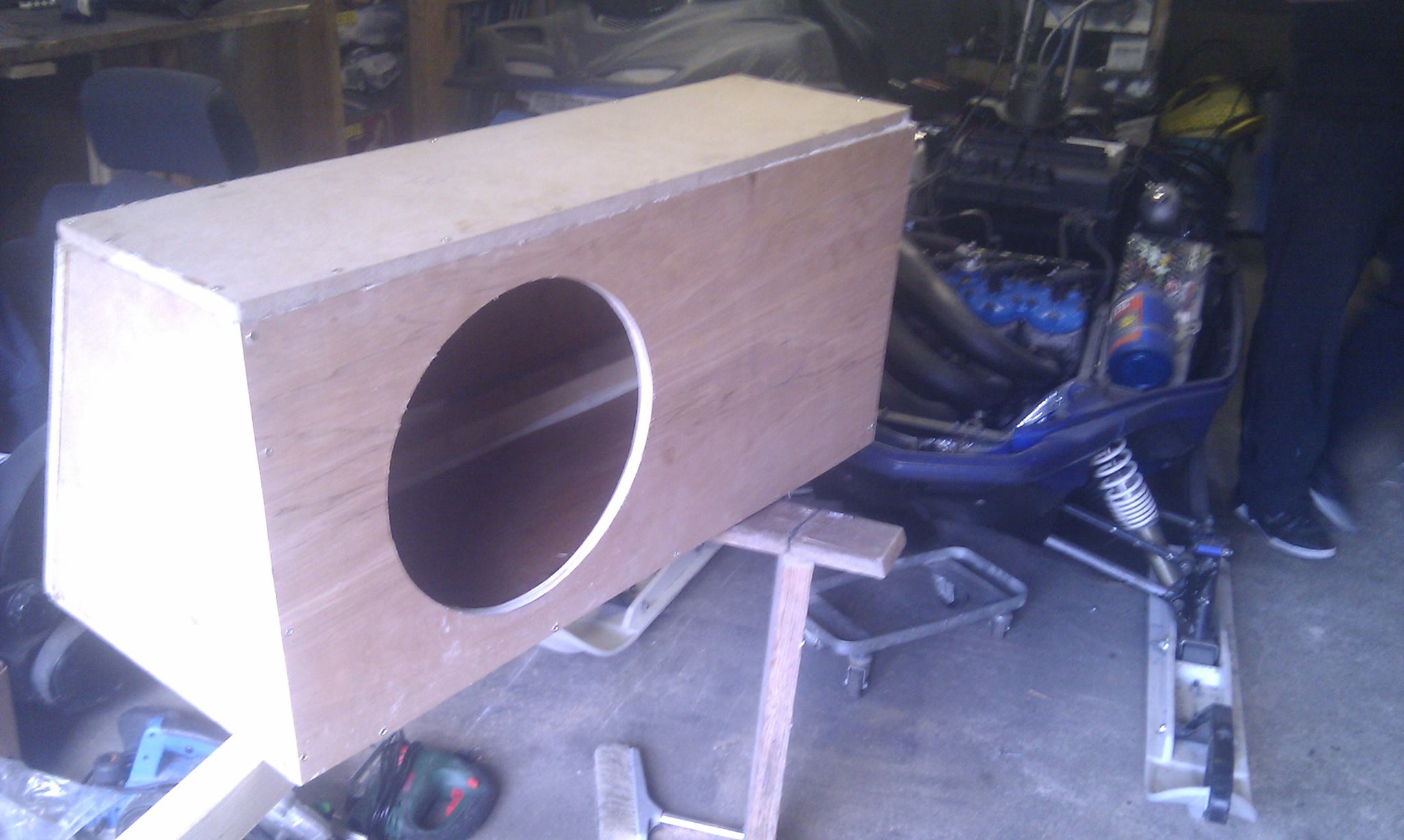

            kommer litt bilder idag/imårra , i s6'a har vi prøvespilt litt å ser bra ut! mangler forlenging av signalkabler. så begynner vi med utregning å bygging av kasse nr.2

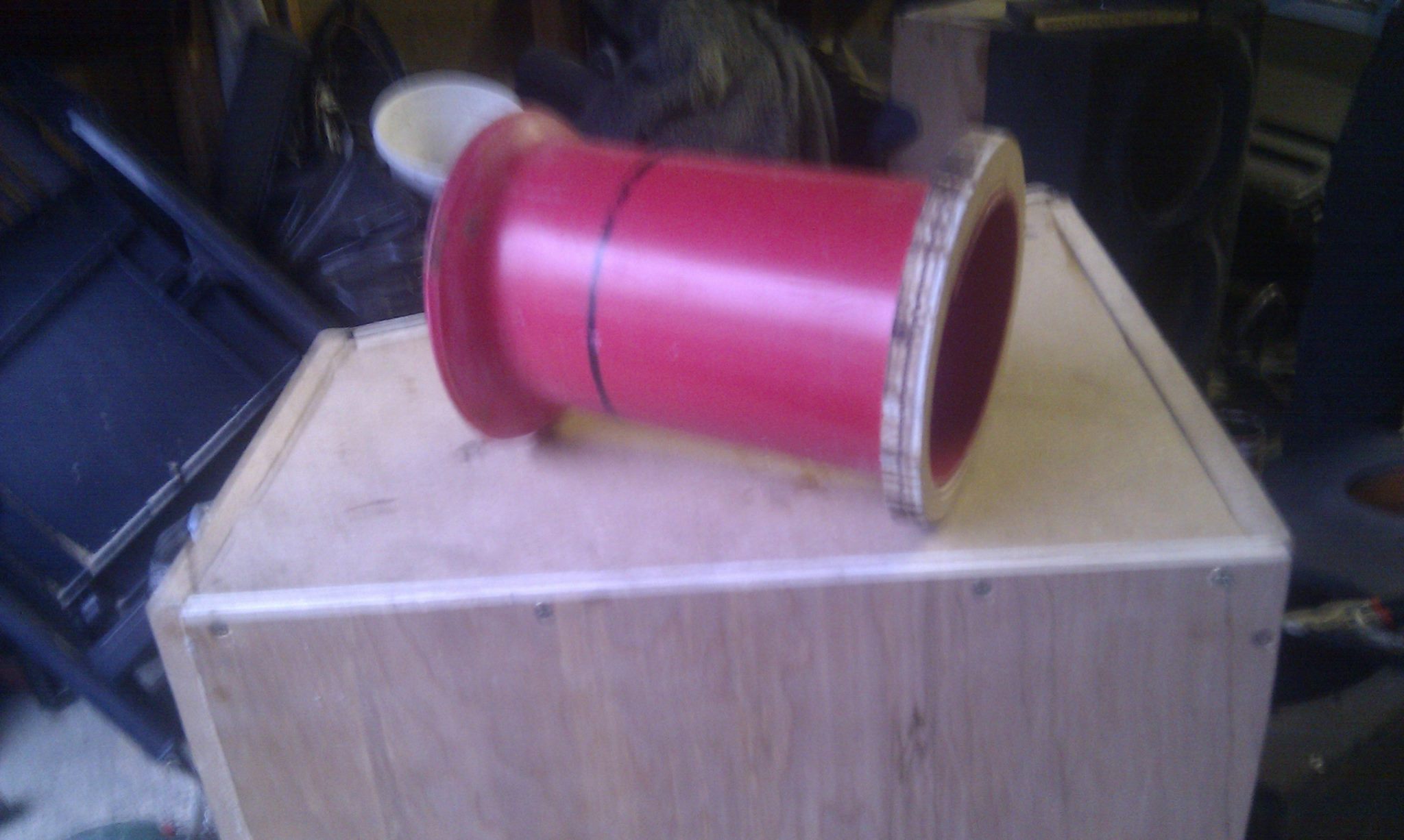

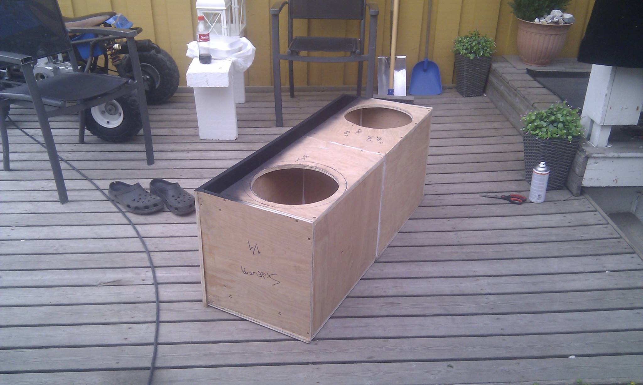

            a4'a er kassa påbynt, er enda usikker på portstørelse osv. men det ser ut til at det blir 160mm port

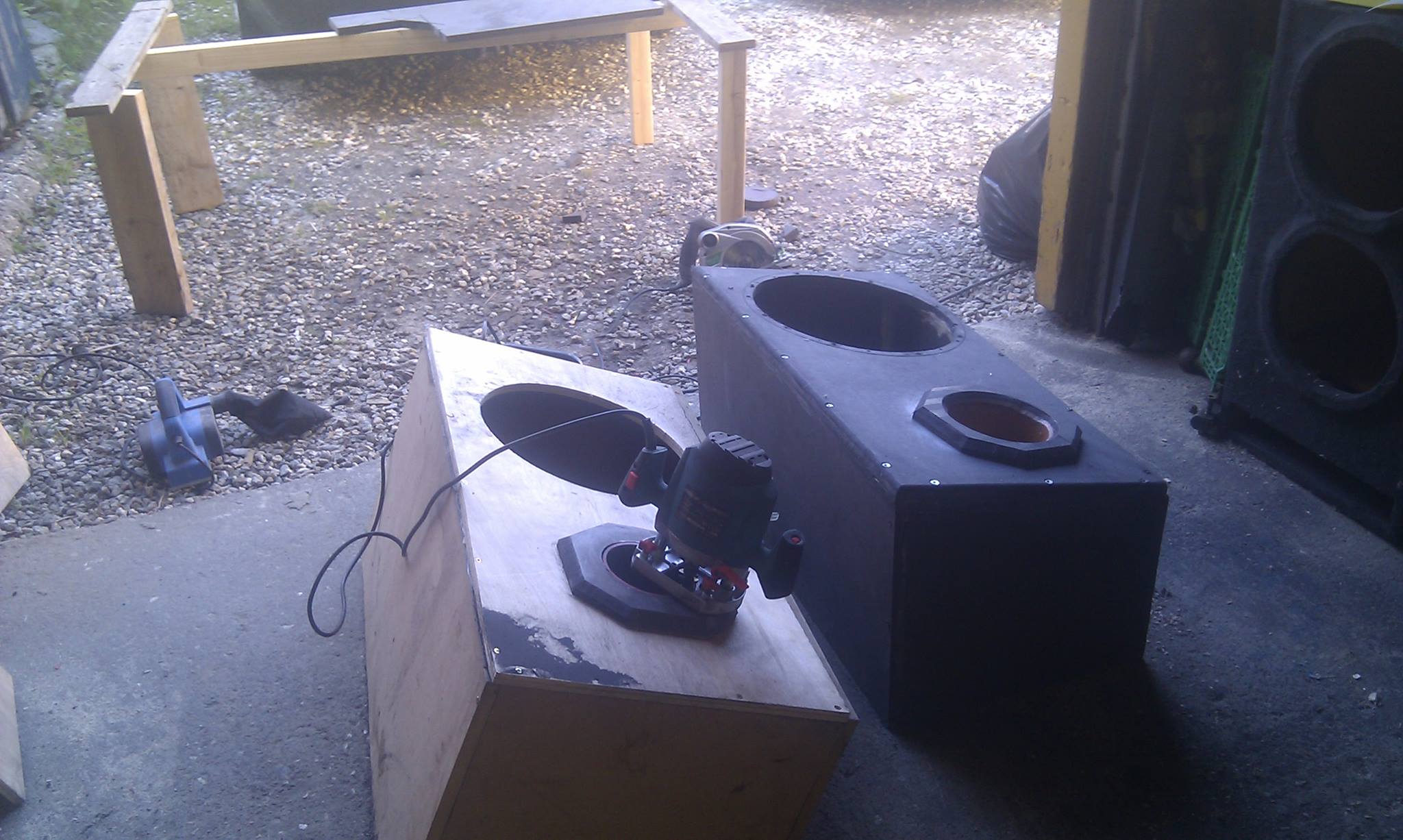

                var litt søndags humør i garasjen idag..
                men kassa er klar for port, fuget med sikaflex å fylt med epoxy
                så ska jeg hive meg rundt nå og designe kasse nr2 til s6'a

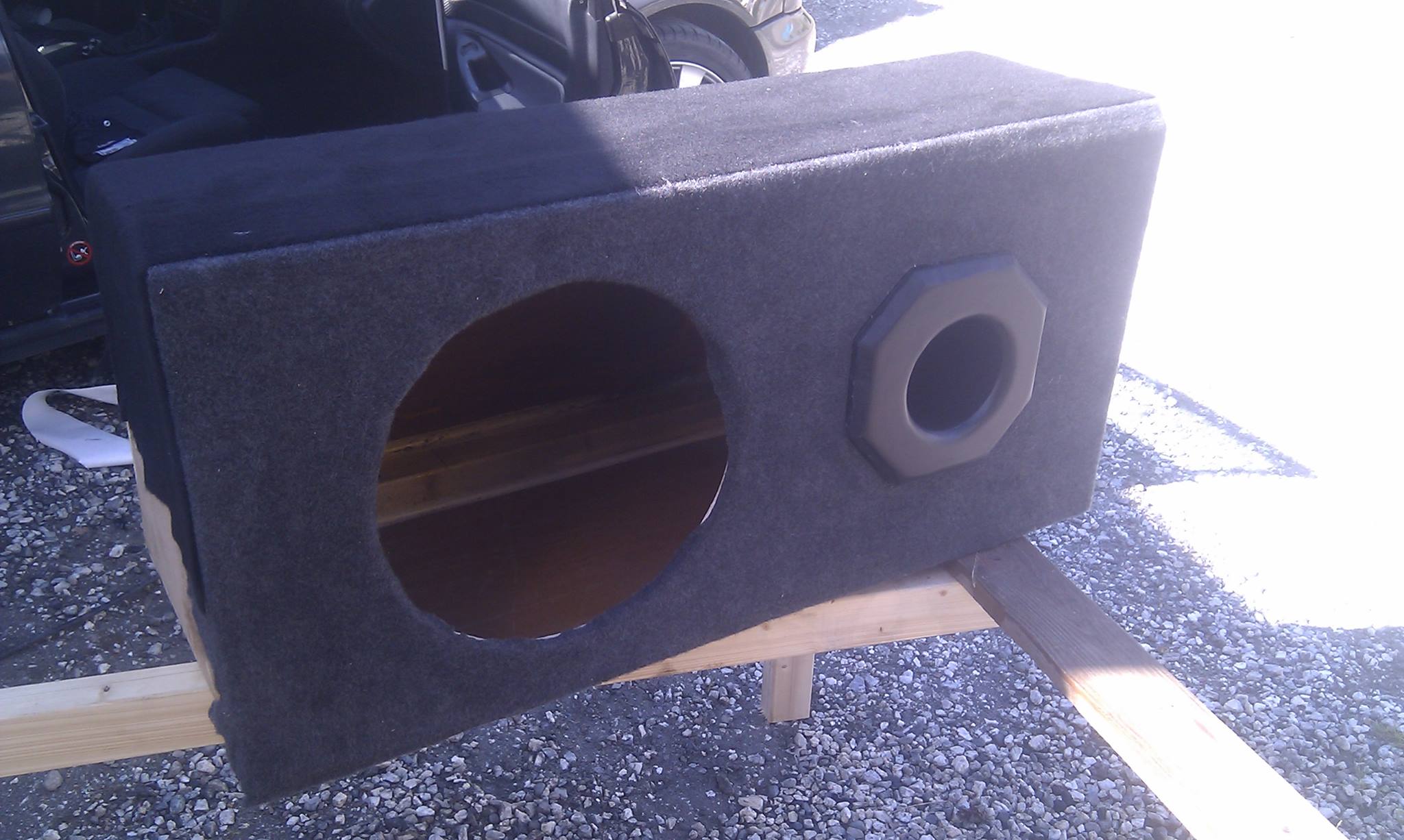

                  går sakte hær i gård'n..

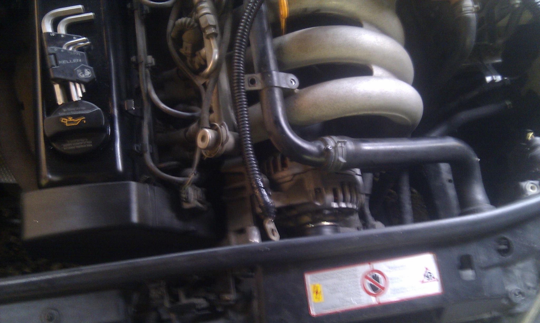

                  har fått koblet inn JBL sette i bakdøra, og er kanonfornøyd! tror ikke det blir så veldig mye mer i min bil så straks "familie" kassa er ferdig. og lagt 20mm2 kabel fra dynamo til batteri, ska enda legge opp flere jordings kabler.
                  også litt framskritt på kassa, litt pussing,lakering så trekke den.
                  spent på hvordan tuninga blir, ca. 130L på 125mm port. kjøre samme oppsett som en kompis, men har har litt mindre kasse med 160mm port

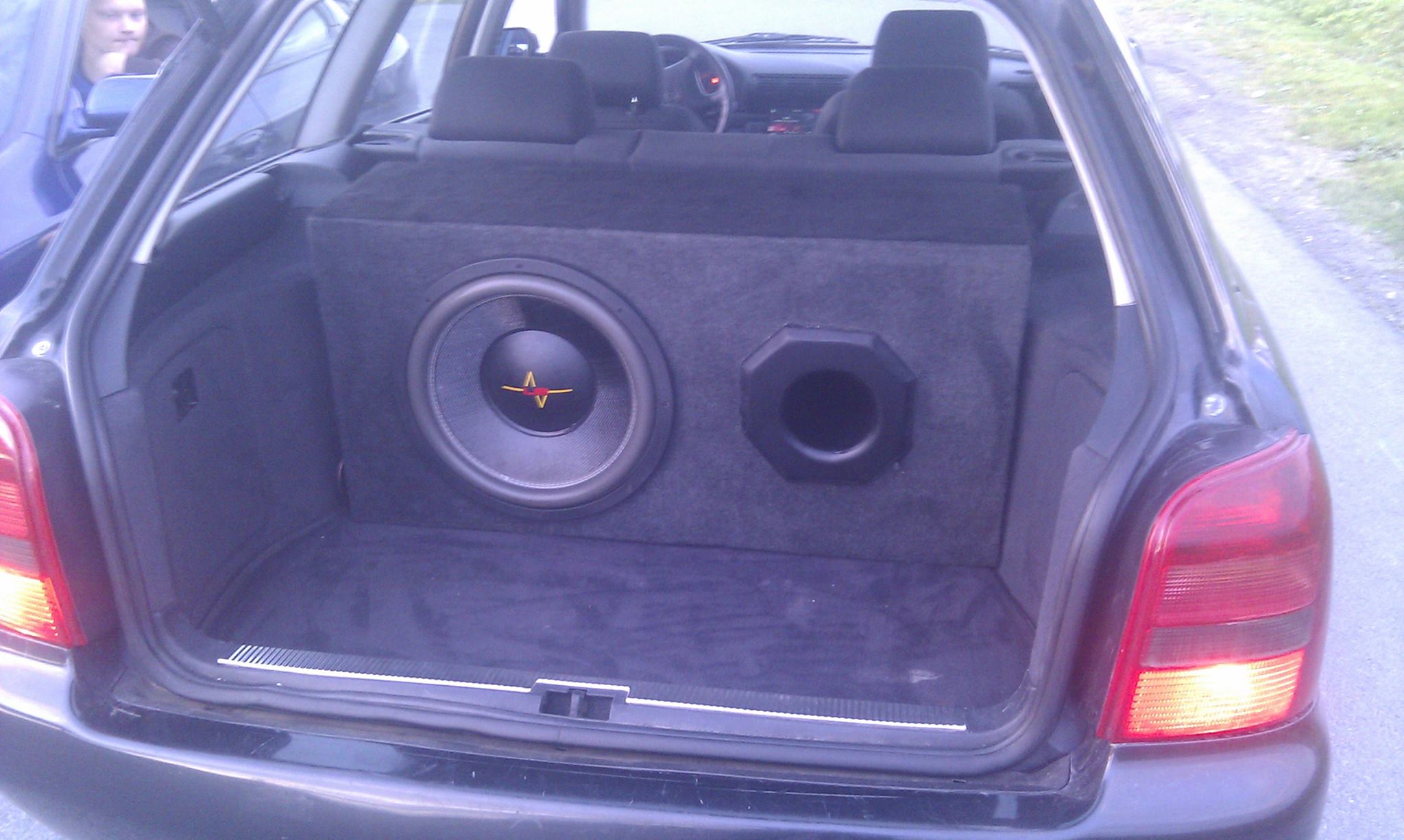

                          da var kassa på plass, det spiller over all forventning!
                          må forlenge noen kabler enda så jeg får flyttet forsterkern. den ligger pr. nå mellom kassa og seteryggen.
                          ska teste imårra om jeg får inn barnevogna
