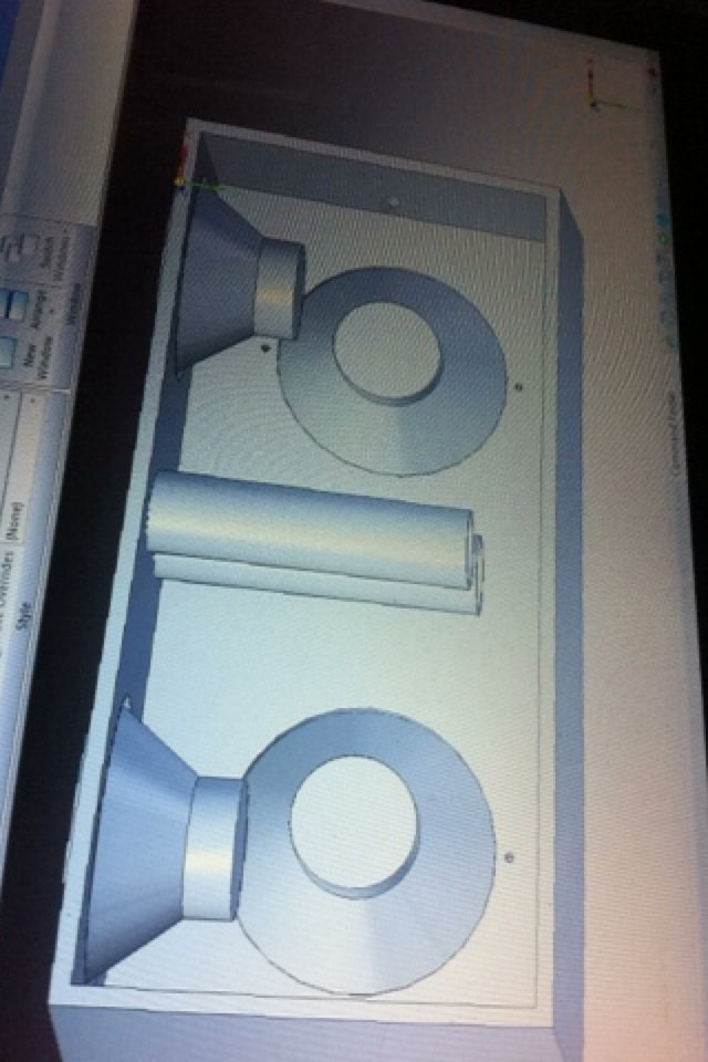

trenger tips til forbedringer
  • trenger tips til forbedringer

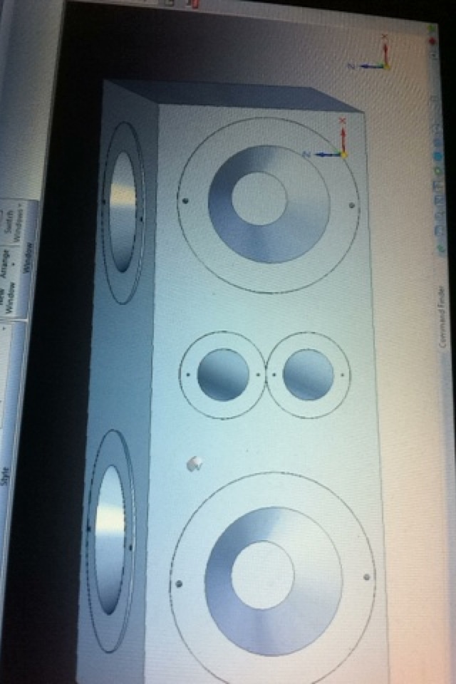

    alt er tegnet i 1-1 skala og kassen er på ca 216 L.
    planen er 4 jbl subber 12''
    hvordan kan jeg forbedre kassen på alle slags måter?
    Min første tanke var avstivning av kassen, tenkt på det?
      de portene så meget små ut. ville heller gått for 2 stk 6" porter, og som nevnt over her. Avstiving er meeeeeget viktig
        avstiving
        har tenkt på avstiving ja, men hvordan bør jeg helst gjennomføre den? hva burde jeg gjøre. og ja 6'' høres litt bedre ut :-P
          2x2/2x1 treverk eller gjenge stenger av litt grove kaliber. men 2x2 funker fint skal stive opp på de lengste og største flatene
            Er det fire subber hvor hvert par spiller i hver sin retning? Jeg ville foretrukket aa ha alle elementene montert i en baffel slik at de spiller i samme retning.
              Det funker fint slik han har tegnet det. Hadde en slik kasse i stratusen føre jeg bygde om
                Mister han en baffeleffekt da? Eller hva det nå het.
