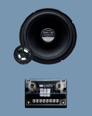

    MB Quart RUA 213 Reference frontsett

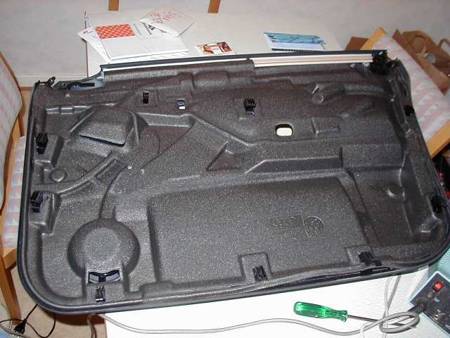

    Så selv med ”adapterringer” for de originale festene i dørtrekket, er det plass nok i massevis i mine dører.. Jeg trengte ikke endre på dørtrekkene i det hele tatt.. passet rett inn
    Diskanten passer også rett inn i originalfestet..
    Delefilteret la jeg inn i den stive ”klapp-lommen” på døra, festet det m borrelås og trakk ledninger inn…

    Da gjenstår det også demping av dørene..
    Der har jeg selvsagt også noen punkter jeg lurer på
    Det er helt sikkert noen som har spurt, og andre som har svart.. men jeg er ikke sikker, etter å ha lest alle disse innleggene..
    Er det viktig at ”skumgummi”-trekket mellom døra og dørtrekket, er godt festet til dørtrekket ? Dette ble jo trukket løs der jeg jobbet under installasjonen av høyttalerne.. Var "punkt"festet med et seigt lim, nesten som tyggegummi..
    Fare for fuktighet el.likn?
    HVA kan jeg feste dette med? Limpistolen er kanskje for varm?
    Bør man kanskje legge en stripe m limpistolen rundt adapterringen, dørtrekket og høyttalerne, slik at de er helt låst, samt at "lyden ikke siver ut" mellom plasten?
    Har også hørt at enkelte anbefaler "å bygge kasse" ved å spraye på ekspanderende skum (et stykke fra) rundt høyttalerne og skjære dette til m tapetkniv..
    Tåler dette eventuelt fuktighet? (det brukes jo v vinduskarmer osv i hus, men…)
    Erfaringer ?
    Skal det legges dempemateriale;
    • på baksiden av dørtrekket?
    • på selve dørsiden ”bak vinduet”, ytterst mot omverdenen/veien?
    • på bjelker og ”alt annet enn vinduet” ?
    • rundt selve høyttaleren, på baksiden selvsagt..?

    du bør dempe den ytterste delen av døra ja. store åpne områder med blekker jo det som vibrerer mest.

          Om du kun skal ha EN ting; Vibroplast el lign (brownbread osv men vibroplast er kos).
          Rens med f.eks bremserens, da løsner det meste av shit som henger fast.

            brukte aceton til å vaske dørene.. ble iallefall fint.
            og virbroplast anbefalles herfra
