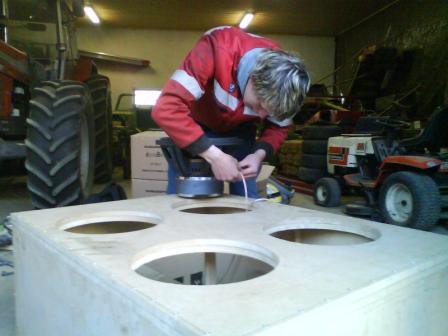

    Da har tiden for å bygge noe form for anlegg i bilen kommet.
    Jeg har fått meg enn 91 mod golf, hvit, bruksstand, diesel.
    Har så langt bare bygget sub, skal komme mer, men har god tid, da jeg ikke har førerkortet på bil enda

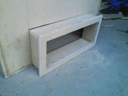

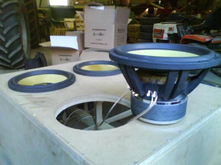

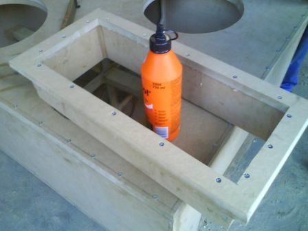

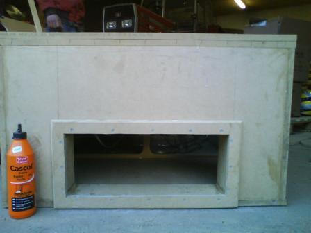

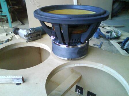

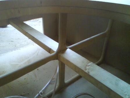

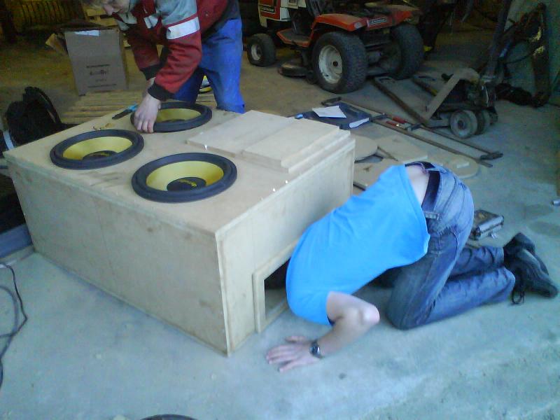

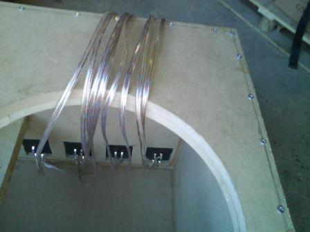

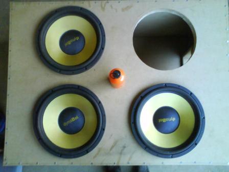

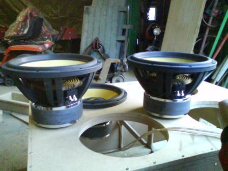

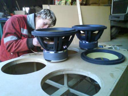

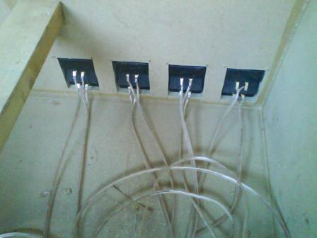

    ''Anlegget'' nå består av 4 stk dynabel 9815 elementer, som er puttet i en kasse på ca 470 liter, med en port på 20cm*50cm og 13 cm dyp, får da en avstemming på ca 40hz, ifølge winisd.

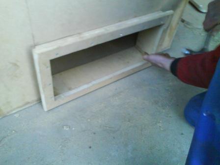

    Har bygget kassen/porten slik at det skal vær lett å bytte port avhenging av bruksområde.
    Legger inn noen bilder nå og håper på en rask oppdatering.
    Mvh Steinar Ødemotland.
    Hei.
    Litt mer bilder.

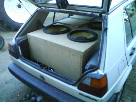

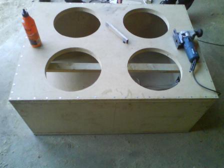

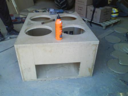

                    Kan legge til et bilde fra bygge prosessen. Ble ganske bra og STORT. Stå på
