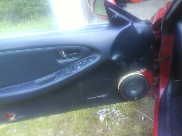

        Sånn, da har jeg vært ute å laget en prøvemal for å se om jeg fikk dette bra til.. Kan vel ikke si jeg er helt misfornøyd med resultatet Dette er dog veldig midlertidig, skal få sveiset ramme i stål og ikke bruke 4mm mdf :P Den står litt skjevt, men det har med litt skjevt borring av hull, og at det er litt knotete å komme til å måle skikkelig. Men skal få ordnet dette bedre etterhvert.

          Det der kan bli tøft!!

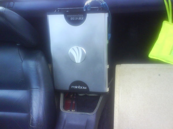

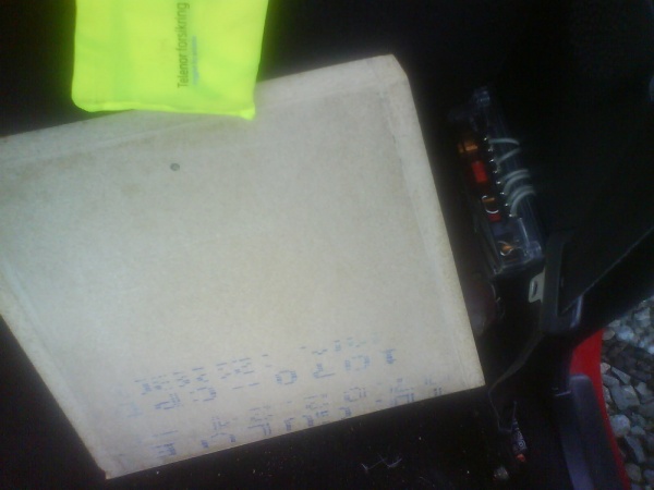

            Hvis dere ser på det siste bildet der, så skal jeg støpe til ei lita kasse til forsterkeren. Eller, blir vel mere ett lokk, tenker jeg. Det skal munne ut framme der dere ser jeg har skåret ut og forsenkingen i midtkonsollen starter. Der har jeg tenkt å lage en form som passer perfekt der. Så skal jeg ha plexiglass foran Rainbow navnet og den logoen dems. Rett ovenfor skal jeg ha ei plate med vedlagt logo i rødt. Lurte litt på å sette bort den jobben for å få det trukket i vinyl i stedet for lakking, men får se om jeg kanskje ikke tar på meg den oppgaven selv med å prøve å strekke det til... Den plata vil være en del av det lokket, som vil skjule alt av kabling til og fra forsterkeren.
            Det er utlufting for forsterkeren på siden, dette skal jeg så klart ha åpning for, slik at den ikke kveles av varmen.

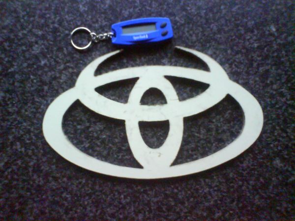

              Så, anyway.. Jeg har nå fått skåret ut den logoen jeg skal ha, den ble sånn høvelig grei.. gjenstår litt pussing, og sikkert noe mer småtterier, men er det noen som har lyst å trekke denne med rød vinyl? Jeg tror ikke jeg ønsker å ta på meg den oppgaven selv, gitt..

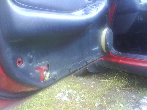

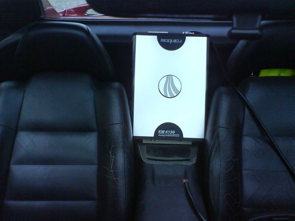

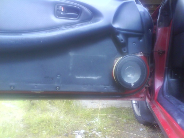

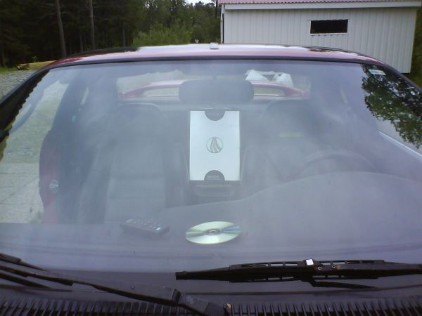

                  Jeg har montert alt ferdig, men har ikke fått noe finish på noe av greiene enda. Så dere får smøre dere med litt tålmodighet, jeg blir å kjøre sørover på ferie nå neste helg, så jeg rekker nok ikke så alt for masse før den tid desverre. :| Men her er i allefall noen bilder som dere kan se på.
                  Tips til hvordan jeg skal lage dørsider mottas med takk. Jeg skjønner poenget, lag en ramme, kle den med fleecepledd, hell på polyester, menneh... Det var det da, hvordan lage den ramma, hvordan feste den, burde jeg bruke støpeplast i stedet for glassfiber etc..
                  PS: Hvis det er noen av dere som vet av noen som skjærer ut logoer etc i metallplater eller dere faktisk kan gjøre det selv, så vil jeg gjerne ha ovenstående logo (se tidligere post) i størrelse 24cm bred å 13cm høy (fra bunn til toppen av horn) i 1mm metallplate. Rop ut i tilfelle dere vet av noen som driver med slikt.
